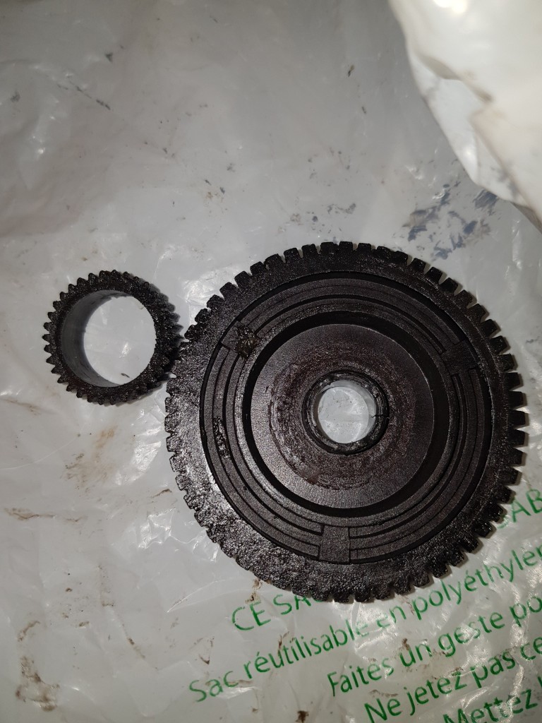

Bon ben voilà, vidange et changement du pignon fait ! Et plus d'a coups , plus de voyants allumés.
Aucunes difficultés pour cette opération.
Merci à tous !!!
Petite photo du pignon au bout de 100 000 bornes !
Merci à tous !!!

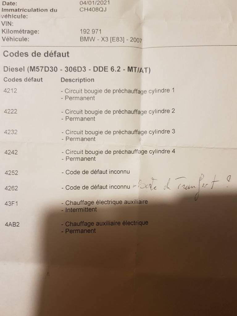

Bonsoir et bonne année à tous.
Rebelote pour une troisième fois en 3 ans les 4 voyants allumé.
Quand j'ai démarré cette nuit j'ai senti comme des vibrations sous les pieds et un tremblement au démarrage.
Vous pensez que c'est ce pignon en plastique?
Bonne
Bonne

Logiquement les défauts 4252 et 4262 c'est les bougies sur cylindre 5 ( 4252) et 6 (4262). A tu changer t'es bougies de préchauffage ? Où ton boîtier ?
Mais bon, rien a voir avec les vibrations...

Salut
Non je n'est jamais changé les bougies.
Je n'est rien fait et tous les voyants se sont éteints,reste plus que le 4x4 allumé.
Mon garagiste me dis qu'il voit que ce pignon comme problème pour allumer le 4x4,sinon il voit pas d'où ça pourrait venir.
Malheureusement la neige est tombé chez moi,c une catastrophe a conduire avec ce voyant allumé.

Pour résumer, il y a uniquement ton voyant 4x4 qui est allumé ? Si c'est un problème de pignon, tu dois être obligatoirement en mode propulsion alors ? Si c'est ça, c'est ton pignon qui est mort à nouveau ! Si ton voyant est allumé et que tu est en 4 roues motrices, ce n'est pas le pignon, cela peut venir d'un des 4 capteurs ABS qui servent aussi à de données pour la BT...
