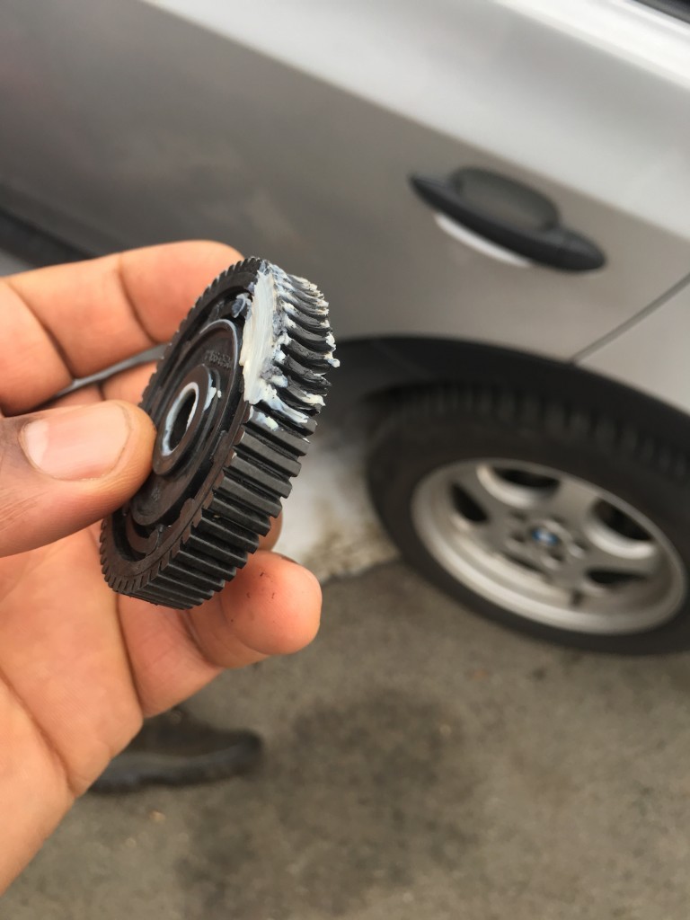

J'avais juste changé ce pignon noir et tout était rentré dans l'ordre.

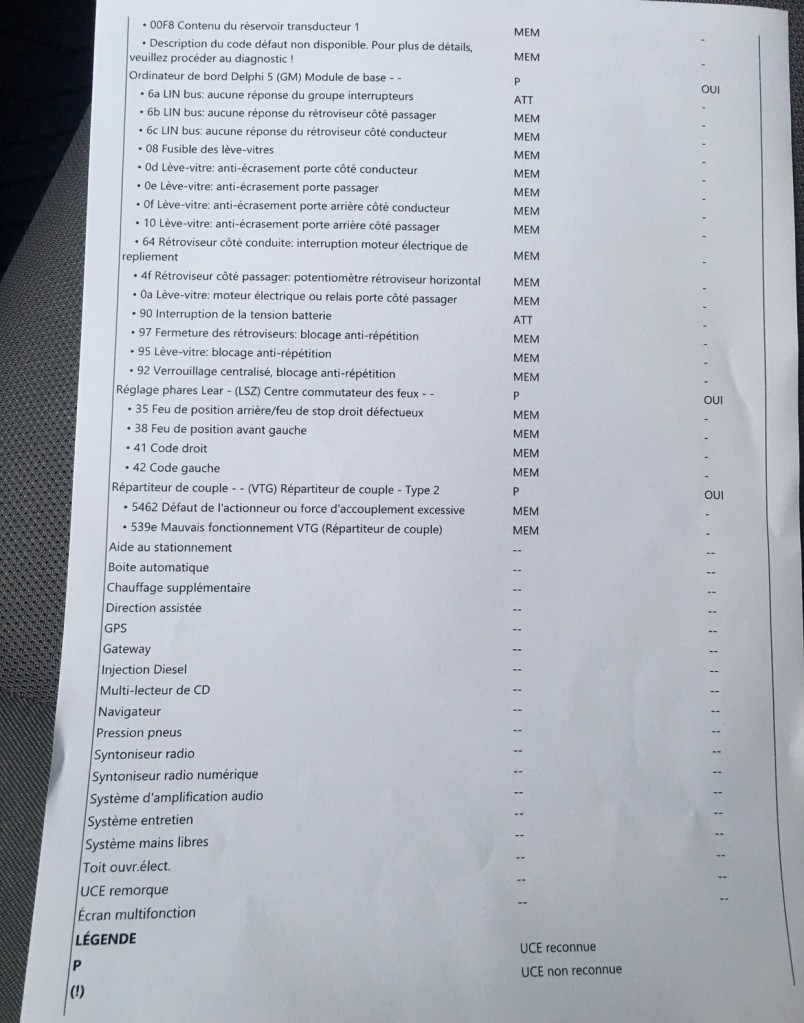

bonjour à tous
Help please
j’ai un soucis de voyant 4x4 allumé en permanence et ma voiture tremble quand je fais une marche arrière ou quand je tourne le volant pour prendre un virage en 1ère ou en 2ème
Au départ il y avait ce voyant plus celui de l’abs et des freins
L’abs est parti ainsi que les freins.
J’ai fait faire un diagnostic et il semble indiquer le servomoteur... j’espere juste qu’il s’agit du pignon comme vu sur différents posts.
On m’a refait la poulie d’amper
Je dis ça car cet été à l’etranger j’avais un soucis avec les feux de marche arrière: l’electricien m’a changé le contacteur de marche arrière. Au moment où j’ai voulu démarrer le x3, le voyant 4x4 + abs se sont allumés (et je crois aussi que le véhicule tremblait mais je me souviens plus Exactement)
Quoiqu’il en soit l’electricien Est passé en dessous et à toucher à je ne sais quoi et en 2mn montre en main les voyants avaient disparu
D’ou Ma question: que pensez vous qu’il a fait? je n’ai pas son numéro pour l’appeler (j’etais en Espagne)
Pensez vous que ce soit forcément le servomoteur ?

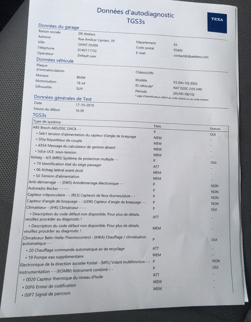

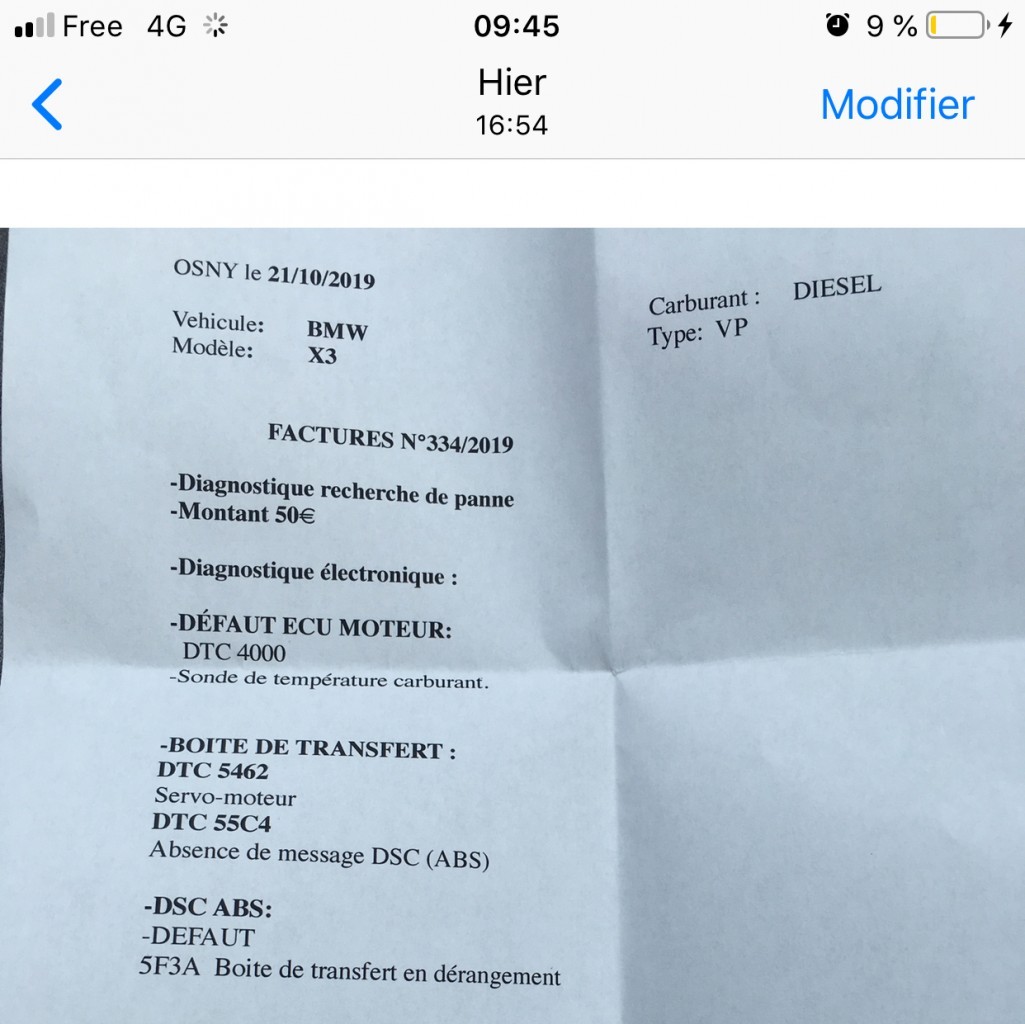

Ci joint les 2 diag que j’ai fait chez 2 garagistes différents
Merci d’avance pour vos retours

Re: Boite de transfert
Salut Yannou,
pour commencer j’essaierai de débrancher le servo moteur pour déjà voir si la voiture tremble encore et deuxièmement éviter de casser tes ponts.
les voyants abs + freins etc vont s'allumer c'est normal et tu va te retrouver en 100% propulsion.
j'ai refait ma boite de transfert et ça ma permis de comprendre le fonctionnement à 100% de la transmission.
ça peut être aussi un capteur ABS, pour ça il faut débrancher le servo moteur de boite de transfert pour eviter de casser quelques choses, et ensuite brancher la valise en roulant pour récupérer les données des capteurs ABS, ils doivent donnés sensiblement la même chose, enfin tout dépend de l'usure de tes pneus.
@x3packM et les autres
J’ai débranché le servomoteur et en allumant j’Ai toujours le voyant 4x4 ... cela voudrait dire que ce n’Est plus le pignon ou le servomoteur
Par contre la prise du servomoteur était bien grasse
Dois je changer le capteur abs? Il se trouve sur les roues avant ou bien une seul roue?
Merci D’avance
Merci D’avance
Ça ne veut pas dire que ça n'est plus le servo moteur, par contre as tu encore des problème de résistance au niveau des roues quand tu roule en marche avant et marché arrière. Le fait de débrancher le servomoteur tu mets juste le X3 en propulsion. Donc la boîte de transfert est en gros désactiver. Donc si tu as encore une résistance sur les roues ils faut chercher du côté de la boîte de transfert, ou les ponts.

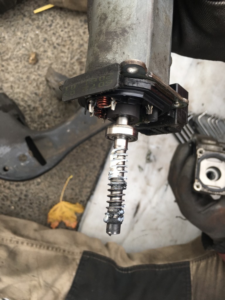

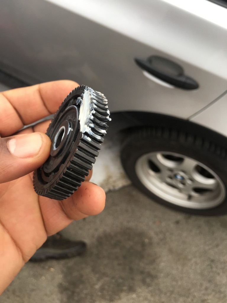

Mon garagiste a démonté le servomoteur: la vis sans fin ne semble pas tordu... le pignon vous paraît comment ?
Que me conseillez vous?

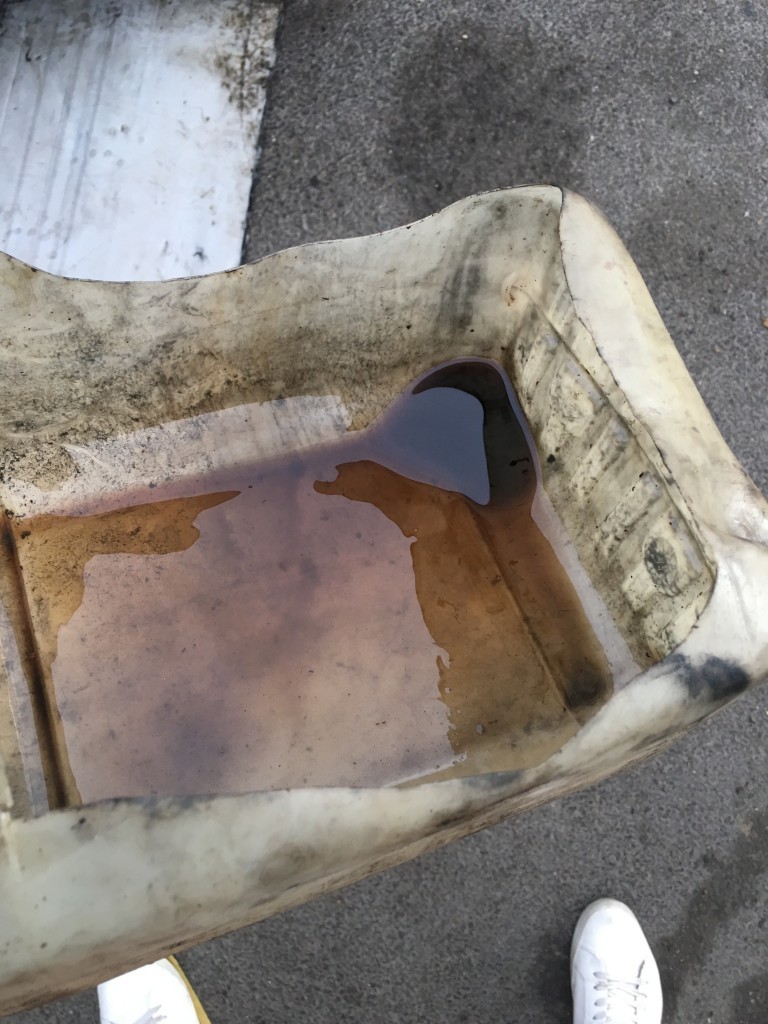

Voici là quantité d’huile après vidange de la bt
Même pas 100ml

pour le pignon, debrancher le servo de commande ne veut pas dire qu'il soit en position "propulsion"
il est arrete quelque part dans sa plage de fonctionnement.
la tu es bon pour changer le pignon (30 usd) et si ca ne fonctionne pas, le servo complet (900.00 roros)
Maintenant la BT, 100ml c'est tres peu
env. 0.7 litre de memoire dans la BT... Je ne suis pas expert, mais une BT qui travaille a sec, le multi-disques a du prendre une grosse claque.... (une BT c'est 2000.00 roros)
la bonne nouvelle, il n'y a pas de morceaux de roulements dans l'huile, ce qui indique peut etre une simple fuite en plus du pignon (si on laisse l'usure du multi disque de cote ) ?
Perso, je commencerais par le moins cher, le pignon et refaire le plein d'huile pour trouver la fuite, s'il y a

Le pignon n'est pas fort usé, maintenant pour réparer provisoirement tu tourne le pignon de 180 degré, la plage de fonctionnement du pignon est de 180 degré. Vérifie que le moteur fonctionne en le branchant sur le X3 sans le remonter, normalement quand tu va mettre le contact le pignon va se mettre à tourner dans un sens puis dans un autre (initialisation), après vérifie que la boîte n'est pas HS, normalement il est impossible de tourner a la main le pignon qui se trouve sur la boîte . Il faut utiliser une pince. Si ça tourne facilement a la mains, ta boîte est HS. Un ou plusieurs roulement on dégager. Voilà pour les vérifications qui ne coûte rien, avant de partir dans des frais.
