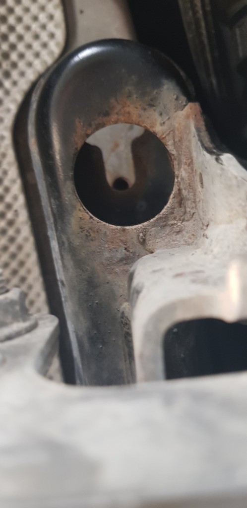

Est ce qu'il y a une solution pour remettre les 4 vis du support de boîte?
J'ai dévissé les 4 visses et j'arrive pas à remettre les 2 visses de gauche,à croire quel sont trop courtes,c'est dingue.

Tu l'as démonté pour faire quoi, pour sortir le servo moteur? tu pousses avec un cric.
Un petit conseil avant de toucher a quoi que ce soit faite un diag, si vous êtes dans mon coin les landes je vous le fais gratos.
Tu as fait un diag avant de changer ton servo moteur?
Bonsoir tchatcho

Nickel pipet avec le cric,j'ai réussi a les remettre.

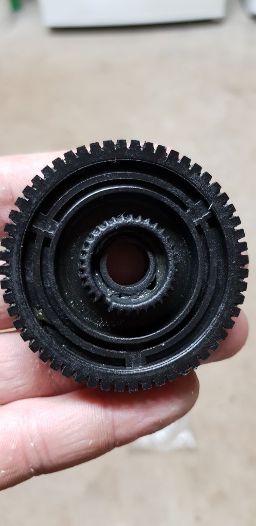

Voila mon pignon après 3 ans de loyaux service,il n'a absolument rien,on dirais qu'il na pas servi .
Suis que j'ai changé il y a 3 ans,il était tout aplati sur le haut.

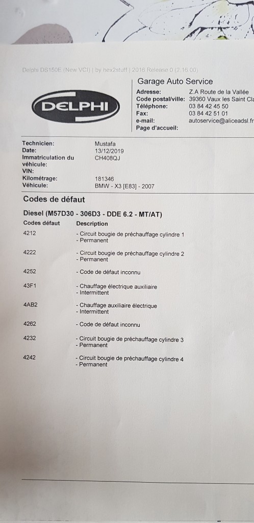

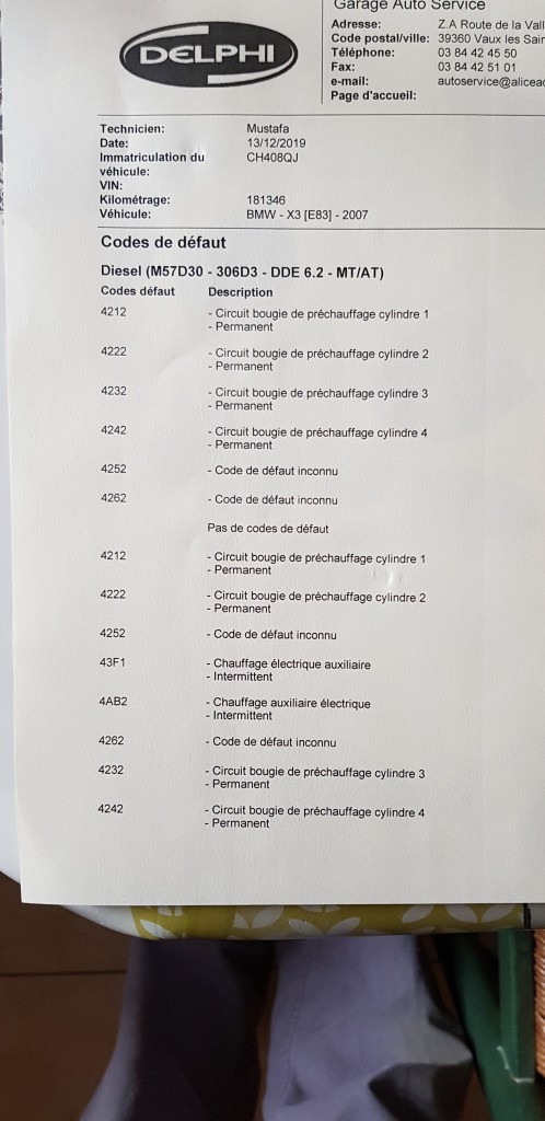

Bonjour a tous,j'ai passe ma voiture a la valise se matin.
mais mon garagiste était déjà partit à 12h quand je les récupéré.
En entendant que je retourne le voir,quelqu'un peut me dire ce que signifie tous c défaut svp.
BMW X3 3D luxe 10/07
Clio rs 2l 16v 172cv 2001
- creatom
- Membre expert
- Messages : 2483
- Enregistré le : 08 juin 2011, 01:00
- Voiture : BMW I3 60Ah x2 - Tazzari Zero
- Localisation : Prague
Re: Boite de transfert
A-t-il fait un effacement des codes avant de lancer le diagnostique?
C'est normalement ce qu'il faut faire pour eviter les "faux positifs" de la liste
Salut creatom
Je sais pas,disons que j'ai récupéré la voiture a 12h,il était déjà partit manger.
Je vais lui demander cette après-midi,car ca me stress tous c défaut pffff.
