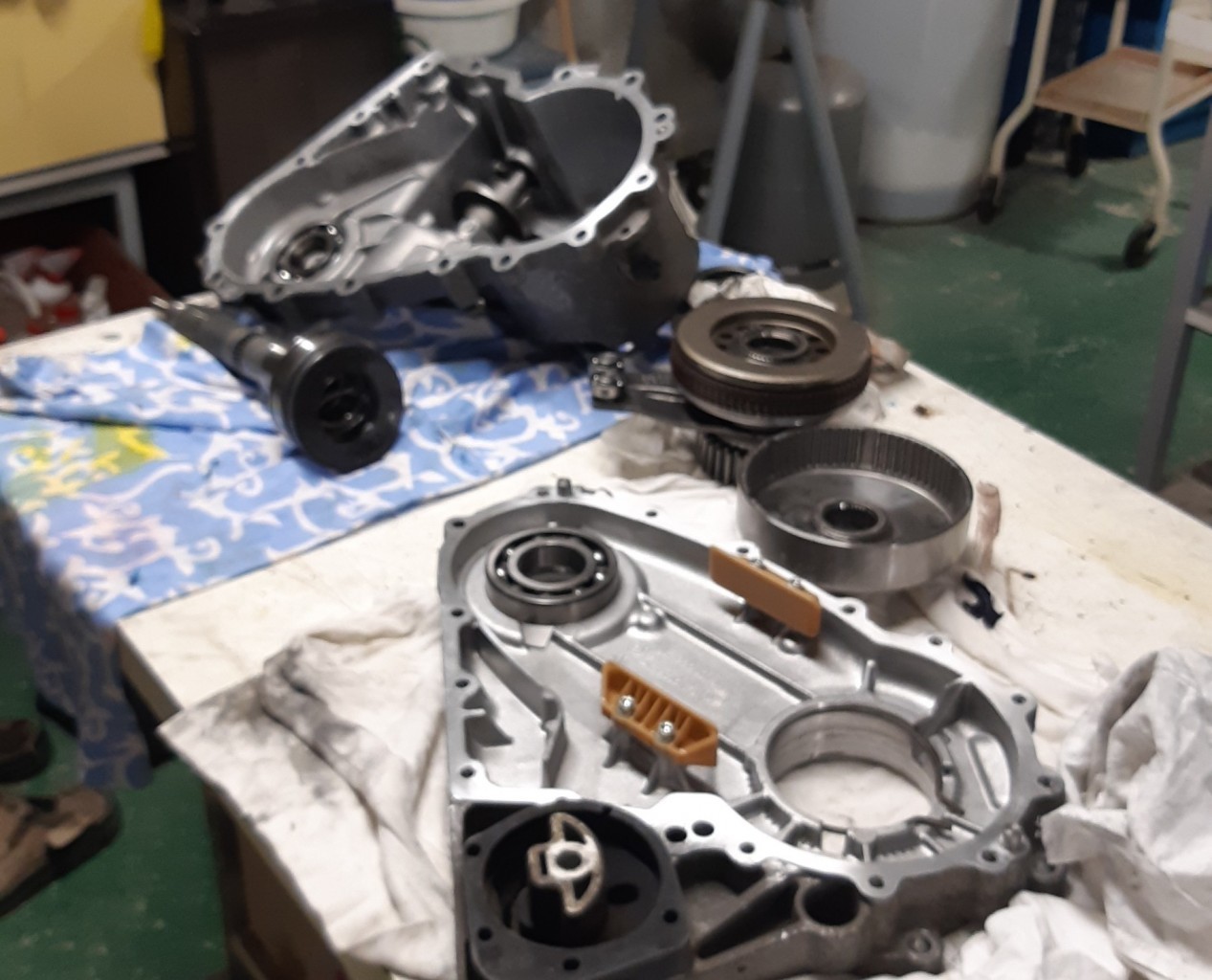

J’ai un peu traîné pour démonter la bt mais j’ai laissé l’hiver passer. J’ai effectué un démontage. Résultat :

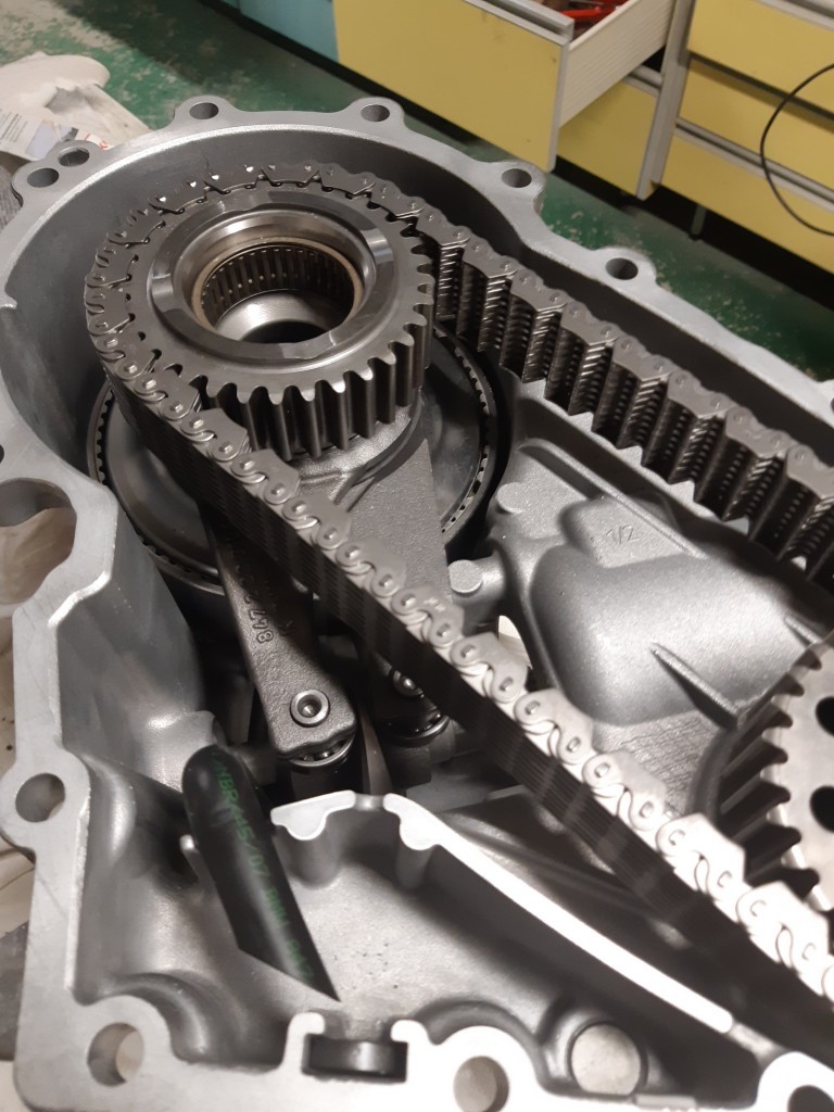

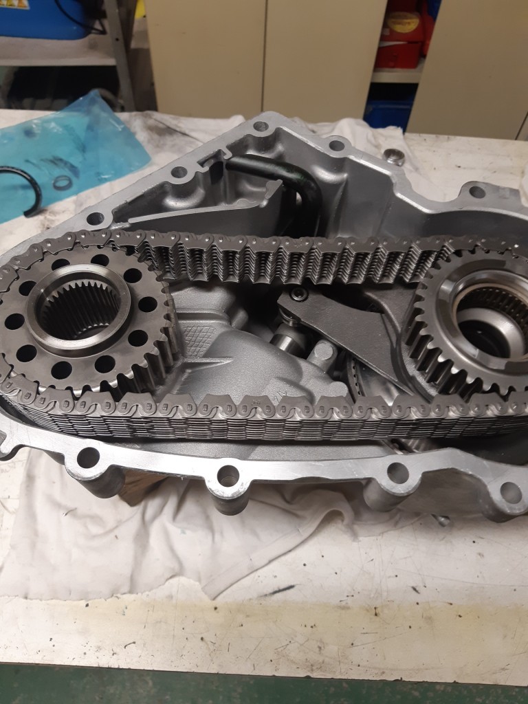

Chaîne un peu détendue mais rien de catastrophique
Disques d’embrayage usés. On ne voyait plus trop les rainures
Tous les roulements avec un peu de jeu ( 240 000 km)
J’ai donc acheté un kit rénovation chez tec Motor qui comporte les disques, la chaîne, tous les roulements et les joints.

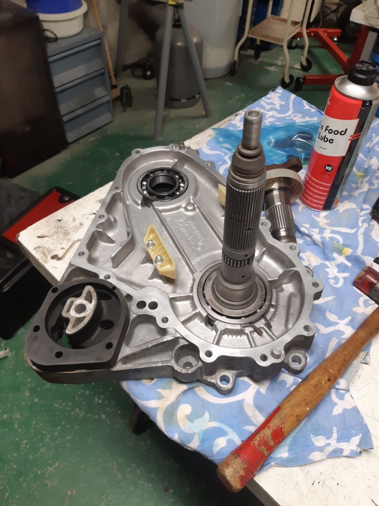

Pas de difficulté particulière mais un faut être outillé un minimum. Arrache roulement dont un pour prise intérieure. Il y en a deux à sortir comme cela. Sinon du classique pour le reste.
Remontage. Réinitialisation du servomoteur obligatoire à l’ordi .
Tout est rentré dans l’ordre.
