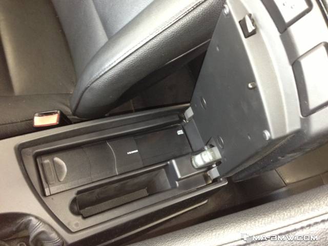

JoeX3
Messages : 1294
Re: Connection bluetooth iphone5
Message par JoeX3 »
J'avais ça aussi, avec un bouton là (au bout de la flèche)Image
A moins qu'il ne soit à l'autre étage de l'accoudoir... où il y a les bacs de rangement.

Localisation : Brignoles (var)
Message par OLiDEL83 »
Allelujah ça marche :Top:
j'avais pas penser a regarder dans le vide-poche de l'accoudoir donc oui j'ai bien le snap-in avec le bouton :pirat:
après avoir galéré pendant 1h pour faire la manip comme il faut et trouver le code, tout fonctionne bien !
