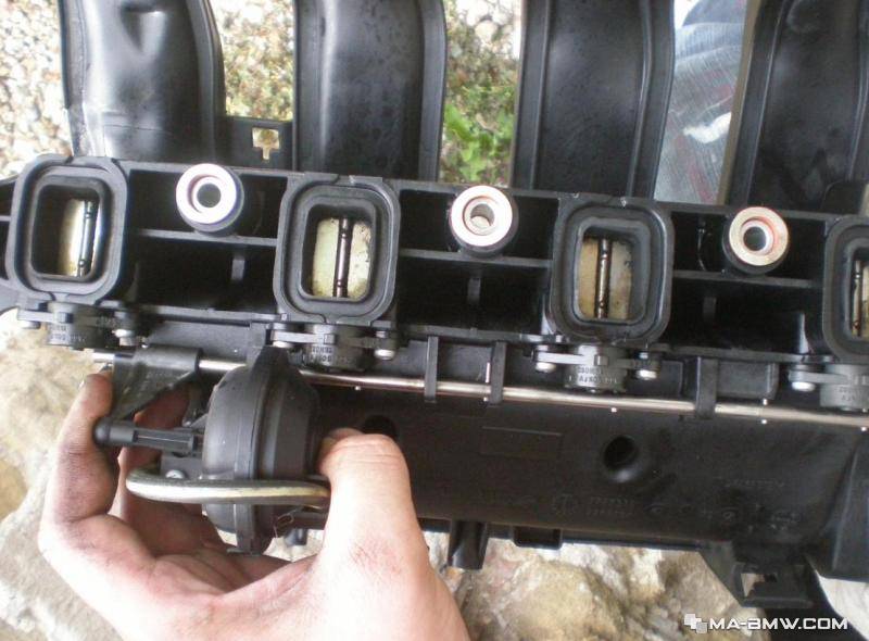

Je crois comprendre enfin: les clapets se situent sur le collecteur et non sur la culasse elle même...(photo)
toto
Messages : 76
Inscription : 26 nov. 2010, 00:00
Re: RAZ ODB Engine
Message par toto »
photo en question:

Faut décaper, nettoyer, gratter, laver à l'essence,... ainsi que l'entrée d'air dans la culasse (avec des linges pour boucher les fonds, puis un aspirateur pour enlever les goudron décollés)... 8 heures de travail...

Bonsoir,
J'ai eu l'objet dans les mains, j'ai eu un peu de mal a débrancher la dernière prise mais j'y suis arrivé (en perdant l'agrafe...)
Les clapets sont peu calaminés, les entrées au niveau culasse le sont plus.
La vanne EGR nettoyée à l'été est toujours propre par contre, la canalisation arrivant à cette vanne était quasiment empli de dépôts noirs!!!
j'ai du mal à comprendre qu'autant de calamine puisse arriver à ce niveau? mystère?
Je remonterai tout cela demain, j'espère que ce satané voyant va s'éteindre...
