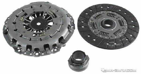

arfffff :D ....manucos encore un truc que j ai oublié !!!
lorsque tu va monter le disque et le mecanisme d embrayage sur le volant moteur
il te faudras faire un ptit centreur pour le disque et surtout que ce centreur de depasse pas du disque une fois monté ...important ça!!!
et sur le mecanisme d embrayage tu verras (une piece noir en principe) ;
elle sert a maintenir le diaphrame et le plateau de rattrapage automatique en position zero
DANS TOUS LES CAS ...tu ne retire cette piece que si tu est sur du centrage de ton disque et seulement apres avoir serrés au moins 3 vis sur le
pourtour de ce mecanisme ;regarde cette tof ,on vois bien la fameuse piece
a plus
amicalement charly
