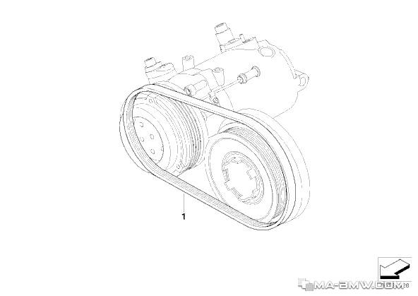

Salut à tous,
Je possede un X3 annee 2006, 105000 kms et depuis quelques temps la courroie de compresseur de clim n'arrete pas de se faire la male, je pense que la poulie damper fatigue, car quand je tire dessus a la main elle donne du mouvement.
J'aimerai la changé , mais ca me parait assez délicat, qu' en pensez vous?
Avez vous un tuto sur ce sujet? :)

Oui en effet c'est délicat :|
Tu peux essayer en bloquant les dents devant la poulie avec un démonte pneus et douille plus une rallonge mais c'est assez risqué :|
En concession ils utilisent un outil spécial qui vient se prendre sur les dents devant la poulie avec un manche d'1m50 pour la bloquer, ensuite ils peuvent forcer avec une clé ;)

Avant de tout démonter, vérifie déjà le galet tendeur. Il se peut qu' il ne tende pas suffisamment le courroie,
raison pour laquelle elle s' en va...

C'est un 2 l 150 ch la courroie est montée en force il n'y a pas de galet.

Effectivement pas de galet.
Tu as pensé à vérifier si la courroie ne s' était pas détendu ? Elle est peut-être fatiguée ??? :study:
Est ce que ta voiture fait un bruit de casserole quand elle est démarré ?

Les courroies sont neuves, je 'ai changée car elle sautait avant que que parte en vacance, ca à tenu pendant ce temps et la ca recommence.Quand j'éteind la voiture elle fait effectivement un bruit de casserrole.je vais commandé la poulie ce soir sur mister auto en febi blisten en esperant que ce soit la bonne. :|
Je vais la changé la semaine prochaine et on verra!!!!

Ça n' a pas trop l' air compliqué à changer.
Le seul hic, tout les caches à enlever et faire un maximum de place.
Quand ma poulie a commencer à fatiguer, elle faisait un bruit de casserole :shock:
Va sur mon tuto, tu verras avec les vidéos la différence avant/après :coucou:
