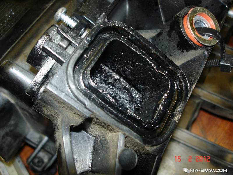

Voilà donc ce que serait une conduite d'admission... image trouvée sur le forum :

Voila un de mes clapets à 100000 km...
