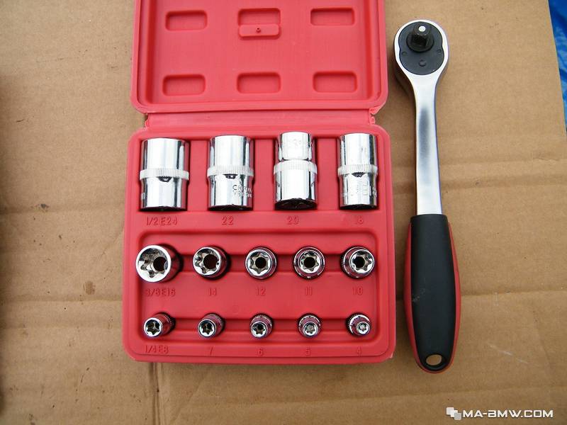

Je suis allé chez norauto pour acheter les douilles avec empreintes torcx pour démonter
le moteur de la boite de transfert pas trouvé mieux a 24,OO euros :
je ferai des photos du démontage

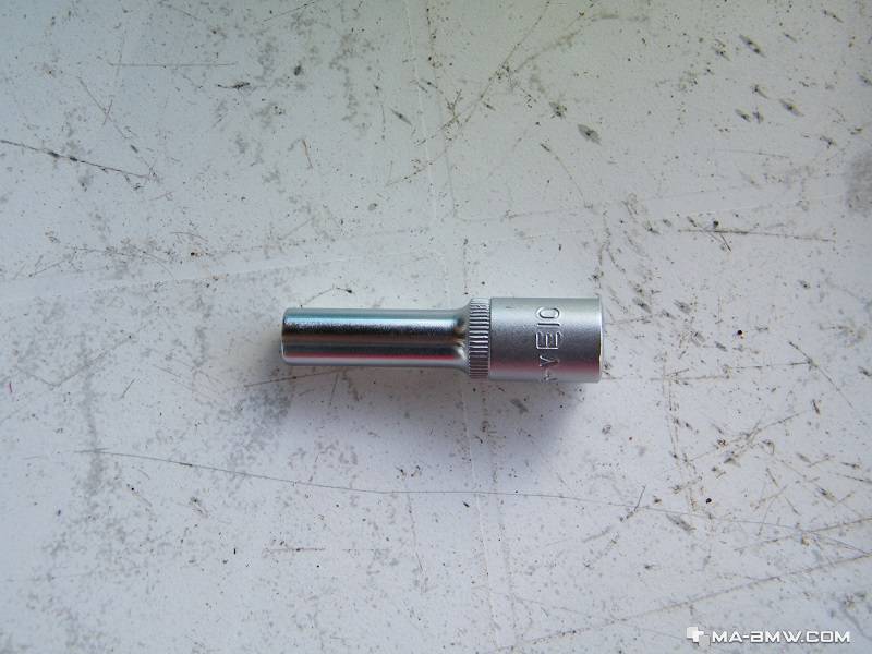

je regarde quelle douille me permet de démonter et je m'aperçois que pour la vis du fond ma douille est trop grande
grrrrr pire encore je n' ai pas carré adapté à cette douille ......
donc remontage du support et il faut que je trouve un carré adapté et une douille plus courte pour démonter la vis de fond....
parfois il y a des jours ou rien ne va ..... bon la suite au prochain démontage.
a bientôt
la douille trop longue :

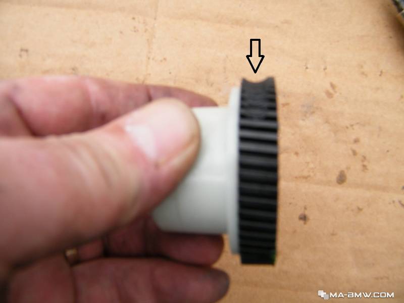

petit retour sur la réparation du moteur j'ai été obligé d'acheter des douilles plus courtes que les premières achetées samedi
ce qui à permis de démonter le moteur sans toucher a la barre de soutien de la boite de transfert.
quelques photos du démontage

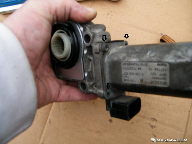

enlever la goupille fendue au centre :
démonter les 4 vis du moteur

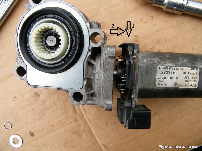

sortir le moteur en gardant la piece noire 1 solidaire pour ne pas dégager les charbons de la bobine

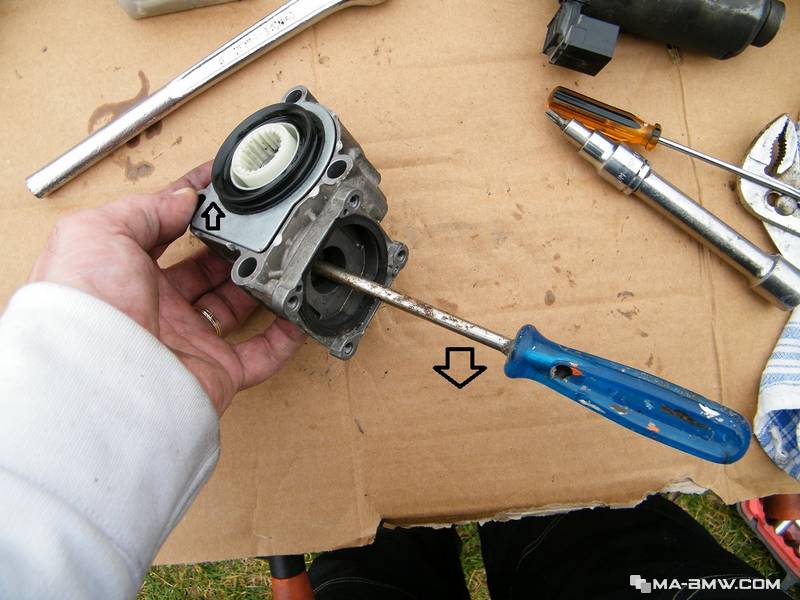

enlever la plaque en faisant appui avec un tournevis
la plaque déposée

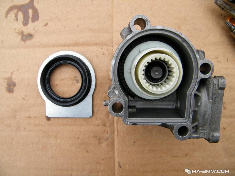

dégager la roue dentée
on vois bien l' usure de la roue dentée
j'ai commandé sur ebay la roue dentée à 50 euros je l'attend pour mercredi pour le remontage
a bientôt

Merci, belles explications et cela semble à la portée d'un bricoleur "normal"...Tu n'as pas envisagé de tourner l'engrenage de 180° et de le remonter? La pièce qui fait tourner l'engrenage ne présente pas d'usure?
