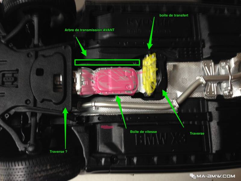

Re: Claquements métallique répétés lors d'une forte accéléra
Salut, est ce que tu as regardé si la boîte est bien serrée ?
De mémoire, il y a une traverse sous la boîte de vitesses, c'est peut-être celle-ci qui n'est pas (assez) serrée ?
Salut JoeX3,
Je vais faire mon newbie total : Je ne sais pas où est la boîte auto
J'ai bien envie de vérifier effectivement, car sur le CT c'est clairement indiqué boîte mal serrée. Je ne sais pas s'il s'agît de la BT ou de la BVA. Saurais-tu m'indiquer comment faire la vérif ?
Merci d'avance.
À mon avis, si tu ne sais pas où se trouve la boîte de vitesses... j'hésite en ces deux smileyx ou encore celui la...
- retourne dans le centre de CT qui a inscrit ça, et demande-leur de te montrer en mettant la voiture sur le pont.
- ne touches plus à rien, c'est fragile ces engins.
ou
- Lis tous les sujets ici sur la boîte de transfert, ensuite tu pourras tripoter la mécanique.
Je dis ça sans méchanceté, mais tu risques de faire de gros dégâts, qui vont te coûter cher. La mécanique, c'est (quand même) un métier. :welcom:

Si tu débranches les cosses du servo de la boîte, tu auras certainement une erreur dans le calculateur, mais je ne sais pas si elle disparaîtra en en le remettant. Si le défaut reste, c'est passage en concession, donc facturation.
Mais ce que tu décris comme bruit me semble correspondre à une boîte desserrée. Donc, à ta place, je mettrais la voiture sur un pont et je pousserais sur la boîte pour voir si elle bouge. De mémoire, il y a une traverse qui maintient le tout perpendiculairement à l'ensemble, au niveau de l'embrayage.
Ce qui est bizarre, c'est que lorsque la boîte de transfert, ou son moteur lâche. Les voyants s'allument au tableau de bord. Je pense donc que la remarque du CT est une bonne piste.
Allez une image, je n'ai plus le gros, j'ai utilisé la maquette... ;

Super, merci pour l'image ! Finalement je savais ou c'était, logique d'un côté : juste avant la BT vu que c'est elle qui se charge de la répartition avant/arrière
