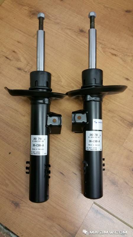

réfection complète du train AV amortisseur+coupelle tout les bras, biellette etc.. (les grands bras pas visible sur les photos)
