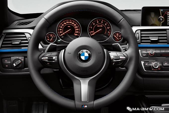

peut t'on mettre un volant M plus récent sur le x3 ???
comme celui de la photo ?

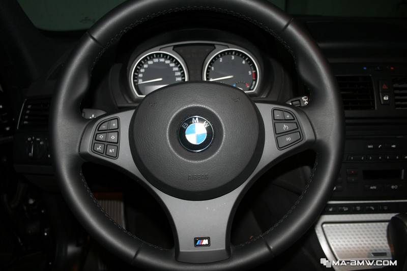

ou sinon il y a cette insert plus fin que celui que j'ai plus epais savez vous si on peut juste remplacer l'insert ou plus ?
merci

Les moustachus pourront confirmer, mais il me semble que le systeme DISP + a change apres le facelift
ce qui implique que les connectiques, le codage du signal sont probablement differents
A mon avis, il faut voir si les commandes sont similaires, et si le volant est "inteligent" (multiplexage, demultiplexage, commande d'airbag etc...) ou pas.
Si par chance, le volant est uniquement passif, on doit pouvoir bidouiller, dans le cas contraire, a mon avis, c'est mort :)

Pour le premier peut-être pas plug & play au niveau de la multifonction comme le dit creatom.
Le plus difficile sera de trouver un ensemble complet (+airbag qui à lui seul en neuf coute 600/800 euro).
Pour le second oui uniquement si tu as le volant Sport ou M (pas possible si basic)

effectivement pour le second j'ai deja le même volant avec l'insert en forme de bavette bien moche :lol:
pour le volant M récent j'imagine bien un bidouillage des connectique mais vue que les bouton sur les nouveau volant ne sont pas pareil le doute subsiste :scratch:

pour le premier volant ça me semble compliqué ..pour les modèles plus récents , il y a un seule fiche de connexion pour l'airbag et deux sur un x3 e83..
viewtopic.php?f=26&t=22698

Badazz, je pense en effet que tu n'y arriveras pas sans une interface pour demultiplexer le signal et dissocier les connectiques et comme dit Fap, ca risque de couter un bras et un oeil juste pour que l'airbag soit fonctionnel
(on peut meme se demander si la voiture passera le controle technique avec un defaut airbag conducteur?!)
