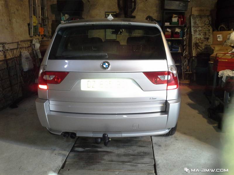

J'ai pas découper le par choc pour l attelage et il est complètement invisible quand il est demonter.
