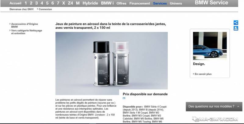

tu as plus d'info sur cette peinture en bombe BMW.
Comme tu le dis, la peinture en tube est trop épaisse pour faire du bon travail.
J'ai testé des kit sur internet, mais jamais de correspondance vraiment proche.
