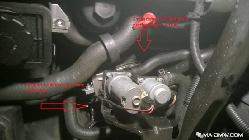

Oui, une façon d'éliminer l'hypothèse bougie, c'est de mesurer leur résistivité. Cela nécessite le démontage des pipes d'admission d'air...je vais peut être le faire même si je n'y crois pas trop...
Pour le boitier de préchauffage il est planqué sous le support qui reçoit deux petite pompes de couleur aluminium et un réchauffeur d'eau chauffage , (a droite de la jauge lorsque l'on regarde le moteur).
Je l'ai remplacé par en haut.
J'avais déposé ce support sans débrancher les durites idem pour le vase d'expansion et j'ai pu le remplacé comme cela.
Voir photos

Les photos...excusez moi....
Pour tester l'ensemble boitier et bougies :
Sur la photo qui représente le boitier, on voit un câble. Je pense qu'il s'agit du + qui alimente le boitier.
Avec une pince ampéremétrique pour courant continu, il est possible de voir ce que consomment les bougies et de vérifier le fonctionnement de ce boitier. Mais il faut une petite pince car l'encombrement est réduit. Si mes souvenirs sont bon, compter 15A par bougie, soit environ 60A si les 4 bougies sont en état et si le boitier fonctionne.
Possibilité de mesurer le courant directement sur le + Batterie mais les auxiliaires faussent un peu la mesure.
Bon courage.

Merci Bubu de tes conseils.
Par contre en regardant sur mon X3 2.0D, je ne vois pas ce boitier:
Je vois par contre le support à déposer
Est-il fixé sur l'aile sous le support à déposer ou sur le bloc moteur?

Bubu BM
Messages : 56
Inscription : 20 sept. 2014, 11:39
Voiture : X3 2D e83
Re: teste boitier prechauffe
Message par Bubu BM »
si je me souviens bien, il est fixé au carter moteur et il n'y a qu'une vis.
J'avais pris un petit miroir...
J'ai fait sans déposer le collecteur d'admission.
Déconnecter les câbles avant de déposer le support.
Les connexions des connecteur n'étaient pas très belles...?
Après remplacement j'ai eu l'impression que ça allait mieux mais l'hiver était sur la fin et l'hiver suivant...pas mieux.
Bon courage.
