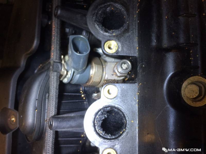

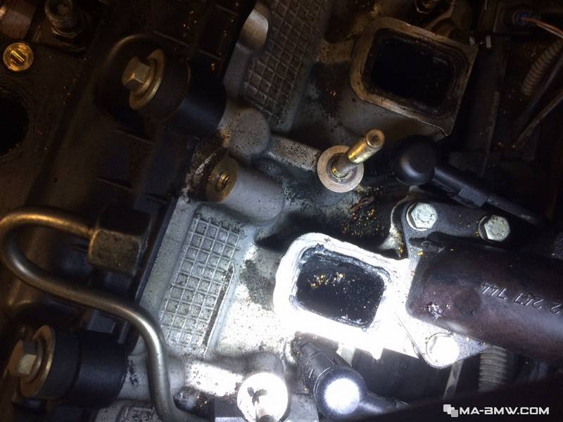

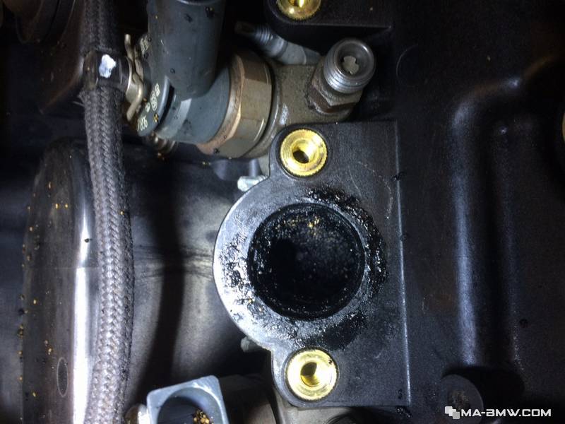

voila j'ai acheté mon X3 il y a maintenant 8 mois et depuis 2 mois je suis embêté je passe de garage en garage ou personne ne trouve ma panne je me décide d'aller chez BMW TOULON
Moteur bloqué à 2000T moteur en dégradé par contre si je laisse le pied enfoncer sur la pédale il roule normal j'entends bien le turbo siffler
j'ai nettoyer vanne egr, collecteur d'admission, le collecteur vraiment très sale par contre egr pas trop
après 15 jours chez Bmw un coup de file ! votre moteur est mort ! Là le drame je pose des questions il me dit votre moteur et trop encrassé faut le change ! On change un moteur parce qu'il est trop encrassé merci la concession j'ai demandé des photos qu'en penser vous j'ai réellement besoin d'aide

Ce problème est connu sur ce moteur, regarde ici
viewtopic.php?f=26&t=3675&hilit=voyant+moteur
Peut être une piste
viewtopic.php?f=26&t=20370
Peut être une piste

Tu avais aussi nettoyé les entrées d'air de la culasse?
Re: moteur calaminé
non ça pas fais

J'ai eu le même encrassement que toi (avec moteur en mode dégradé) et j'ai aussi tout nettoyé y compris les entrées d'air de culasse (en bouchant le fond des trous avec des morceaux de tissus, puis en grattant la crasse puis aspirateur. Depuis cette auto a fait 100000 km sans aucun problème.
Re: moteur calaminé
comme sur les photos bmw a commencer a nettoyer mais trop dur donc il préfère changer le moteur
Re: moteur calaminé
crois tu qu'avec un décalaminage moteur hydrogène je peux reussir a le sauver

ayant travaillé dans un atelier de rectification et reconstruction moteurs, nous recevions ce type de culasses de la part des concessions, pour un décalaminage complet.
Et tout rentrait dans l'ordre.
Le problème du décalaminage à l'hydrogène, c'est qu'il est efficace pour un calaminage moindre, dans votre cas, toutes ces suies vont ce retrouver dans le fap, et même une régénération forcée ne sera pas capable de tout éliminer ! résultat, un fap a remplacer.
Attention aussi a ce nouveau procédé a l’hydrogène, plusieurs cas de casse moteur inexpliqués chez Audi, suite a ce nettoyage, donc méfiance.
Si le moteur ne consomme pas d'huile, ça vaut le coups de tenter la dépose de la culasse.
