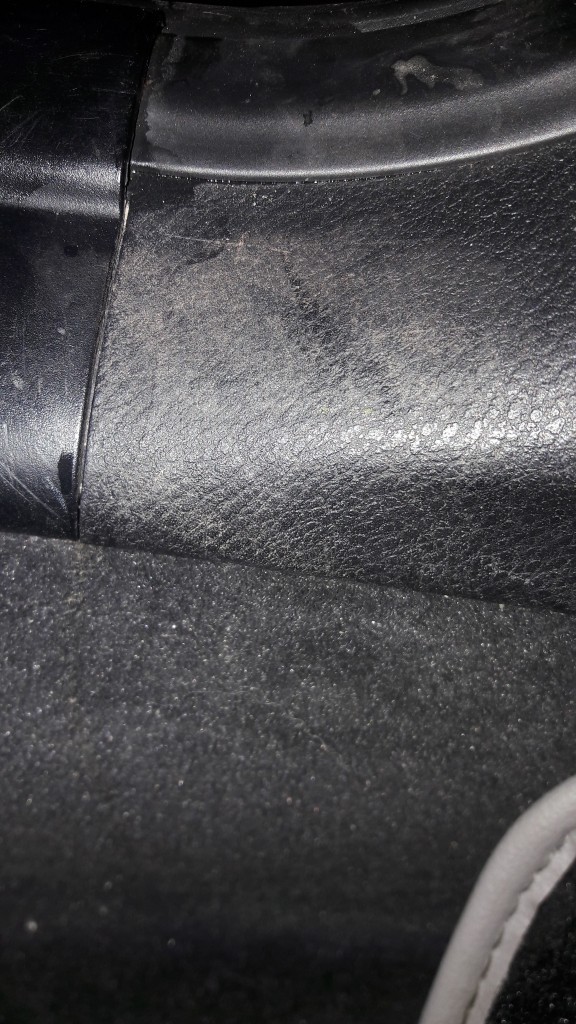

Salut à tous et bonne année !
aujourd'hui, pour rincer tout le sel que mon X3 a pu prendre durant les 2000 bornes effectués pendant les vacances, je décide de l'emmener au rouleau avec le programme qui nettoie le châssis.
Mais j'ai constaté une chose à la fin: mon plancher, au niveau des pieds passagers AR, était humide !
Je ne sais pas à quoi cela est dû....
Quelqu'un aurait-il une idée ?
Merci !

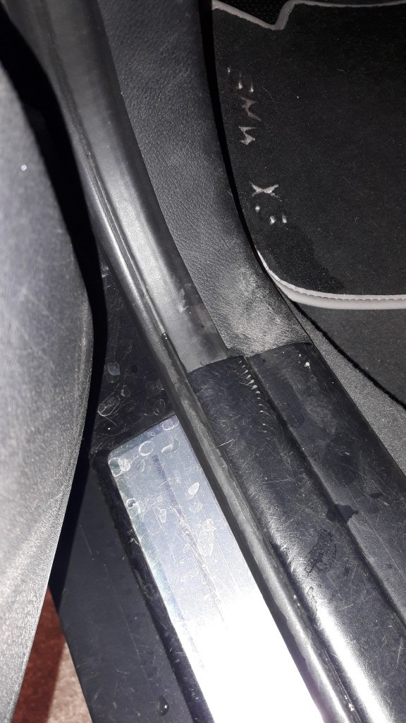

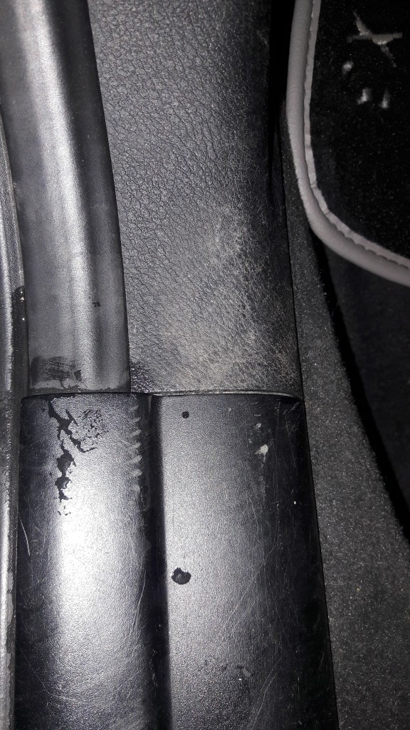

En fait, je me suis aperçu que côté ARD ce n'était pas mouillé comme je l'ai dis, car c'était juste ma fille avec ses pieds trempés.
En revanche, à l' ARG, c'était bien trempé. Je me suis rendu compte que je n'avais qu'1 seul petit "bitinio" qui sert à tenir les tapis de sol (je ne les utilisent pas avec les tapis..). J'ai donc regardé les trous dans lesquels on y met ces bitonios en plastique, et celui qui se trouve à l'endroit où il manque un de ces trucs plastiques etait beaucoup plus trempé que l'autre.
Je me pose donc la question de savoir si, lors d'un lavage du châssis, de l'eau ne passe pas s'il manque un de ces bitonios ?

Bonjour tout le monde.
désolé de ne pas avoir donné de suite, mais j'ai été ultra occupé ces derniers mois.
Donc, pour en revenir à mon soucis:
Lorsqu'il pleut, je n'ai aucune fuite, le plancher à l'ARG est sec.
Par contre, quand je lave le véhicule aux rouleaux, là c'est mouillé.
Hier encore, ça m'a fais le coup.
Je n'ai pas fais le test du filet d'eau, car je doute que ça vienne de là. J'ai fais des photos si jamais l'un d'entre vous a une idée. J'ai l'impression que cela fuit sous le plastique qui tient la moquette, à côté de la porte....
Merci pour vos réponses !
