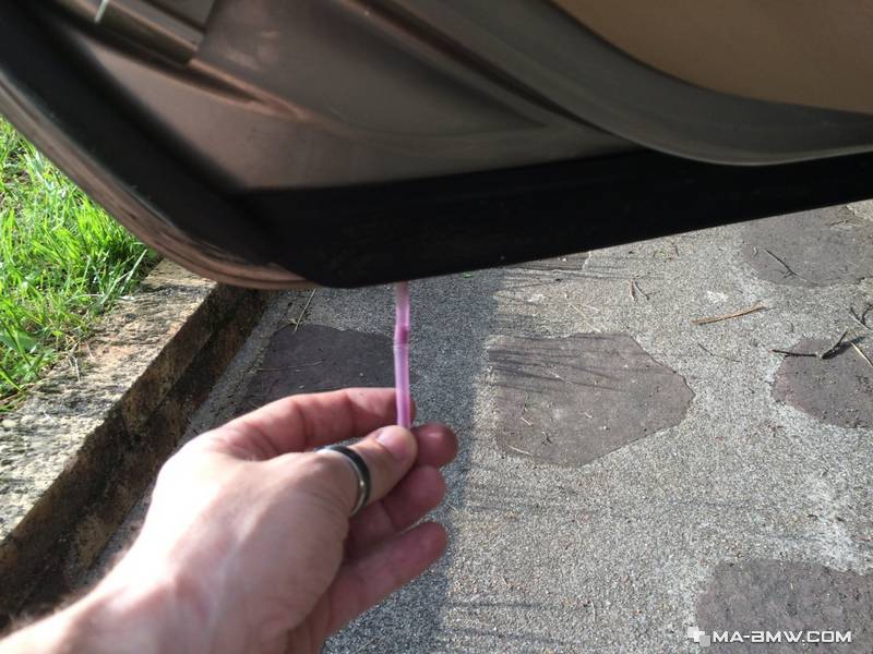

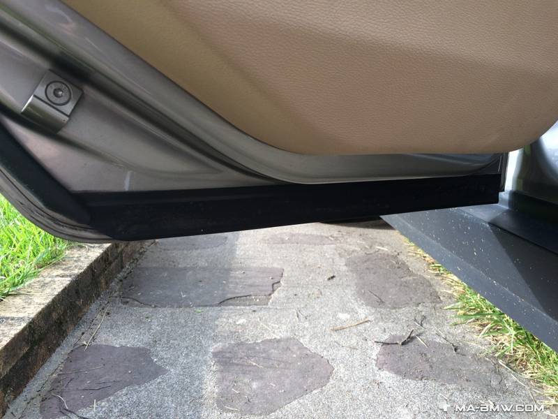

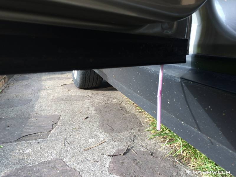

Re: Flaque d'eau dans le X3 ...
Bonsoir,
j'ai regardé ce soir où se trouvaient ces fameux trous
Et j'ai fini par les trouver et les déboucher.
ils se trouvent sous le joint horizontal en bas de la porte.
Ils faut soulever la lèvre inférieure du joint pour les trouver.
Il y en a deux un à droite et un à gauche et ça pour chaque porte, j'ai mis une paille pour vous fair voir
à droite:
à gauche
cela n'empêche pas qu'il faille aussi coller le joint à l'intérieur de la contreporte...
Voilà, l'énigme des trous manquants sur les X3 est résolue
Enjoy
