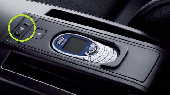

en ce qui concerne mon problème ; j'ai bien fait la manipulation , mais sans succès . le bouton que j'ai dans l’accoudoir est comme sur la photo >>
la même aussi sur le volant .

Salut Elmmoutalib,
Oui, c'est bien le bouton de la photo. A partir de quel moment dans les étapes ca ne marche pas?
