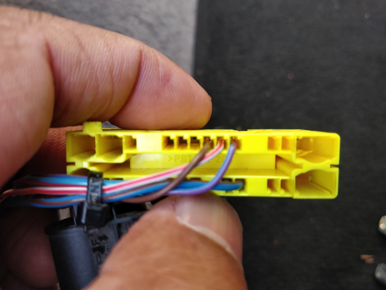

Je vous écris car j'ai un X3 de 2009 le 3.0 SI.
Comme beaucoup d'entre vous j'ai eu le voyant d'airbag qui s'est allumé...
J'ai donc acheté un boitier simulateur de présence comme l'auteur du post.
Malheureusement les fiches ne correspondant pas le vendeur m'a dit de dénuder les fils pour mettre son boitier.
Mais j'ai coupé les mauvais fils... Et maintenant je ne sais plus dans quel ordre les remettre ...
J'ai tout simplement besoin de savoir dans quel ordre sont branchés les fils des différentes couleurs du faisceau qui arrive du chassis au siège à l'intérieur du boitier jaune.
Une simple photo suffirait et me rendrait grandement service !! svp svp svp :D
Merci !

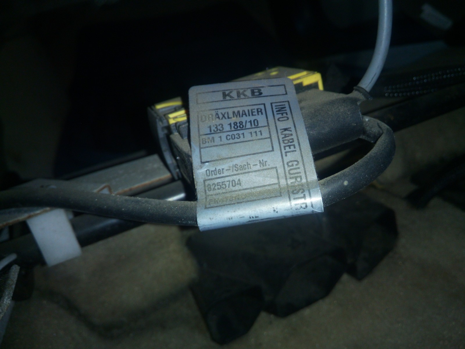

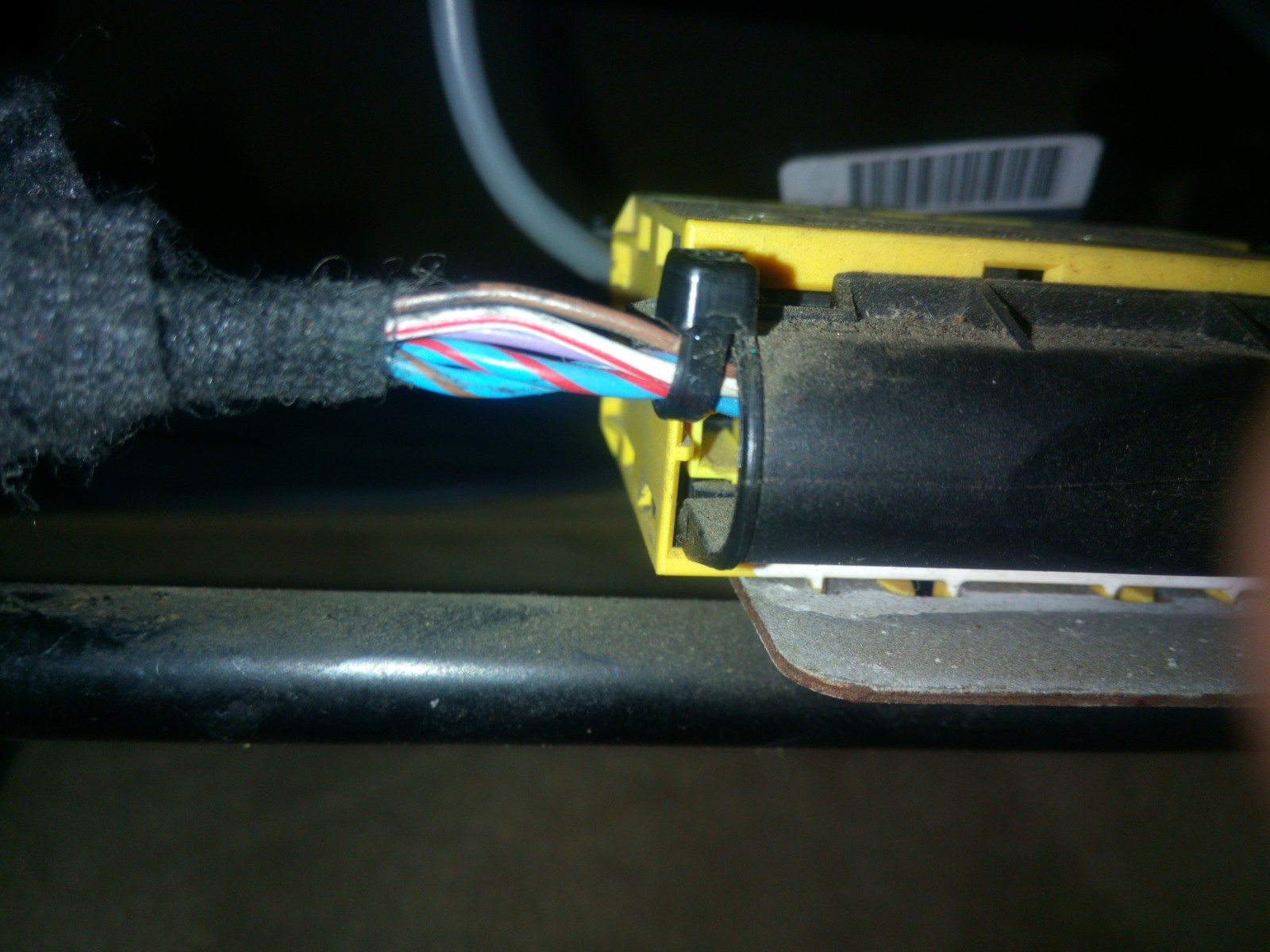

Finalement je suis allé voir un garage qui vendait le même modèle quasiment et je lui ai demandé si je pouvais jeter un coup d'œil sous le siège. Il a accepté gentillement! :D
Voici une photo si ça peut aider d'autres personnes
