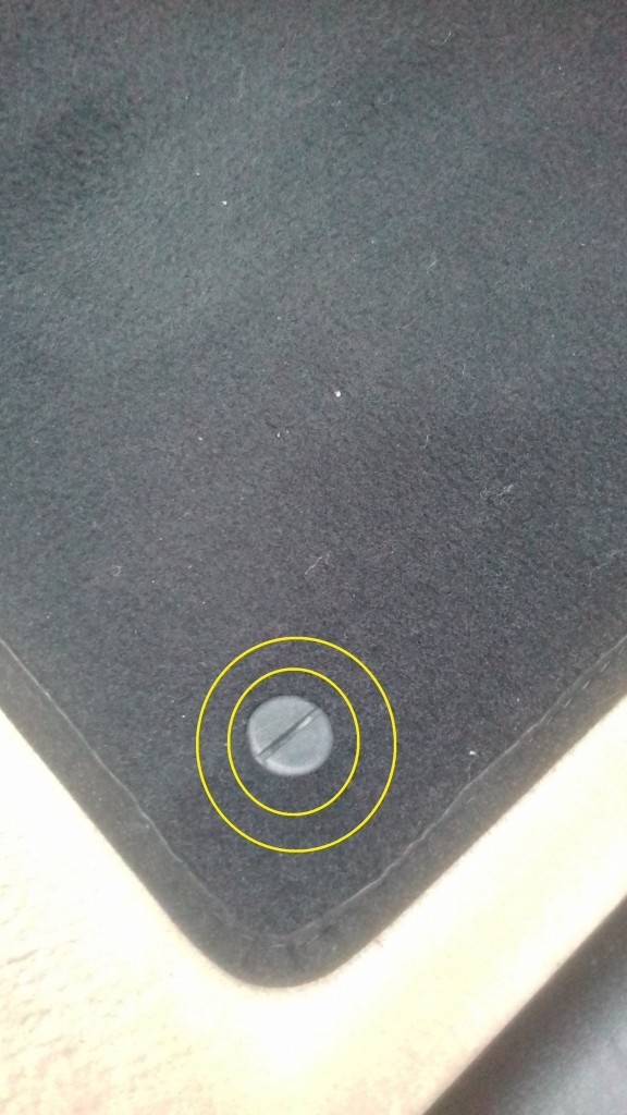

petite question con, peut etre, comment faites vous pour demonter ces especes de clips qui maintiennent les tapis svp??? car passer l'aspirateur c'est bien, mais en dessous du tapis, c'est mieux!!
car je voudrais aussi recommander ces clips car j'en ai des manquants sur mes tapis.
Pièce de monnaie fine genre 0.50€ et tu fais un quart de tour.

Pas de sens c’est un quart de tour. Ensuite tu tires dessus en passant deux doigts sous le tapis et de part et d’autre du clips.
