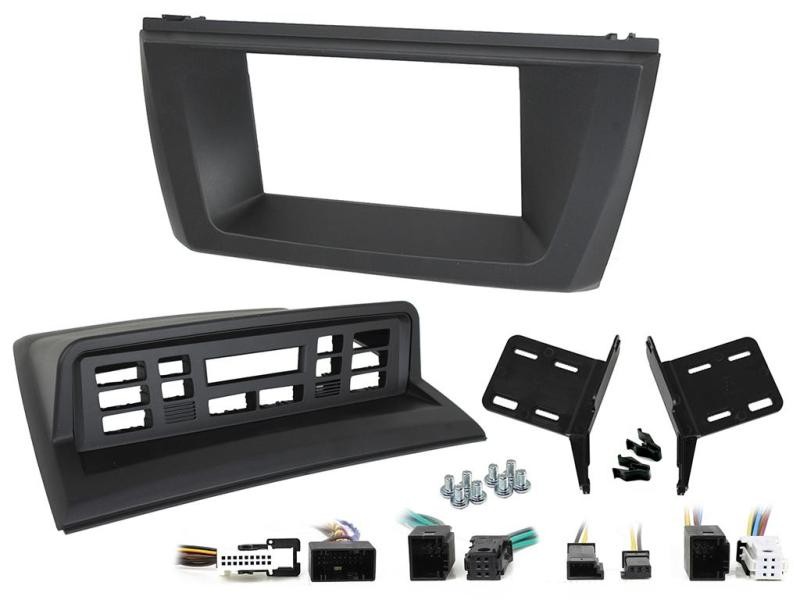

Pour commencer nous allons utiliser uniquement la partie climatisation du kit connects2
la façade double din et la plaque des boutons de clim ne servira à rien.

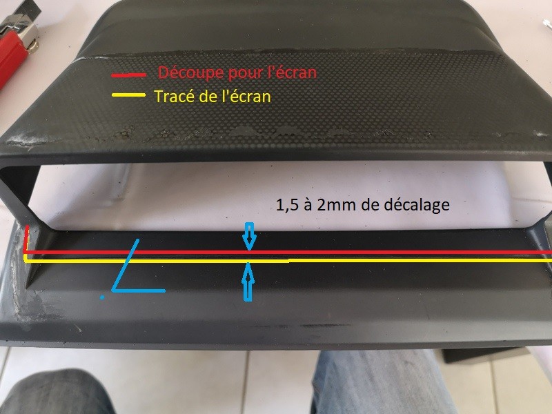

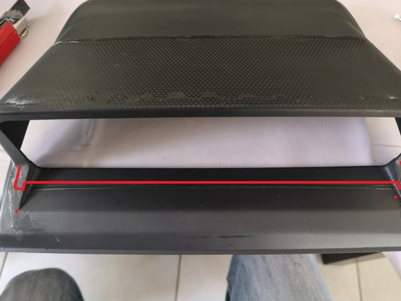

Dans un premier temps, on place l'écran face inversé (important) bien contre le support afin de reporter l’épaisseur de l’écran. marquer au crayon de papier
Ne couper pas maintenant, ne faite pas comme moi, cela vous evitera des gelere d'ajustement.
il va falloir décaler le marquage de 2 mm pour effectuer la découpe. ce decalage represente la bordure de l'ecran qui represente une surepaisseur par rapport à la dalle en verre d'environ 2mm.
Replacer l’écran sur votre découpe afin de marquer la bordure de l’écran (celle qui est plus épaisse), tracer, et créer une legere encoche, au cuter ou dremel.
en grossissant un peu vous devrirez avoir ca :
Prenez votre temps, cette découpe sera visible une fois le projet terminé. donc allez-y tranquille, quitte à moins couper puis à poncer avec une lime pour y aller progressivement. vérifier régulièrement que l’écran rentre sans trop forcer mais ne soit pas trop lâche mon plus pour éviter les jours qui seront disgracieux une fois fini.
Même principe pour la face arrière de l’écran qui dispose lui aussi d'une sur épaisseur, on trace, on découpe proprement et progressivement car là aussi ce sera visible.
j'ai oublie de faire des photos mais en gros cela doit ressembler à ça :
Sur la face avant du support, après découpe vous avez, de chaque coté, des appendices qu'ils faudra limer jusqu’à 'inverser le rayon de courbure.
pareil allez-y doucement, il se peut que l’épaisseur du plastique d'origine vienne à manquer (trou) , du coup, terminer votre façonnage, puis rajouter un peu de pâte "répare tout" en passant en dessous du support pour combler le trou. Puis poncer pour récupérer un rayon de courbure propre.

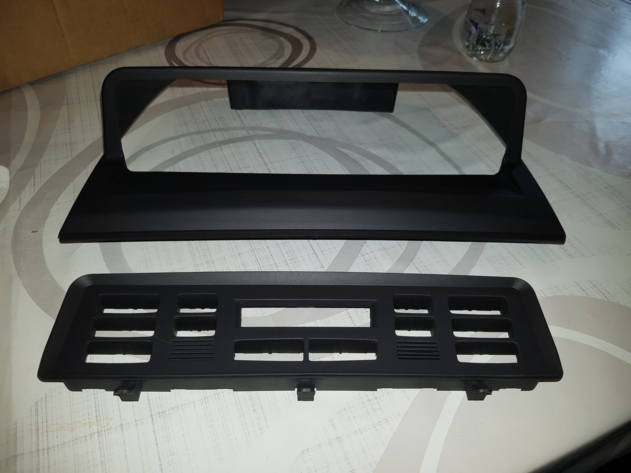

Une fois tout cela réalisé, on ponce avec le papier de verre 180, pour arrondir tous les angles découpés. puis on prend le papier de verre 500 on le mouille et on reponce . vous pouvez refaire un ponçage au 1000 pour bien lisser le tout.

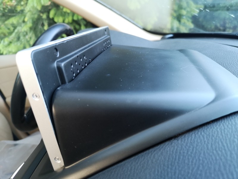

voila votre support d’écran est terminé. votre écran doit bien reposer sur les montant du support connects2 et vous ne devez pas avoir trop de jour entre l’écran en verre et le support. Un coup de bombe noir mat pour finir le tout proprement.
J'ai longtemps hésiter entre noir mat et les bombes a peinture pour pare choc qui sont un peu plus clair. Mais il est difficile de retrouver la teinte plastique de BMW. Le noir mat est la couleur qui se reproche le plus.

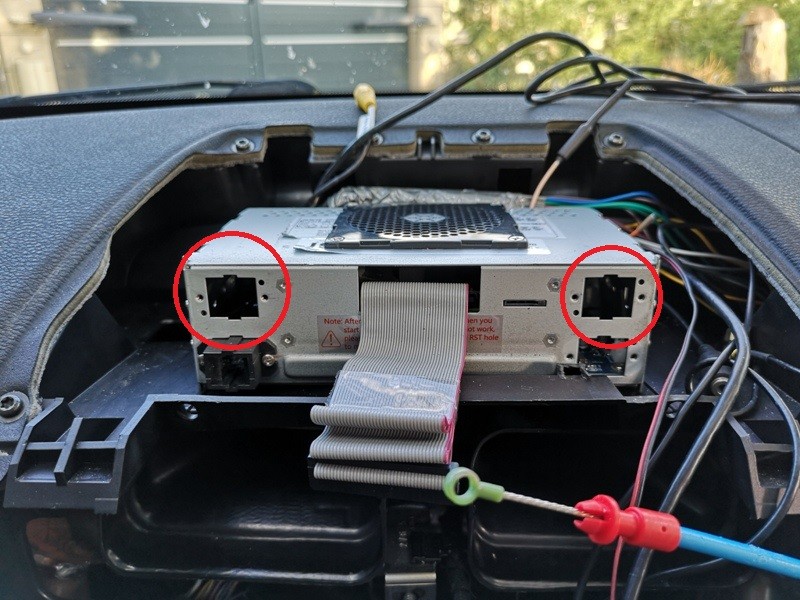

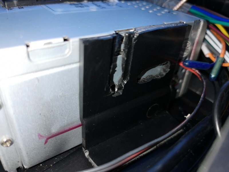

Maintenant il faut s'occuper de l'autoradio.
Cela est relativement simple car il tient pile poil sur le haut du TdB.

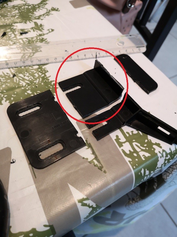

il suffit juste de créer des pâtes équerres pour le maintenir. Ces pâtes sont "bricolées" dans les supports du kit connects2 comme ceci :
Il faudra les positionner et allonger un peu les trous de fixation (dremel ou lime) pour maintenir l'autoradio, puis les coller directement comme cela :

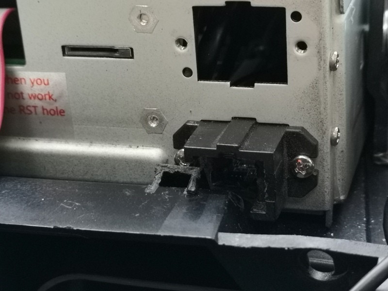

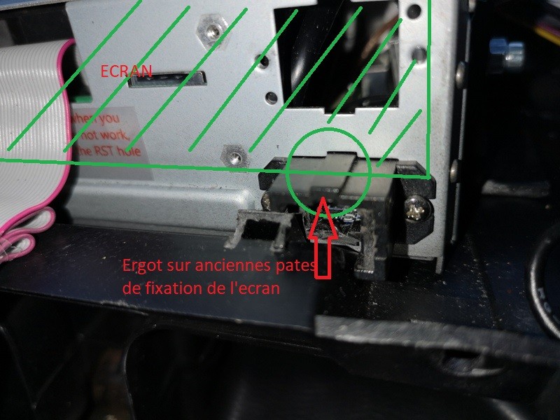

Pour le futur positionnement de l'écran, il faudra retirer les deux fixations hautes d'origine de l’écran sur l'autoradio (c'est pas clair dit comme cela ) voir photo :
puis créer une encoche dans la fixation d'orine en bas à droite afin que l'autoradio repose bien à l'horizontal sur le TdB :
voila votre autoradio est en place.

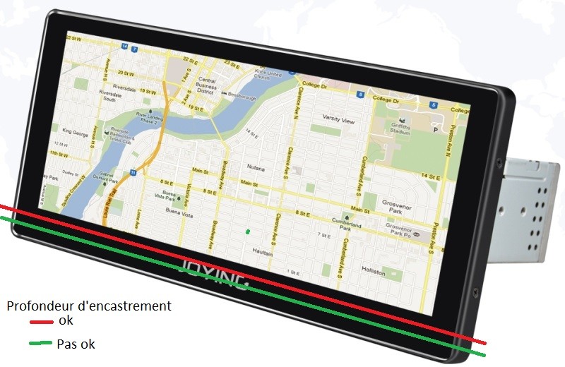

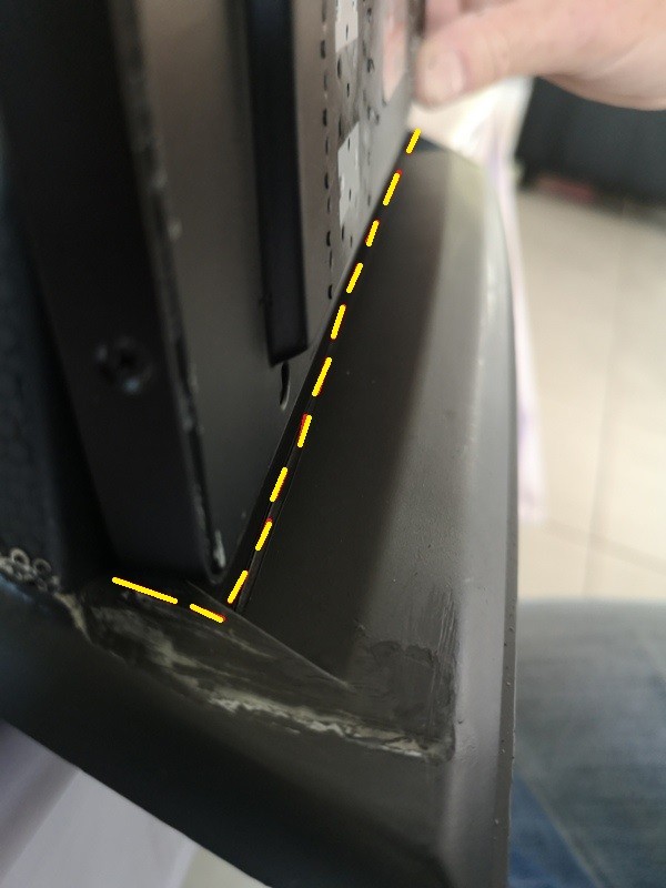

Donc, nous avons un autoradio en place, et un support pour l'écran. Maintenant il faudrait mettre en place cet écran !!!
Mettez l’écran dans le support, peu importe la profondeur d'encastrement, puis placer le support connects2 dans les encoches du TdB, votre écran va reposer naturellement sur les deux support d'origine ( petites pâtes noir)de l'autoradio (dont celui ou l'on a fait l'encoche ) comme cela :
Appuyez gentiment le support afin qu'il prenne sa place sur le TdB, et vous verrez que l’écran va coulisser le long du support pour se mettre lui aussi en place.
Normalement l’écran une fois en appuie sur les petites pâtes noires (voir photo précédente), vous ne devriez pas voir le logo joying sur la partie basse de l’écran. Si toutefois il etait encore visible il suffirai de limer les petits ergots supérieur des anciennes pâtes de fixations. Cela permet de faire descendre l’écran encore un petit peu.

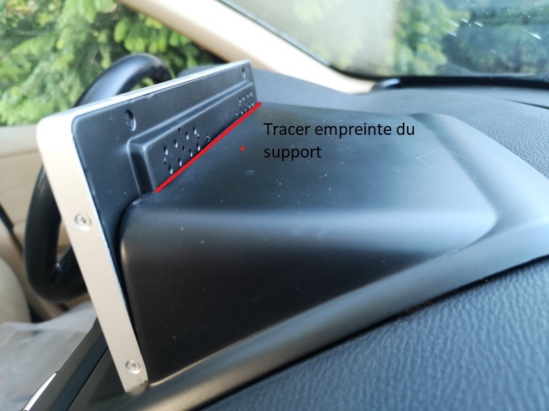

une fois l’écran bien positionné, on trace sur le dos de l'ecran, l'empreinte du support :

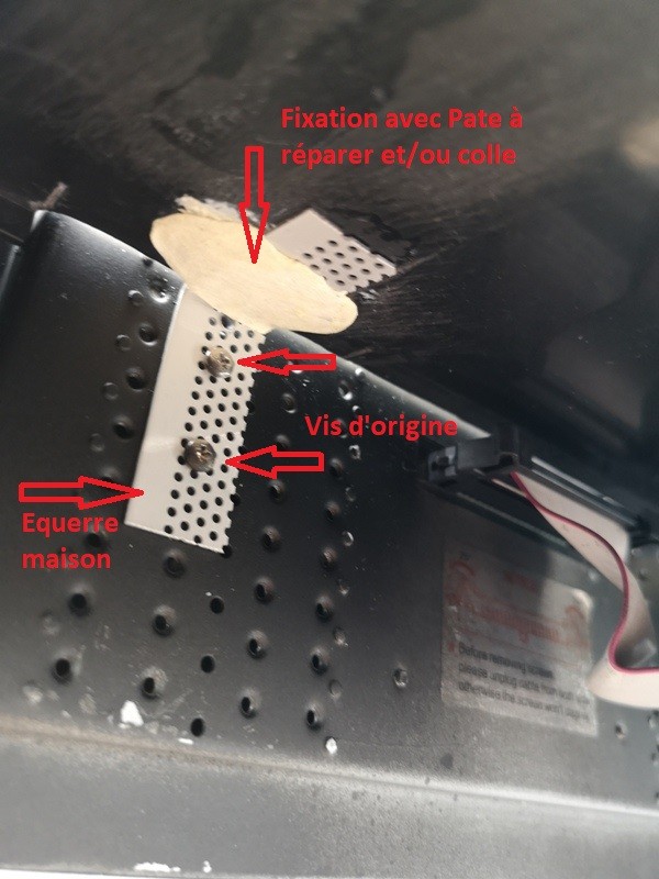

Maintenant il s'agit de fabriquer deux équerres de fixation métallique pour maintenir l’écran au support.
Donc on retire du TdB le support avec l’écran en essayant de ne pas trop modifier l'assemblage écran / support. Si toutefois l’écran se déplace du support, servez vous du marquage fait précédemment pour le remettre au bon niveau.
Pour les équerres , vous trouverez cela chez LM, il faut juste des équerres assez fines (peu épaisse) ou tout autre solutions permettant de fabriquer une sorte d’équerre.
Fixer en premier les équerres en sous face du support (un léger ponçage pour l'adhérence et colle ou pâte à réparer).
Puis repérer les trous de fixation présent au dos de l’écran et les reporter sur l’équerre.
Faire les percements (l'idéal encore une fois est la dremel avec un foret de 2 mm). pour fixer l’écran aux équerre utiliser les vis d’origine des fixation de l’écran.

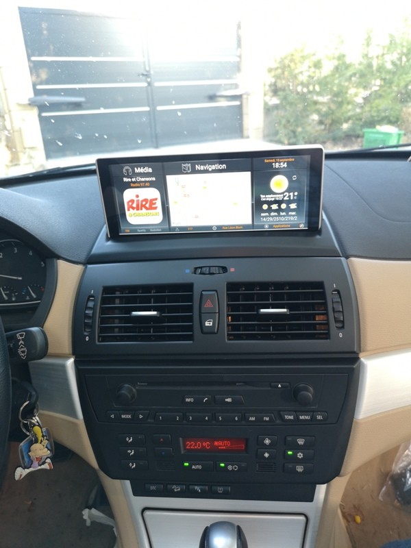

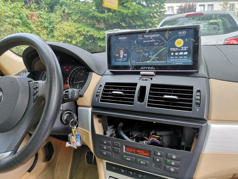

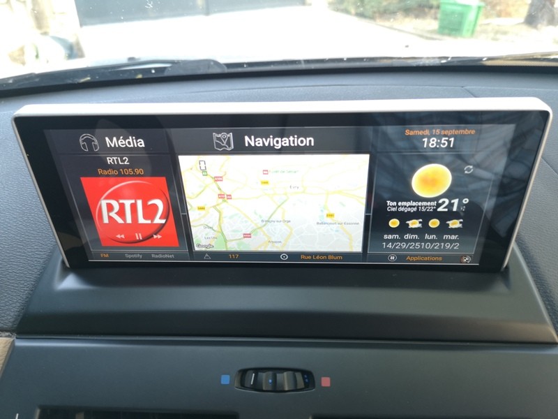

Voila votre nouvel ecran 10,25" est près à trôner sur le haut de votre tableau de bord comme ca :
La classe non ? presque OEM

Etant donner que l'autoradio va être placé sous le support, placé lui même en haut du tableau de bord juste derrière le pare brise, ça risque de chauffer la dedans !!!
je vous conseille fortement de ventiler la bête.
Pour ce faire j'ai démonté (2 vis) et découpé le cache supérieur de l'autoradio, afin d'y fixer un ventilateur 12V de PC en 8cm. il suffira juste de le raccorder au +aac, et sur une masse.
En roulant 45min en plein soleil
- sans ventillateur : 105°C => pas bon !!
- avec ventilateur : 55°C => bon !!
Applications android :
- launcher : FCC car launcher (10€) : configurable a souhait. Tout simplement le meilleur lanceur pour voiture !!!
https://forum.xda-developers.com/androi ... d-t3639659
- application IBUS avec adaptateur Resler (USB). Pour récupérer toutes les informations OBD de votre BMW sur android. Application 10€ et adaptateur 25€
https://www.ibus-app.de/
http://www.reslers.de/IBUS/order_de.html
- joying extra tools. Utilitaire pour rooter et optimiser votre appareil
https://hvdwolf.github.io/Joying-RootAssistant/
voila vous savez tout !!!!

L'écran ne parait cependant pas bien "vertical".
Peut être une ffet d'angle de prise de vue pu voulu pour contenir les reflets ?
Respect. Interessant.

En fait ce que l'on vois sur l’écran c'est le "home" du launcher FCC, c'est le seul qui permet d'afficher une carte GPS sous forme de widget !!! c'est con mais aucun autre launcher ne le fait c'est basé sur google maps.
Pour l'effet écran un peu incliné, cela est voulu et possède plusieurs avantages. sur mon X3 j'avais le toit ouvrant et je ne voulais pas de reflet de celui ci. D'autre part, l’écran étant en hauteur, je voulais aussi éviter d'avoir un deuxième rétroviseur pour la lunette arrière !!!! Enfin, cela facilite la construction puisque l’écran 10,25 colle parfaitement au support de clim (lui même légèrement incliné)
Normalement ce poste est compatible directement avec carplay et Android auto (voir info constructeur), mais je n'ai jamais essayé.
Bonne soirée à tous et passez de bonnes fêtes !
