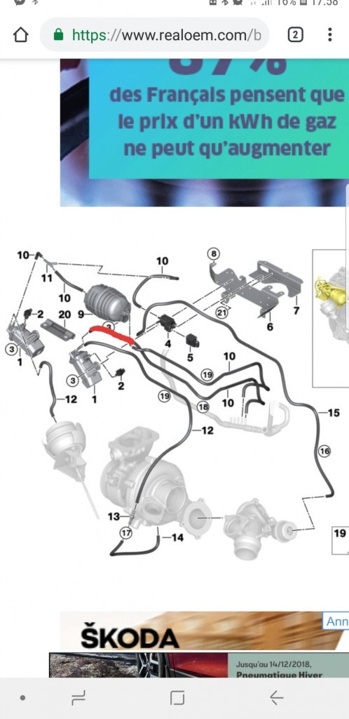

J'ai aussi une durite de depression ou il manque un bout, je viens de retrouver la partie manquante au niveau du pare-boue, elle a eclaté sur le raccord de la vanne ou capteur (je sais pas ce que c'est)
(Photo dans le prochain message)
En rouge la partie manquante (10/15cm)
Qu'en pensez vous?

Il manque ce bout là.
Je l'avais remarqué 1 semaine apres l'achat mais il fonctionnait correctement, enfin je pense.

Si la durite de dépression est percée ou manquante, le petit turbo ne se déclenche plus et du coup plus de puissance jusqu'à l'enclenchement du gros turbo. Remplace la durite et tout rentrera dans l'ordre

Merci de ta reponse.
Mais c'est bizarre quand meme, elle fonctionnait tres bien sans se bout de durite avant que je supprime les clapets.
Je fais ça demain au reveil!

Yopsolo a bien raison
Ce moteur ne fonctionne que parce qu'il est equipe de turbos (ici 2)
Pas de durite de depression = pas de turbo = pas de puissance

Merci de ton appui creatom . Pour ma part le changement de la durite complète avait été compliqué car elle passe par des endroits très difficiles d'accès.
