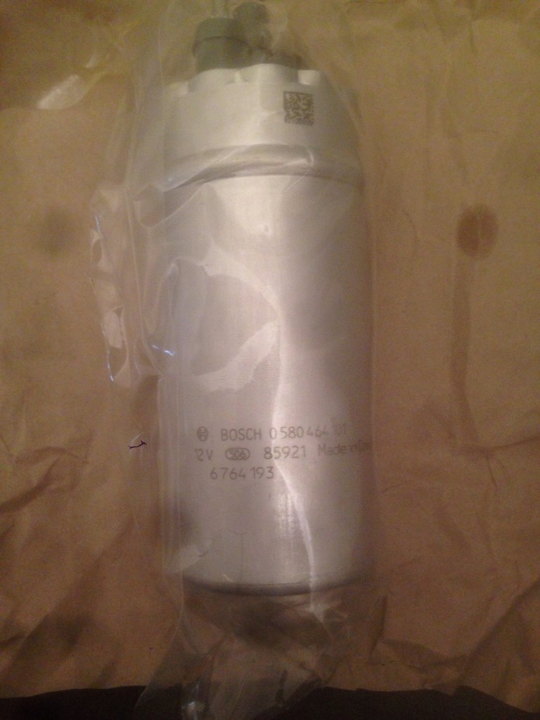

Petite surprise aujourd'hui dans ma boîte aux lettres
Une belle pompe à carburant toute neuve
Des personnes intéressés pour des détails sur le remplacement de cette pompe?
Pour info c'est la pompe qui se trouve dans le réservoir.

Cool, tu vas nous faire un tuto en photo?
a mon avis, il est aussi possible que l'un des injecteurs accroche car il est peut etre use/abime/a recalibrer

Oui, si il y a des intéressés.
