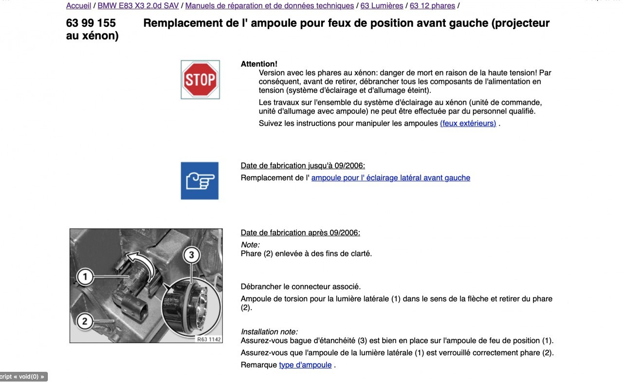

Bonsoir olivx3, si tu as les phares xénon, lycan te donne la réponse plus haut.
Si tu n'a pas les phares xénon c'est de cette façon.

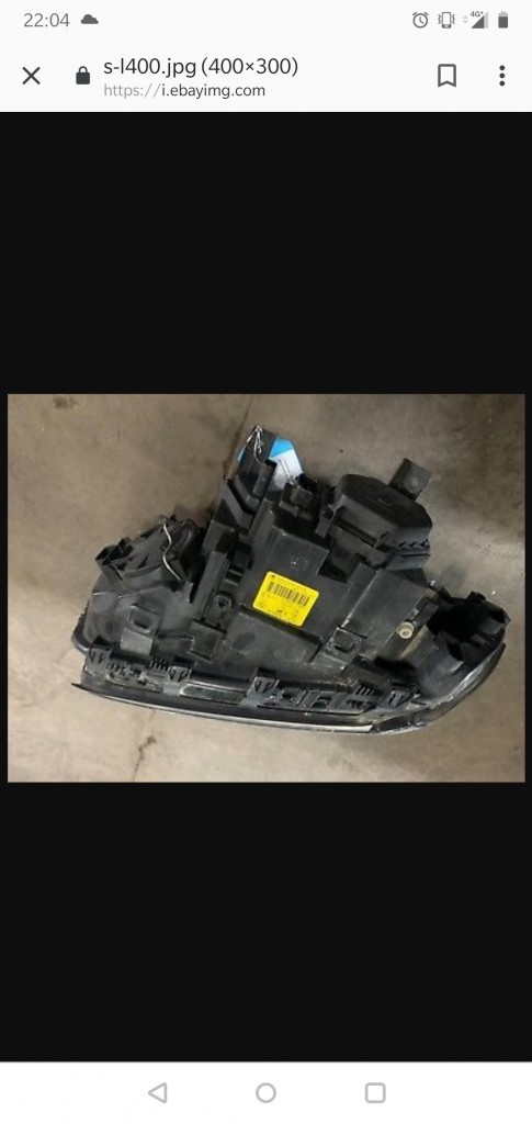

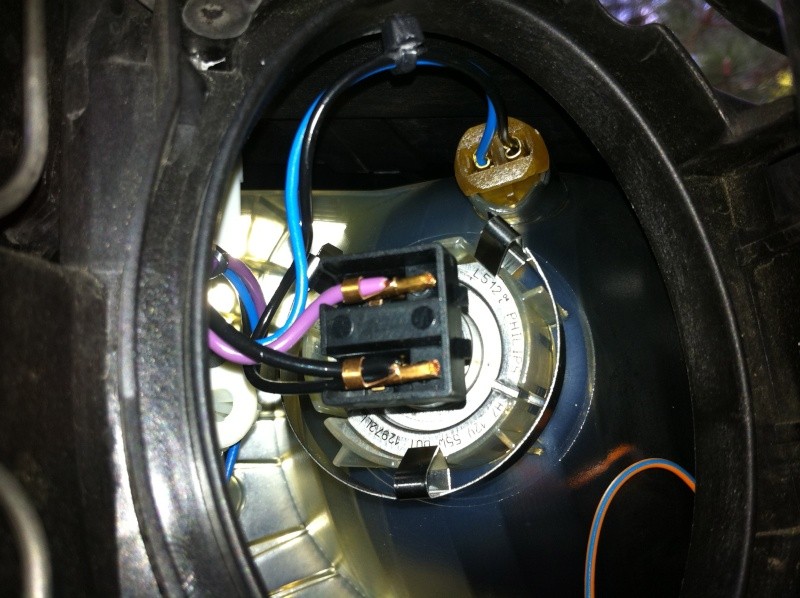

Sur l'image, j'ouvre le capot à gauche pour l'accès a l'ampoule du phare. La veilleuse est au dessus, difficile d'accès avec les doigts. Je ne vois pas si il faut tourner ou tiré. Je pense même être obligé d'ouvrir le phare pour l'accès par devant...
- lycan
- Membre expert
- Messages : 2551
- Enregistré le : 09 sept. 2015, 18:51
- Voiture : F30 Xdrive MSport /F60 Countryman /205Turbo/Fiat 500 Hybride
Re: Changer veilleuse avant gauche
tu as des pattes , faut déboîter le verre av , on voit les clips plastiques au gauche et à droite de l'étiquette jaune , de l'autre coté ca doit être pareil doit y'avoir deux autres fixations clipsées

Apparemment il faut juste tiré dessus soit avec des pinces à bec long, sinon certains on tiré par les fil ( sic.).
Donc la.veilleuse et la partie dorée sur ce type de bloc phares.

Hello!
J'ai moi meme galere pour trouver il y a 15 jours, et je peux confirmer qu'il ne faut surtout pas tirer sur les fils, ni demonter le phare! tu risques de tout casser!
Cote gauche, pas de soucis, par contre, pour le cote droit, il faut demonter le vase de liquide lave glasse pour acceder aux ampoules
On commence par sortir de cache feux (il est clipe sur le cote) en suite, Il suffit de faire un quart de tour vers la gauche pour sortir le cache ampoule
en suite il faut remplacer avec ca
>> http://www.auto-tuto.com/forum/cours-me ... 0lampe.pdf
page 18
page 18
