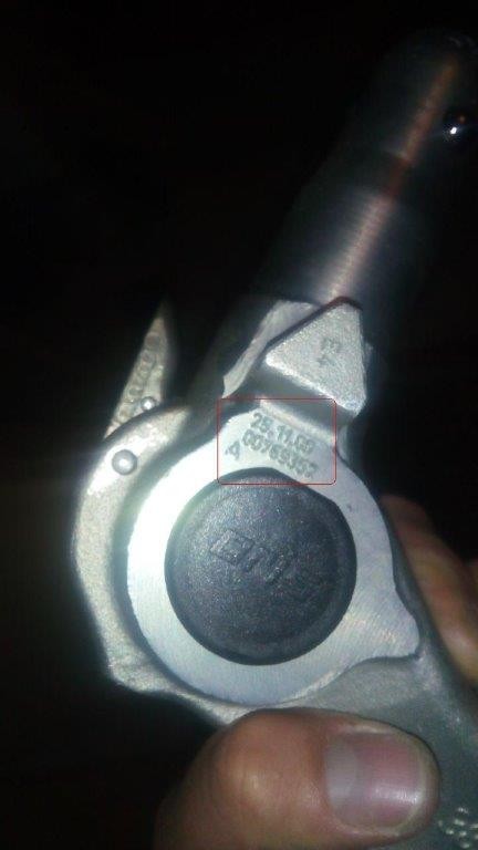

Une solution pour ceux qui ont perdu leurs clé et leurs code de clé ect qui n’ont rien pour recommander une clé pour un attelage d’origine Oris.
La solution est que vous pouvez commander une clé avec le numéro de série inscrit sur le coter gauche de l’attelage très peu visible dû aux saletés et à l’emplacement de celui -ci .
Avec ce numéro de série vous pouvez commander directement chez Oris . Ou chez Bmw peut être .
site Web: www.acps-automotive.com
Vous y trouverez "Service" et "Schlüsselbestellung". Entrez les dates et le système ( AK 40) et le numéro de série. Le numéro de série est un numéro à 8 chiffres.
Celà m’a bien aider

Merci pour l'information, c'est bon a savoir au cas ou...

Je viens de recevoir les clés faut compter 1 semaine et demi . Car elles viennent d’allemagne .
