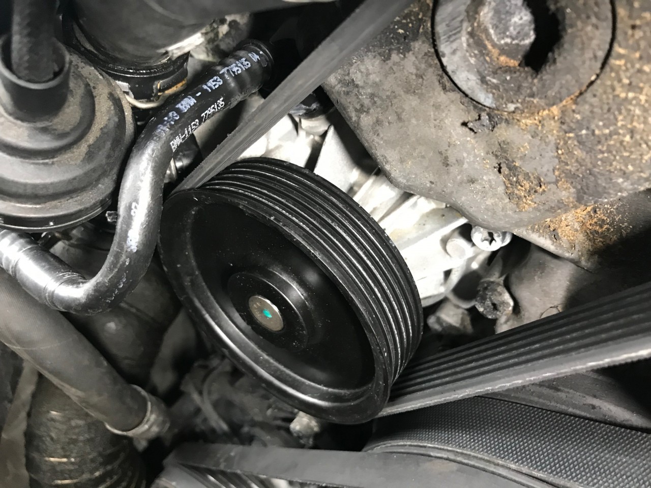

bonjour je suis sur le x3 d'un client je rencontre un souci dessus et même bmw a pas eu le cas de ce problème j'ai du mal a savoir quoi changer...
voila ces un c'est un x3 e83 du 02/2007 3.0d moteur 306d3/m57d30 mon souci le véhicule avais la pompe a eau qui fuit en démontant je me suis aperçu que la courroie avais un peut toucher la durite qui et clipser sur la pompe a eau je me suis dit peut-être la courroie a patiner a cause de la fuite et vibrer au point de toucher ce tube bref je change pompe a eau + thermostat + courroie acc au ralenti tous va bien mais quand je vais rouler avec au grosse accélération la courroie doit trembler et vient me couper ce tube donc j'ai remplacer le galet tendeur + le tendeur+galet enrouleur et mon problème et toujours la! en accélérant a fond a l’arrêt je constat que la courroie tremble ... je penser a la poulie debrayable de l’alternateur mais elle fais bien son rôle donc je vient ver vous defois que quelqu’un et déjà eu le cas merci a bientôt
