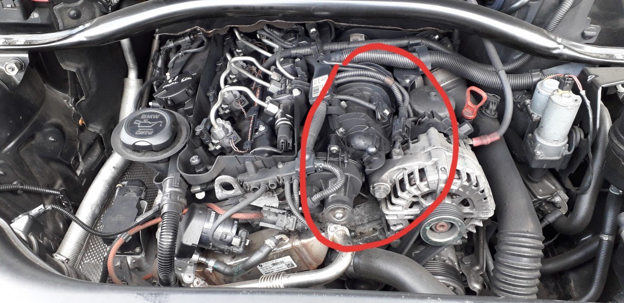

Je souhaite nettoyer ma vanne egr j'ai donc enlevé les deux vis mais impossible elle ne bouge même pas ! Comme si elle était tenue par une autre bien cachée! :Rouge:
Un conseil une info pour m'aider svp?

Deux vis je pense, essaie délicatement d'introduire un ciseau dans la jointure et tapote doucement. On signale peu d'encrassement de vannes egr avec le moteur N47...

En effet j'ai cru comprendre cela mais étant donné que j'ai ce voyant très méconnu de DDE et moteur sur ces séries je souhaite nettoyer l'ensemble ... Après je passerai un diag (qu'un ami va me prêter)
Je pense que ça ne peut pas faire de mal
J'ai en plus de suis qui sort de je ne sais où sur le moteur tu aurais une idée ou déjà vu ce sujet?

En fait mon moteur est fait de la sorte:
https://www.realoem.com/bmw/fr/showpart ... Id=11_4385
Et la suit apparaît a ce niveau:

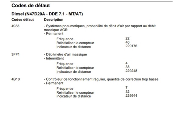

Mon ami vient de passer pour le diag... Mais surtout l'apéro je pense :D
Résultats :
Ça m'a l'air sérieux ! Ça vous parle?

Par contre pour info, fap démonté pour nettoyage, il semblerait que ce soit ma cause des voyants et codes erreur... :cheers: on verra à l'utilisation!
