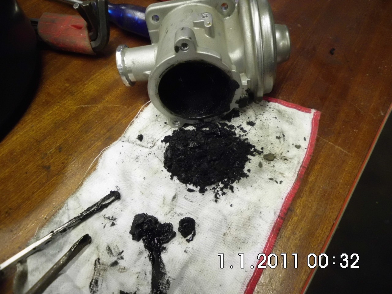

Autre information, quand la mienne a eu son voyant moteur allumé la lecture des défauts donnait "débitmetre défectueux" et en réalité c'était (grand classique) l'admission entièrement calaminée et quasi bouchée, le débitmetre n'avait rien.

8 h de travail pour moi de tout démonter, gratter, nettoyer et remonter pour un résultat parfait, c'était indispensable dans mon cas. Impossible d'y échapper vu la quantité de crasse qu'il y avait.

Démonté ta vanne EGR et tu seras fixé, 100000 km pour la mienne et tout encrassé...
