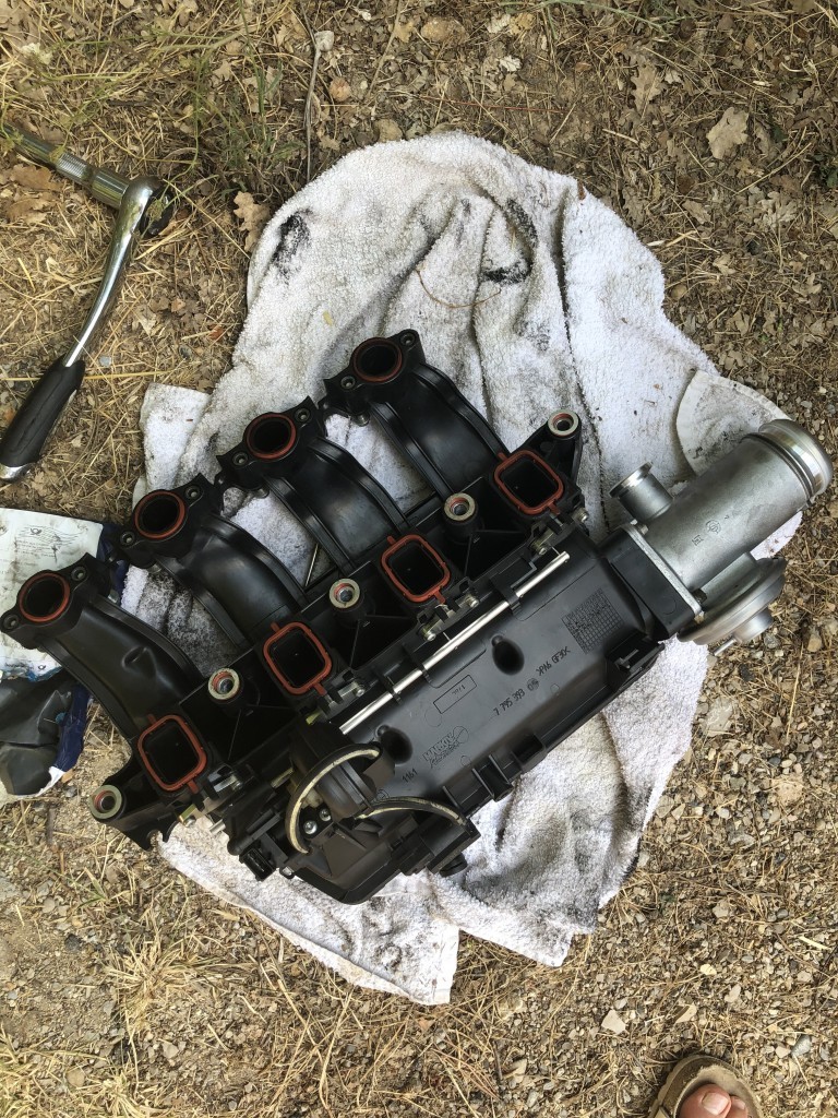

Aujourd’hui changement de la vanne egr, pipe d’admission complète avec kit de suppression de clapets et déshuileur.
Gain de couple, plus de trou lors de l’acceleration.
Je mets le produit pass control de chez bardhal. Et rdv au control pour voir si ça passe....

Ça y est ! Hier passage pour la contre-visite.
Elle est passée. De très peu mais c’est bon.
Donc je résume:
-changement de toute la pipe d’admission à neuf
-suppression des clapets
-changement de la vanne egr « neuve »
-changement du déshuileur « neuf »
-changement du filtre à air « neuf »
-utilisation du kit pass CT de chez bardhall (produit dans l’huile et produit dans le gasoil)
Donc je résume:
