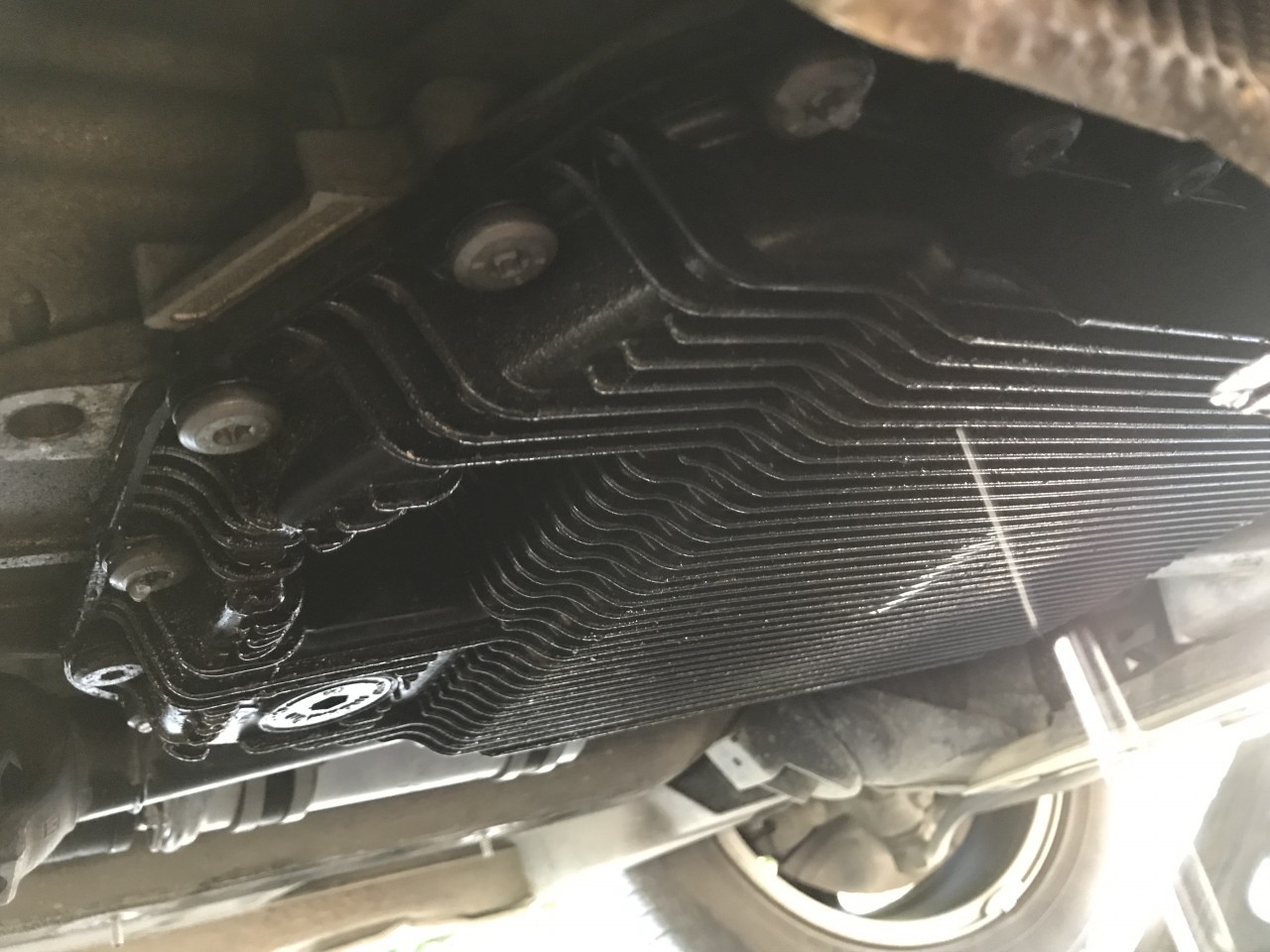

Bonjour a Tous ,
la serie des trois se termine par une fuite sur mon X 3 2.0 de 2007 , après un injecteur sur ma 207 et la pompe de direction sur mon T4 :evil:
Depuis un moment j'avais de l'eau qui s 'écoulait sous mon X3 , je me suis décidé aujourd'hui à retirer toutes les protections et voici ce que j'ai découvert.
Pourriez vous m'orientez sur l'élément en cause et......... est ce grave Docteur? Je pense au circuit Clim mais comme je connais pas grand chose, je sollicite votre aide pour éviter de me faire arnaquer
J'ai aussi une video ou l'on voit bien la fuite mais je pense pas pouvoir la mettre sur le site.
Merci d'avance !!

je fais des recherches actuellement pour l'entretien de mon X3, et ton carter ressemble fortement à un carter de boite a vitesses.
as-tu prit un choc recement ou eu une vidange de boite ?

Non pas de choc particulier même si l'accès a mon chez moi est particulièrement défoncé.....et pas de vidange....j'ai un doute car c'est vraiment de l'eau qui coule..ou alors ça suinte de plus haut mais même en démontant toutes les protections je vois rien du tout.

tu utilise la clim en ce moment?
après si c'est de l'eau y que ça. Vu que tout les fluides sur une voiture son soit, gras, visqueux, odeur particulière, marron, rouge, vert....bref.
Pour les vidéo, mets là sur youtube puis tu mets le lien ici ;)

ça coule fort lorsque la clim est en service, je pense que c'est de l'eau, c'est transparent sans trop d'odeur

et clim sur off ça coule plus du coup?

Non..ca coule plus....et je cherche depuis hier sur le net cette pièce et impossible de trouver l'équivalent pour au moins savoir ce que c'est

Cela semble normal, toutes les "clim" produisent de l'eau qui s'écoule sous l'auto. Aucun danger.

Meme chose que PDD. La clim produit de l'eau quand elle est active. C'est meme impressionnant! J'ai eu peur quand j'ai vu ton cache en photo car c'est celui de ta boite auto. No stress c'est normal!

Merci pour vos réponse, mais ce que je comprends pas c’est que l’ eau coule a cette endroit..il doit pas y avoir un tuyau pour diriger la flotte ? Donc si c est le cache de la boite auto ...ca peut pas venir du joint comme je le craignais...

Bonjour je viens de regarder il y a un tuyau Évacuation pièce 9

Bonjour et merci de ton info , je viens de repasser 3 h dessous dessus le moteur j arrive pas a voir au dessus de la boite de vitesse le fameux tuyaux d'évacuation de l'eau de la clim , ce qui m'embête c'est qu'a force je vais bousiller le joint de la boite de vitesse..
Re: Nouvel inscrit....a la recherche d'aide
Si cela peut t'aider en passant coté habitacle (...cependant pas mal de démontage)...mais permettrait de poser un nouveau tuyau,en admettant que celui d'origine soit défaillant
:arrow: https://www.newtis.info/tisv2/a/en/e83- ... ls/PTLGJG1
Une petite vidéo à partir de 17'40 mm (coupe le son c'est en allemand si tu ne comprends pas) pour imager un peu

Merci pour la video , je visualise mieux maintenant..par contre pour le démontage et atteindre le tuyau...trop hard pour moi.....je vais me résigner à aller en concession....
