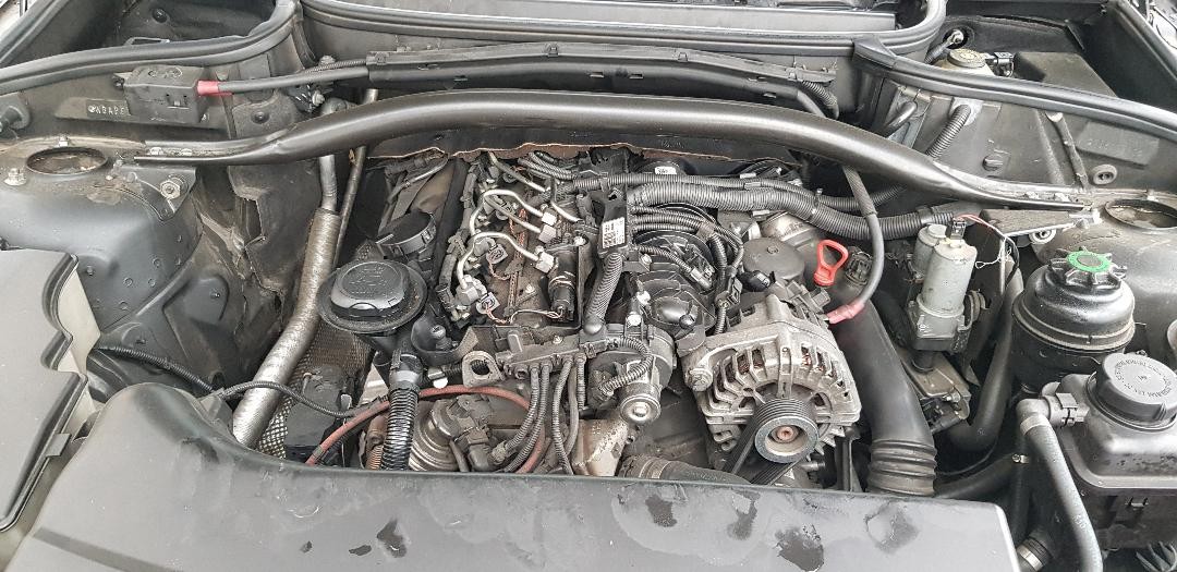

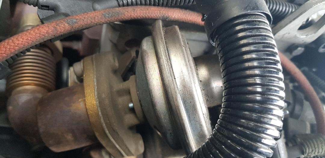

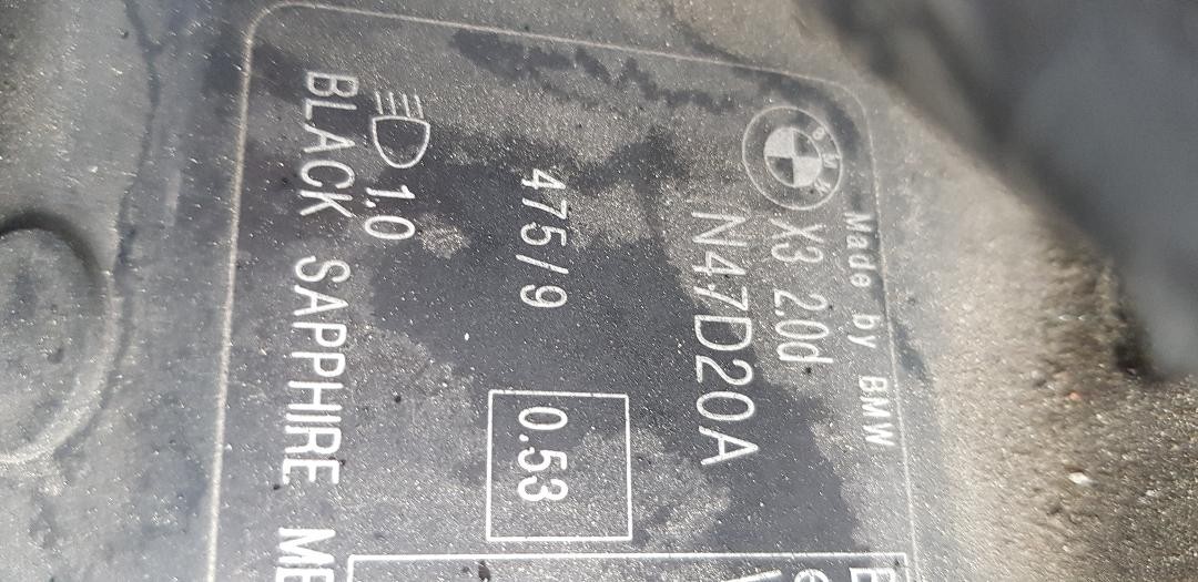

Re: Voyant moteur allumé
Finalement je suis un peu perdu car je pensais avoir vu le bon tuto sur mon moteur mais manifestement non.
Car en enlevant le cache moteur, cela ne ressemble pas a ce que je m'attendais.
Et du coup je ne trouve pas ou sont les thermostats. Quelqu'un peut-il m'aider ?
Car je souhaite faire les changements moi-meme.
J'ai aussi fait fait un photo du la ref moteur si ca peut aider...
Merci par avance
Merci par avance
Merci pour cette aide.
Je viens de voir sur le schema ou etait la vanne EGR.
Le thermostat a l'air d'etre derriere si j'ai bien compris. Est-ce bien exact ?
Je ne suis pas encore un expert mais j'apprends au fir et a mesure, merci donc pour vos conseils
