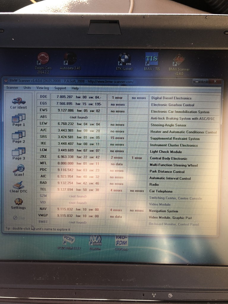

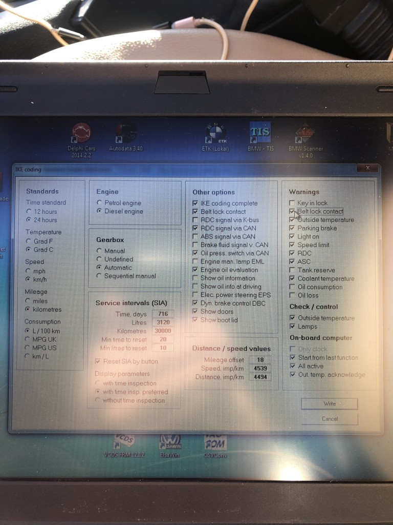

Après branchement de BMW Scanner v1.4, je me suis connecté au module IKE - Instrument Cluster Electronic et j’ai remarqué que dans la partie Warning il y avait « Belt lock contact » d’activé.
J’ai donc désactivé cette fonction et les 9bips ont disparus.
Tuto:
Pour BMW X3 E83 3.0sd 286cv de 2006
- Brancher l’interface BMW Scanner v1.4
- Lancer le logiciel BMW Scanner v1.4
- Clicker sur Car ident
- Faire un scan en cliquant sur Scan !

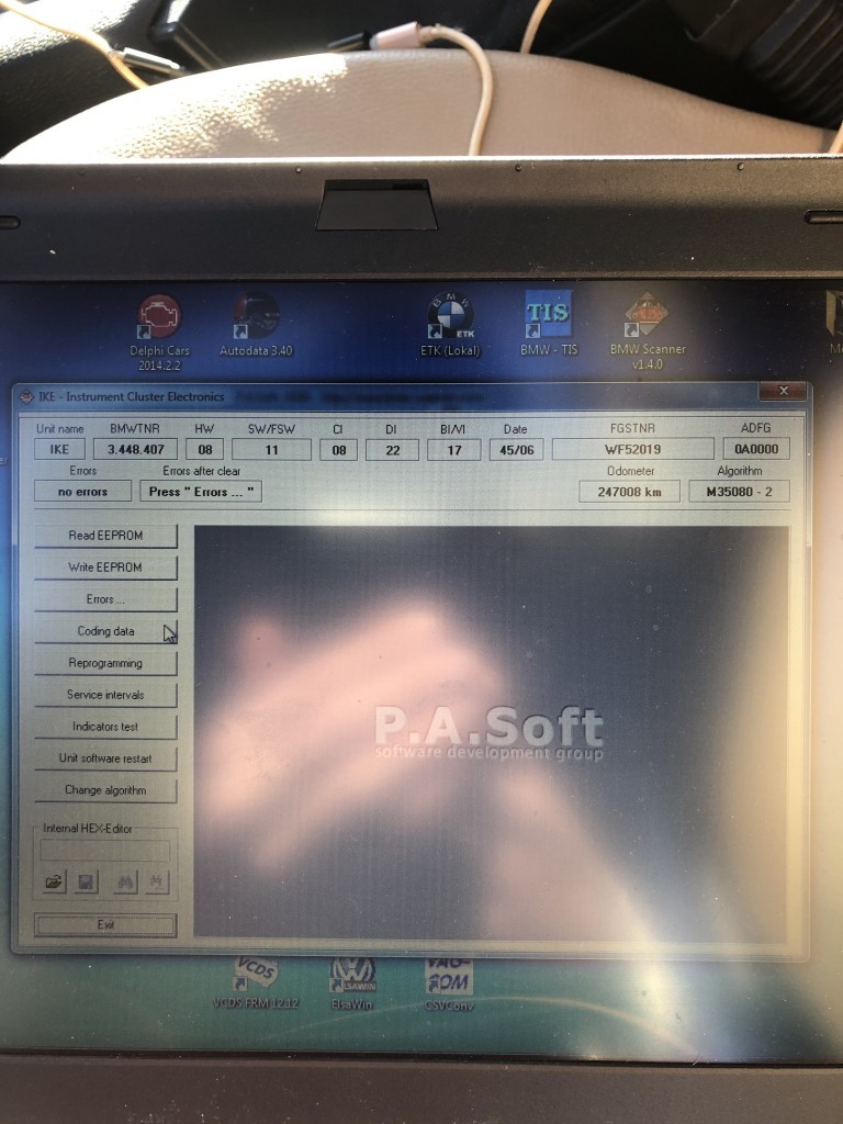

- Double clicker sur IKE

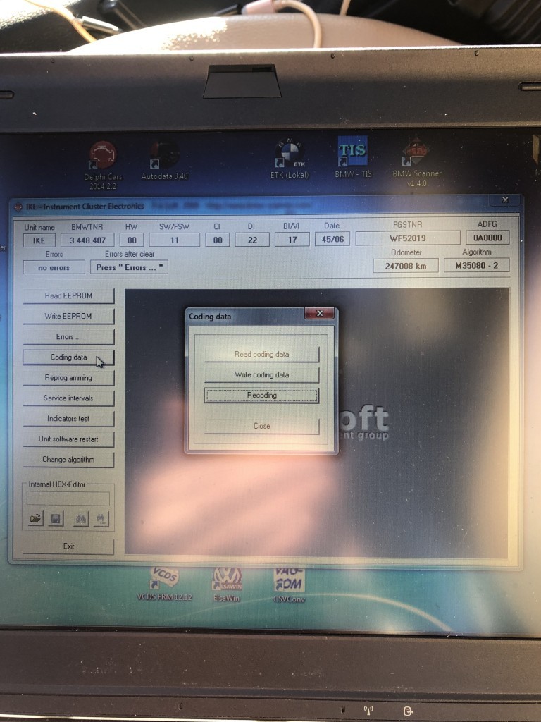

- Clicker sur Coding Data
- Clicker sur Recoding
- Dans la partie Warning, décocher Belt lock contact
- Clicker sur Write
- Quitter le logiciel
- L’alarme est maintenant désactivée !
