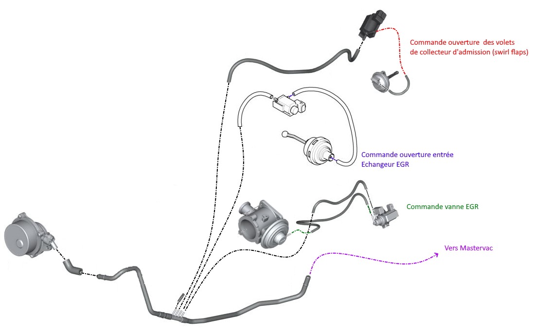

Afin de comprendre comment fonctionne ce réseau raccordé à la pompe à vide, j'ai fait un schéma de ce dernier à partir des vues éclatées que l'on trouve chez les revendeurs de pièces détachées ("Erzatztaile" dans la langue de Goethe).
Bon à savoir : L'électrovanne de commande d'ouverture des flaps et celle de l'entrée d'échangeur EGR portent la même référence. Elle doivent être interchangeables.
J'ai également constaté que mes durites "secondaires" (celles d'un diamètre de 3,2mm) sont bien fatiguées. J'ai donc passé commande pour de la durite silicone afin de les remplacer.
Avec tout ça j'espère bien venir à bout de ce "pompage".
