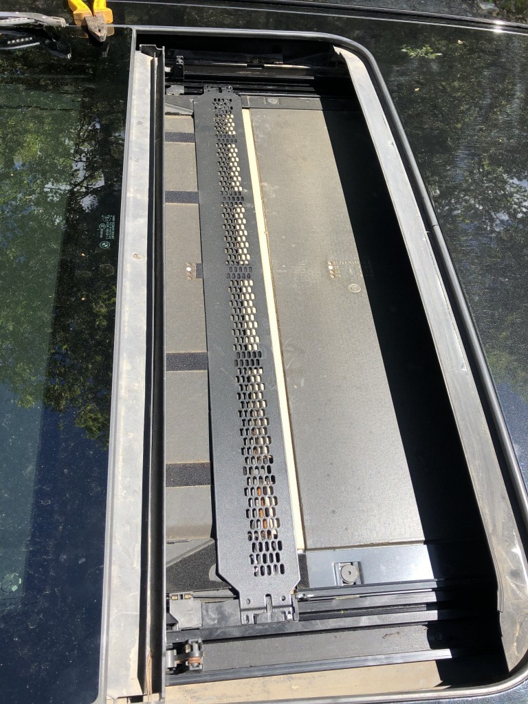

J’ai donc déposé la vitre arrière du toit panoramique.
Puis refermé les deux toits occultant.

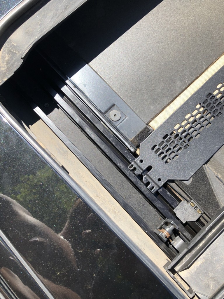

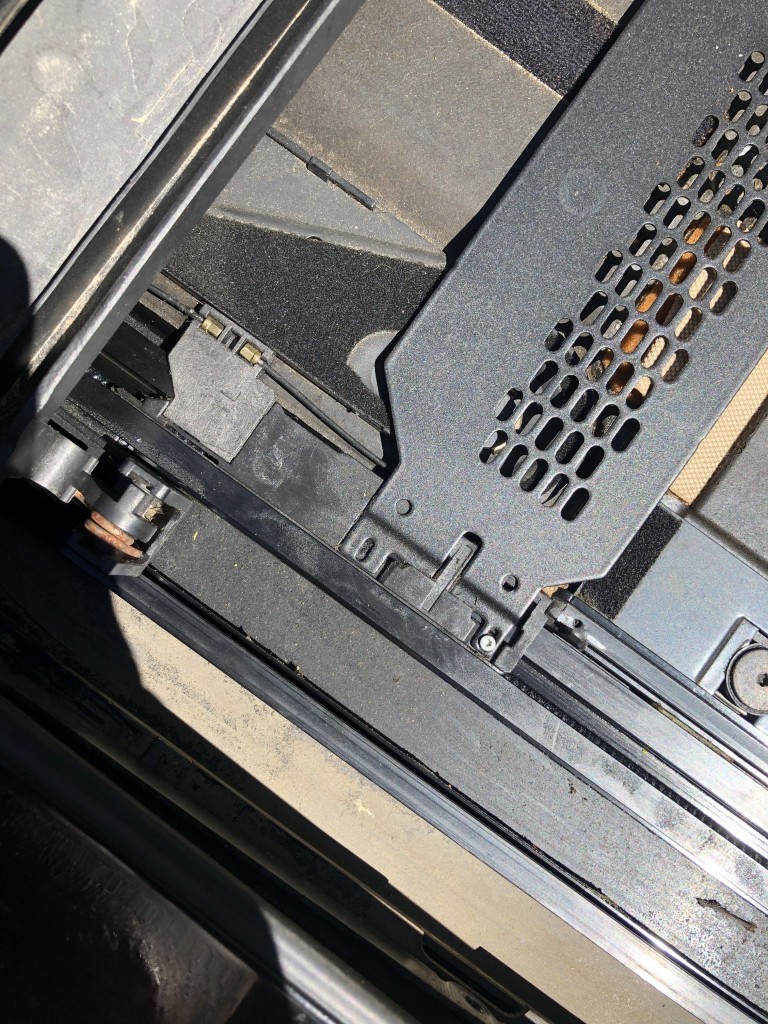

On aperçois une traverse qui vient faire la jonction entre les deux toits.

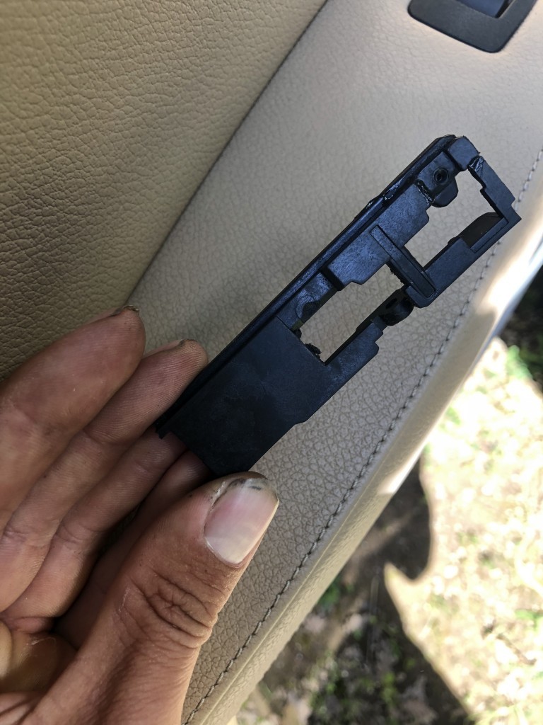

Sur le coté droite, le support qui vient se loger dans la glissière est complètement cassé.
Sur la photo juste au dessus, la pièce est démontée. Elle vient maintenir la plaque transversale par une vis et aussi le pavé (R) qui reçoit les bouts de câbles.
Sur la photo du dessus on voit le cotés gauche avec le support en place. Celui-ci n’est pas cassé.
Photo de la barre transversale

Photo du dessus: jour entre les deux panneaux occultant
Barre transversale qui n’est plus maintenu:
