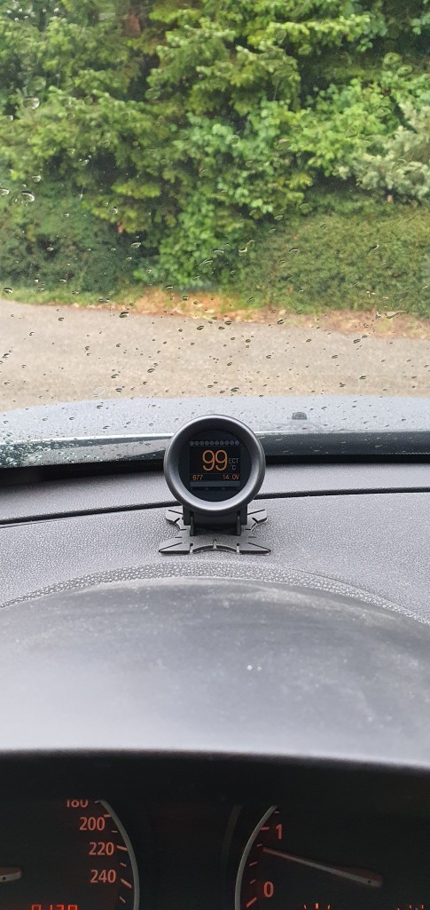

Merci les gens pour votre retour.
Je vous joins quand même une photo.
Il s'agit d'un odb avec lequel j'ai accès à différents paramètres tels que la température de l'huile, celle de l'eau, la pression du gasoil...
Malgré cette température élevée, l'aiguille reste néanmoins à la verticale.
