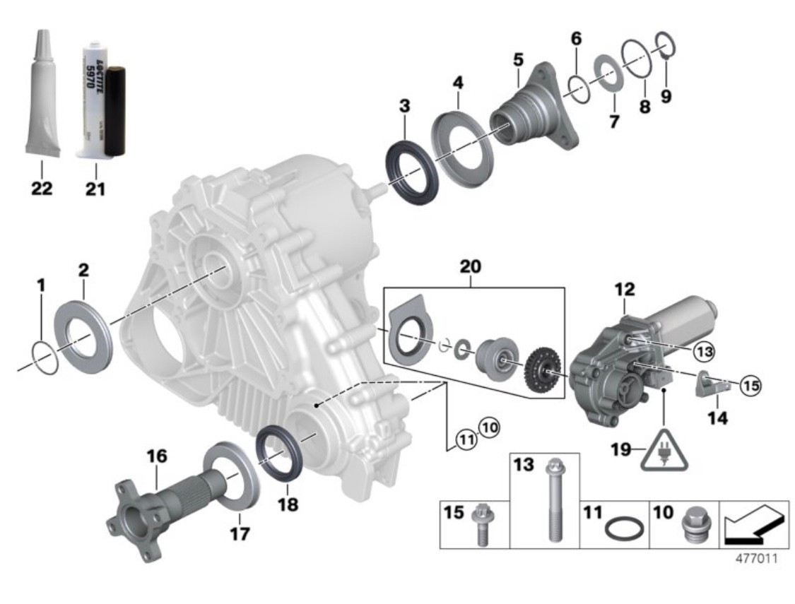

Salut a toi,
Je pense pas que ce soit possible.
Car ton cardan se fixe sur la boîte de transfert via une pièce intermédiaire. Cette pièce de mémoire est juste enfoncée dans la boîte de transfer. Sans le cardan, il y a un risque que cette pièce sorte. Et du coup toute l’huile de la boîte de transfer va s’échapper..
Pièce numéro 16:

Salut 123yoanng merci pour l'info je v m'intéressè à cette pièce je n'avais pas pensé a ça.
