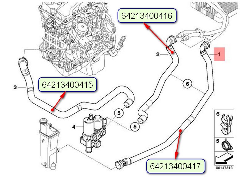

Bon, il semble que le probléme soit en passe d’être résolu.
La coupable serait une des durites qui alimente le chauffage air cabine, la n°1
Confirmation fin de semaine.
