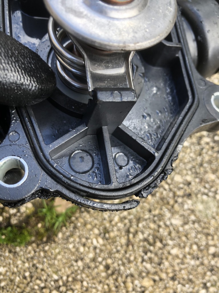

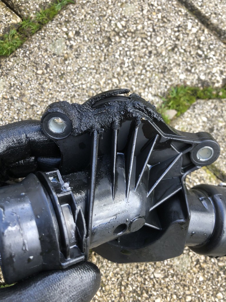

Salut à tous,

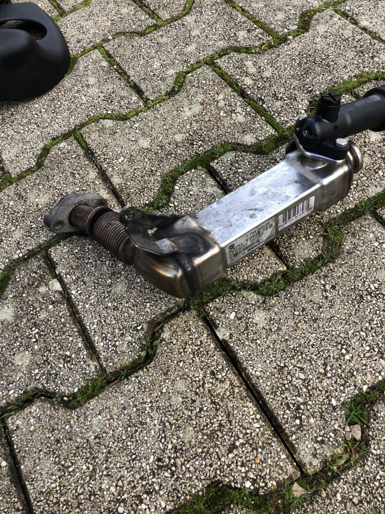

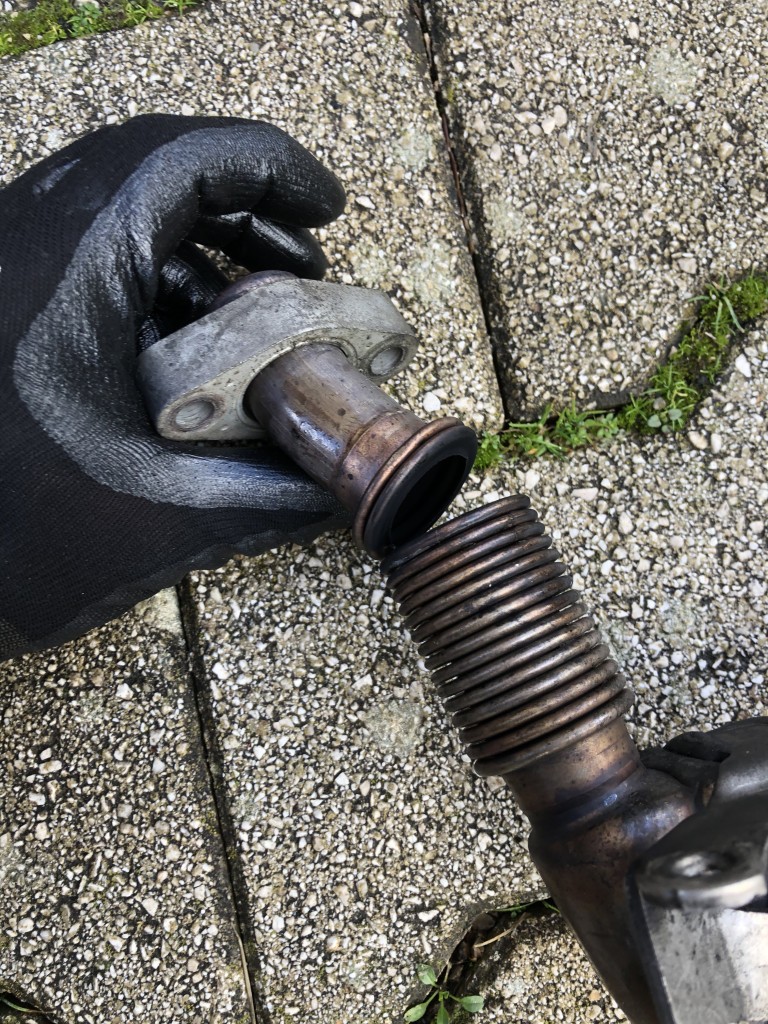

Je viens vous faire part d’un soucis que je viens d’avoir sur mon BMW X3 E83 3.0sd 286cv.

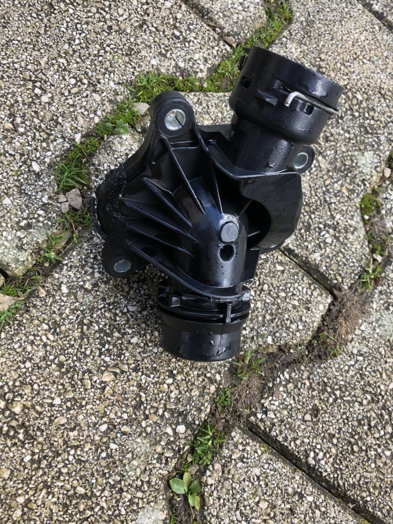

Le radiateur/refroidisseur des gaz d’échappement s’est complètement cassé. Les gaz d’échappement ont fait fondre le thermostat d’eau et une grosse fuite de liquide de refroidissement s’est créé.
Voici les photos :
Les premiers symptômes étaient une perte d’accélération. Comme si les turbo ne se mettaient plus en marche.
Puis après, une fumée blanche a l’échappement.
Juste après voyant niveau bas liquide de refroidissement.
Je m’arrête grosse fumée blanche sous le capot. Du liquide de refroidissement de partout...
Le pire dans tout ça c’est que ce refroidisseur/radiateur des gaz d’échappement, je l’ai changé il y a 1ans. Pièce acheté chez bmw (presque 400€).
On remerciera BMW pour la qualité ! :Nul:

Ça a cassé là ET ailleurs ou bien ca a juste cassé là et crée une fuite en faisant fondre ce qui était au-dessus ? :think:
123yoanng a écrit : 29 déc. 2020, 14:50
Ici ce n'est pas le refroidisseur, c'est l'entrée de l'EGR.
Je pense que la pièce avait un défaut. :(
:arrow: EGR blanking / EGR delete

Ça a cassé juste ici, et le thermostat se trouve juste en dessous à quelque centimètre.
Je pense aussi à un problème de fabrication mais je pense que BMW vont juste m’envoyer chier avec politesse :lol!: :lol!:

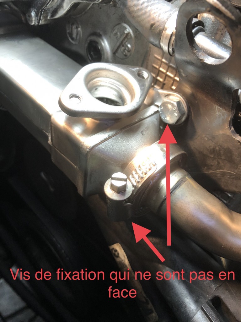

Salut à tous,

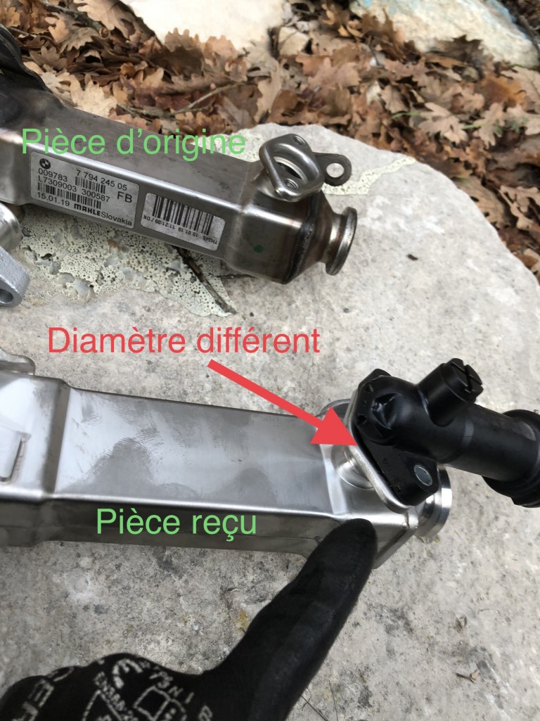

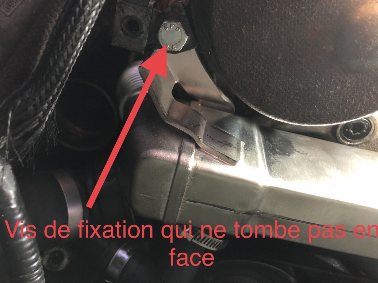

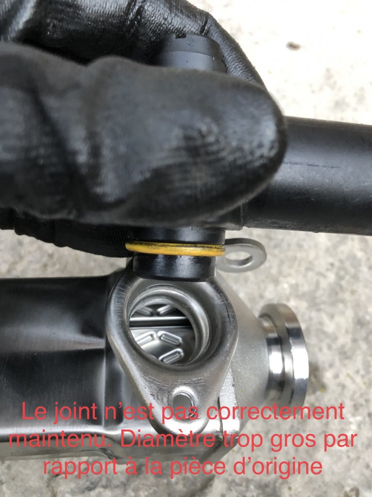

Retour sur le problème de l’échangeur qui a cassé.
J’ai remplacé l’échangeur par un échangeur acheté neuf sur eBay. Prix 119€.
Attention je ne vous conseil pas du tout ce genre d’achat. L’échangeur est de très mauvaise qualité par rapport à celui d’origine BMW.
La matière est beaucoup plus fine. Les troues de fixation ne tombent pas en face. Il faut tordre les pattes pour que les troues s’alignent...
Bref, après remplacement de l’échangeur et du thermostat, la voiture marche parfaitement.
Un plaisir de retrouver la puissance des deux turbos de la 3.0SD !!!
