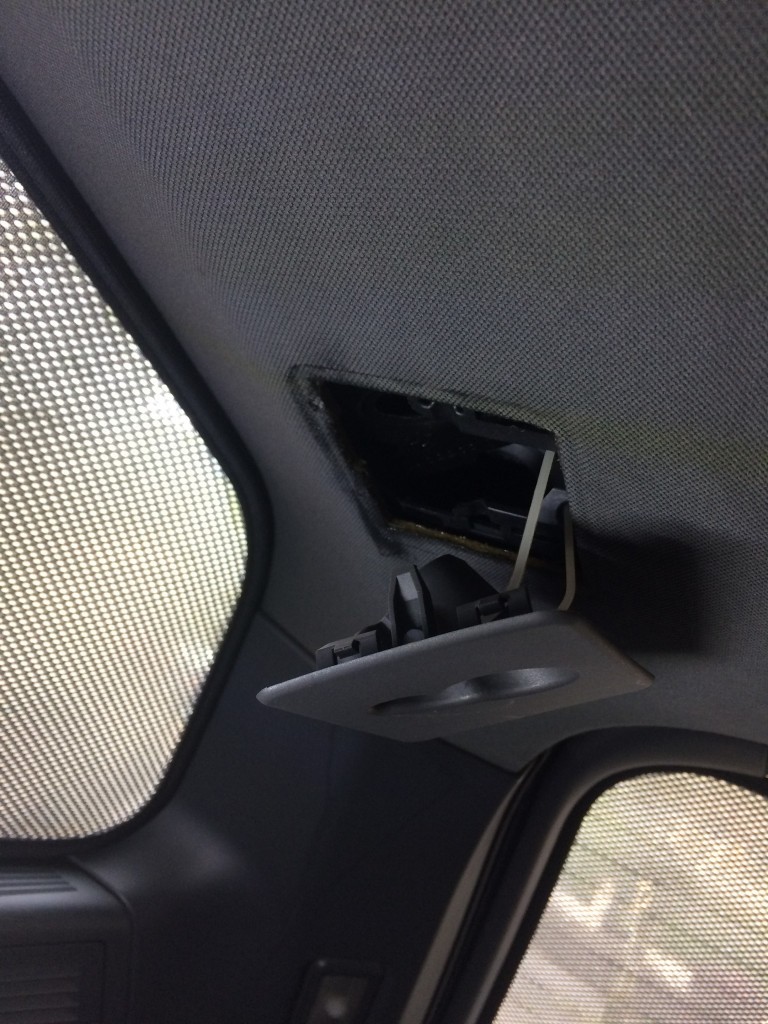

J'ai trouvé un tuto pour démonter le ciel de toit mais c'est trop compliqué pour moi.
J'essaye de forcer pour décoller le ciel de toit sous le toit ouvrant mais ça n'a pas l'air de venir...
