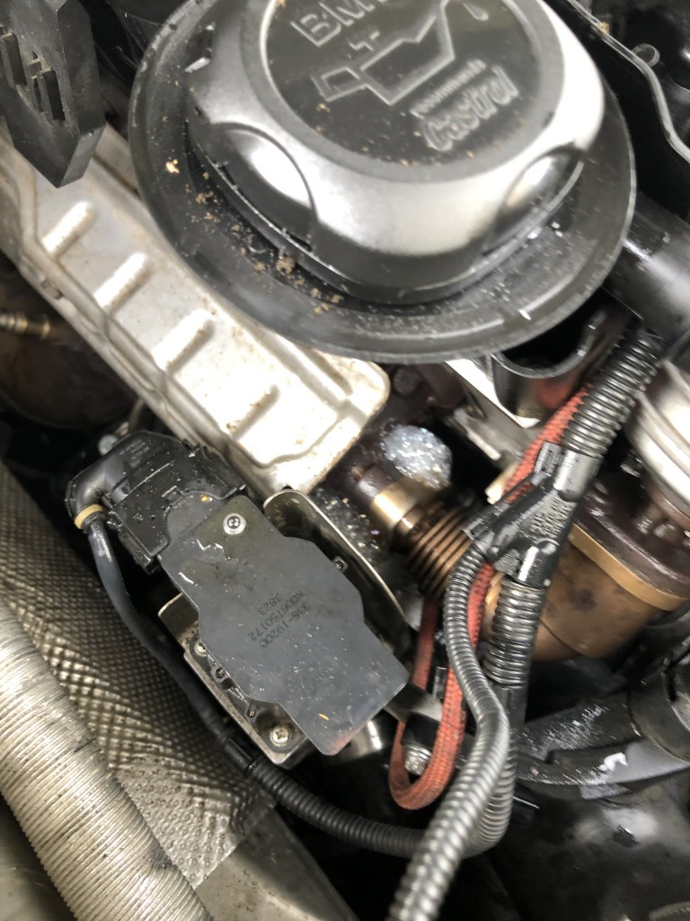

Dans la série "rénovation de ce moteur n47d20a"
Avant de sortir mon moteur j'avais des grosses odeurs de gaz d'échappement au niveau du moteur et dans l'habitacle.
J'avais mis ça sur le compte des joints d'injecteur, mais peu de change que les joints cuivre fuient d'autant que je les ai remplacés.
Là, au démarrage, quand le moteur fume un peu plus, j'ai pu localiser les odeurs vers le turbo / vanne egr etc ...
Il y a une faiblesse connue à ce niveau ? des joints à changer ?
Merci de vos infos,
Rémi

Mousse de produit vaisselle :

@steph083 ce flexible semble être rapporté soudé au catalyseur, tu as une idée de comment le changer ?
Une référence en pièce de rechange ?
Merci :)

En effet, ce flexible est soudé. Il se change si tu c'est le faire avec un poste TIG. Ou à faire pas une connaissance ou un atelier de chaudronnerie.
Il se trouve sur Ebay pour une quarantaine d'euros.
Sans le vin, impossible de savoir la bonne référence ou si fappé ou catalysé en fonction de l'année.
Regarde sur reloem, et avec vin + référence du flexible, tu trouveras ton bonheur.
