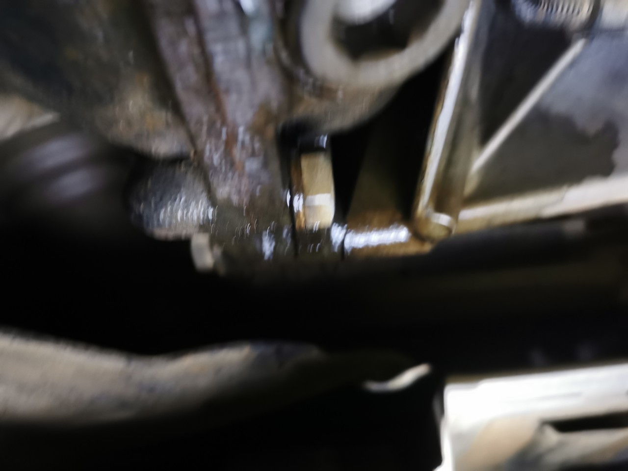

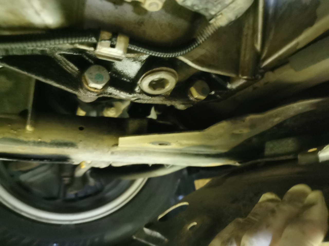

je me permets de poster car j'aurai plusieurs questions concentrant un fuite récente , il me semble qu c'est la BT , je vous joins quelques photos
Est-ce que une fuite indique une usure ou autre problème ou bien he peux espérer démonter et refaire les joints,
Combien d'heure de travail faut-il environ
Merci pour toute information utile

Visuellement sans être spécialiste ressemble plus a un pont avant... :roll:
Si fuite et gênante il faudrait ce focaliser sur les joints (et il y en a un paquet la dessus)...du moins une réfection du pont avant (nécessite dépose) :roll:
...une fois déposé pour le réfection des joints (seul) en y allant cool peut aller de 1h à une 1/2 journée (dépendra de l'expérience,outillage...)
Est ce que le changement par un standard déjà révisé peut être la solution (cout) ... :?:
En attendant l'avis des spécialistes du X3...certainement déjà confronté a ce problème de vieillesse ;)

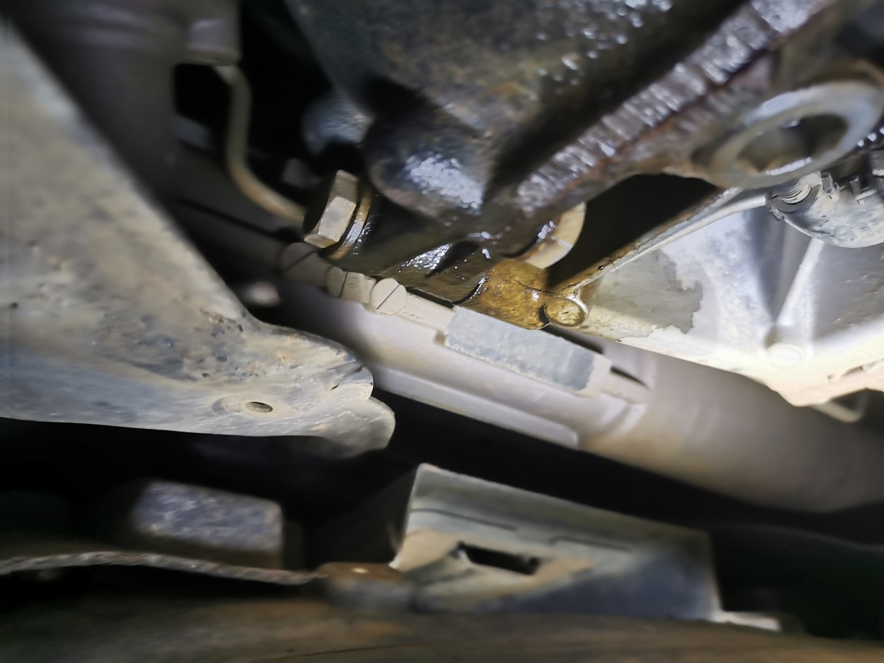

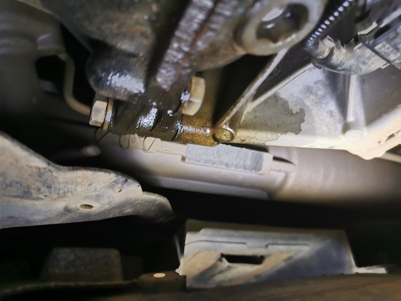

Il faut tout nettoyer et tu verras mieux d'où vient la fuite, avec du nettoyant frein ou autre.

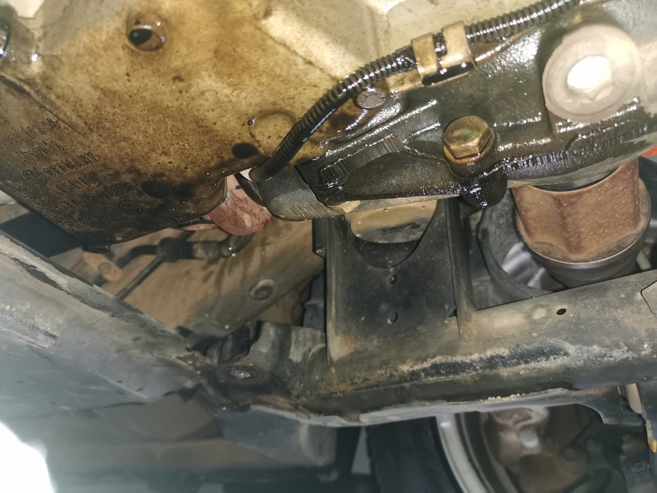

j'ai nettoyé et j'ai passé une caméra ,
je pense que cela vient de bien plus haut que le pont avant côté conducteur , éventuellement le support filtre ,
pour regarder il faut déposer l'alternateur ,
quelqu'un avec de l'expérience pour ce genre de démontage peut m'indiquer le temps nécessaire
merci

Salut
J’ai eu le même souci sur mon x3 n47 l’année dernière j’ai cherché un moment l’origine de la fuite et j’ai fini par la localiser.
L’huile fuyait par le support du filtre à huile
J’ai démonté ce support et remplacé le joint entre le bloc moteur et cette pièce et les joints toriques de l’échangeur .
Ensuite problème résolu plus de fuite
C’est un peu galère à démonter 4 ou 5 heures car accessibilité limitée…
