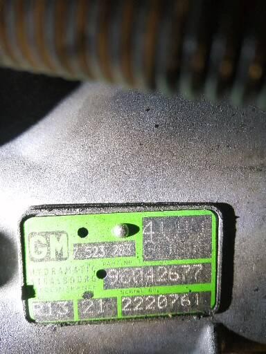

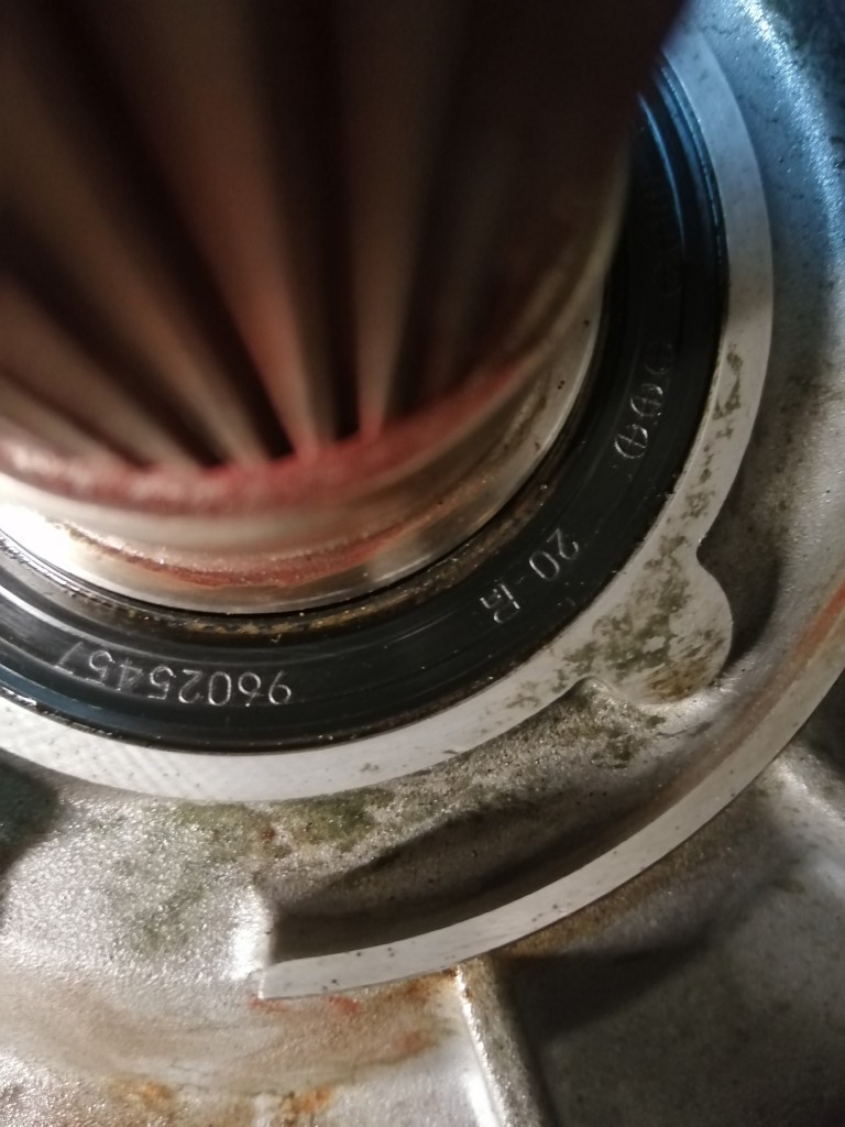

Est ce quelqu'un pourrais me donné des infos pour trouver le joint spi de boîte auto côté boîte de transfert car j'arrive pas à trouvé avec les référence du joint existant

Il faudrait d'abord identifier précisément ton véhicule (VIN aiderai beaucoup)

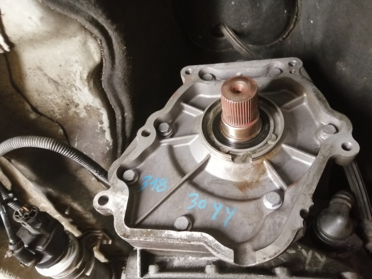

Tu a remarqué il manque un point de fixation (cassé)

Est j'ai bien vu la fixation cassé je pensé voir si on pouvais la ressouder

Quelqu'un pourrait me confirmer si l'huile est bien verte pour cette bva

Bonjour non elle est rouge et ces de ATF
https://www.realoem.com/bmw/fr/showpart ... Id=24_0986

Je n'ai pas réussi a déterminer la référence du joint seul,du moins du côté de BMW qui ne semble proposer que l'ensemble
Sous la référence 24117557061 soit la position 1 (a un prix hautement improbable...puisque quasi 400,-EUR :affraid: )
Ou certainement la position 5 sous 24117557066 qui reste plus plausible (autour de 50,-EUR quand même)
