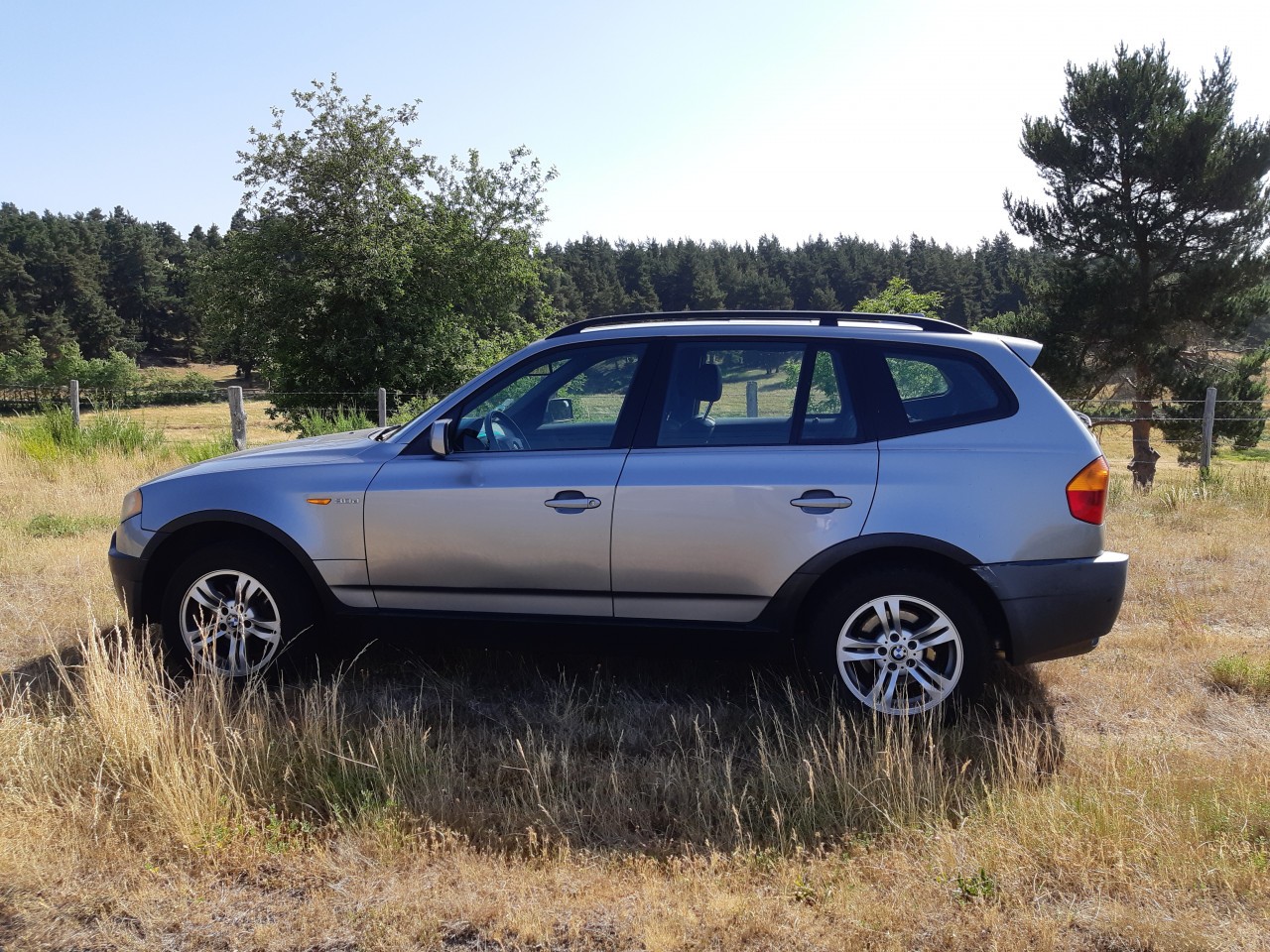

Bon, problème résolu, c'était un capteur ABS.
Il est passé nasodigitalement au CT.
Maintenant à vendre...
