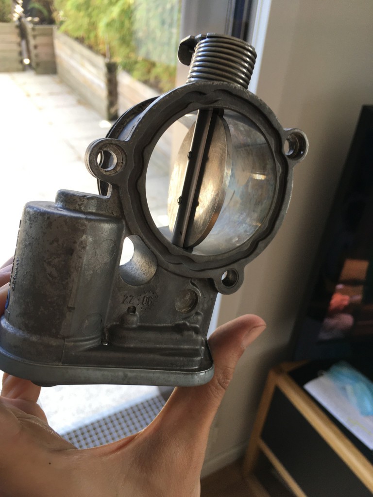

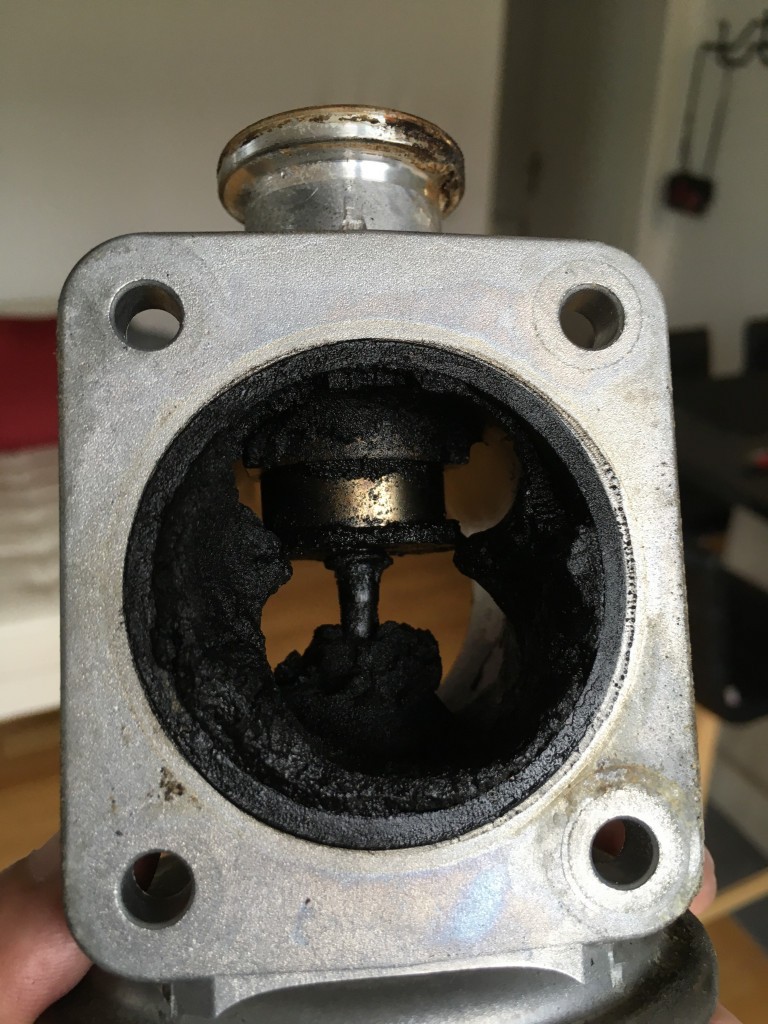

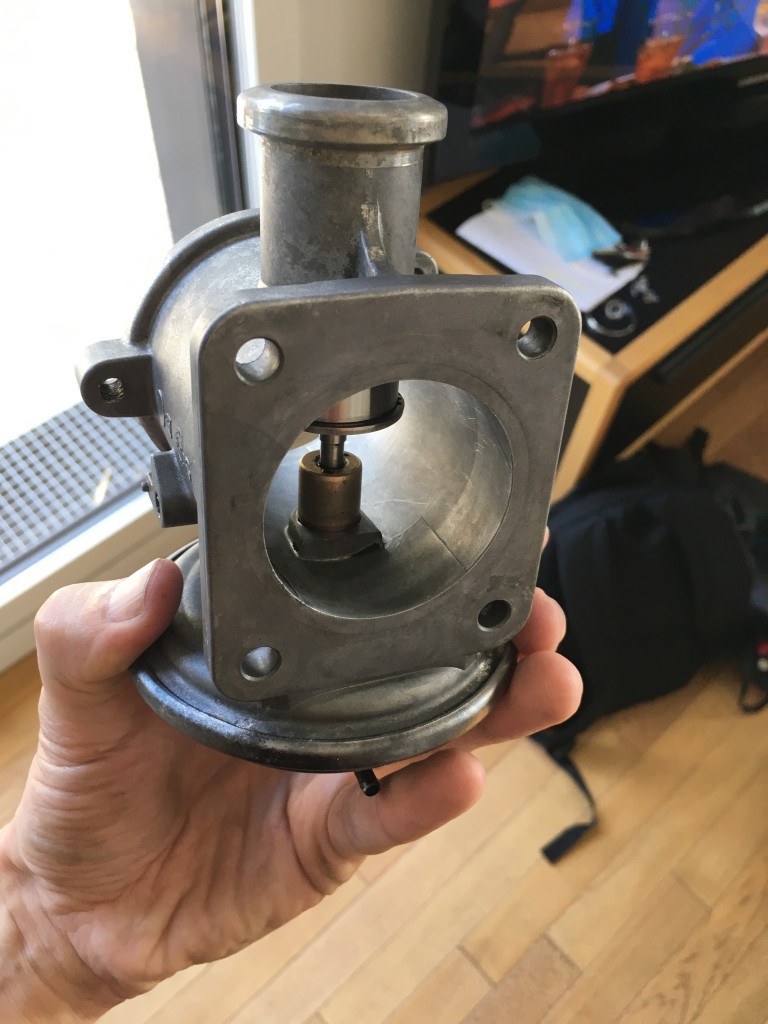

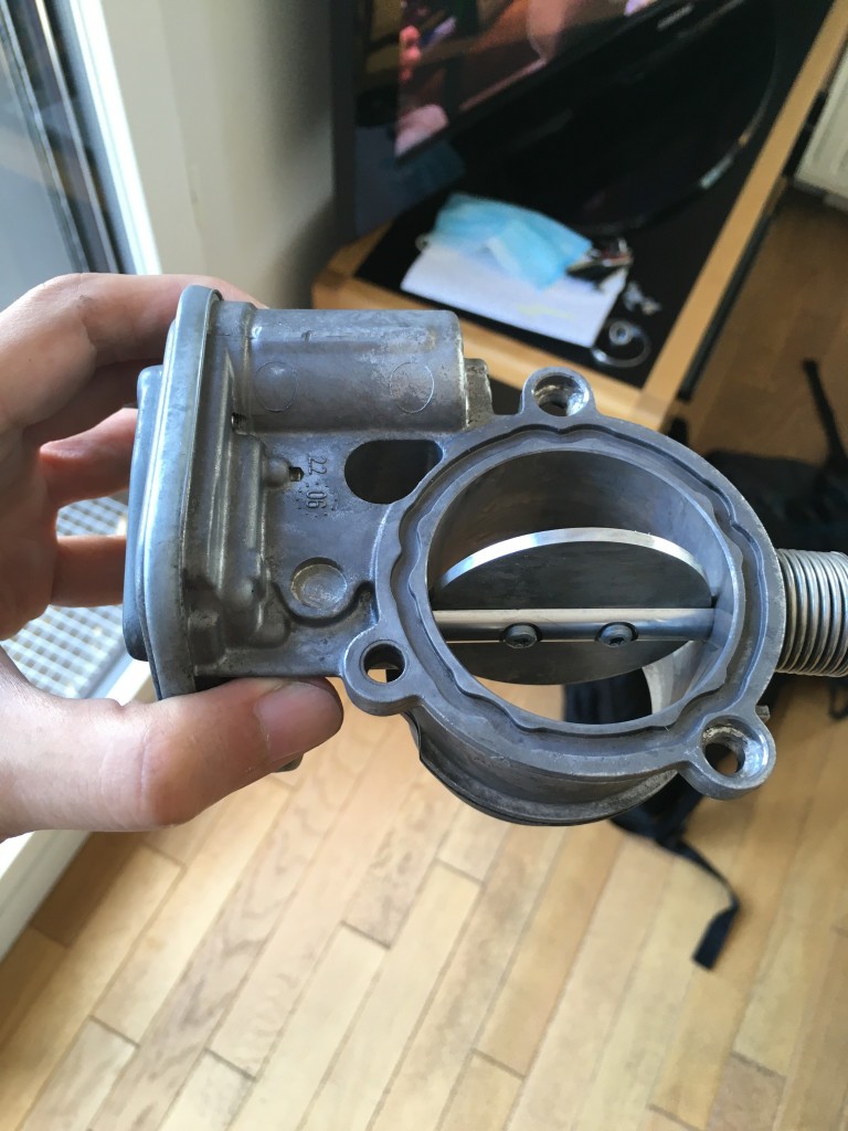

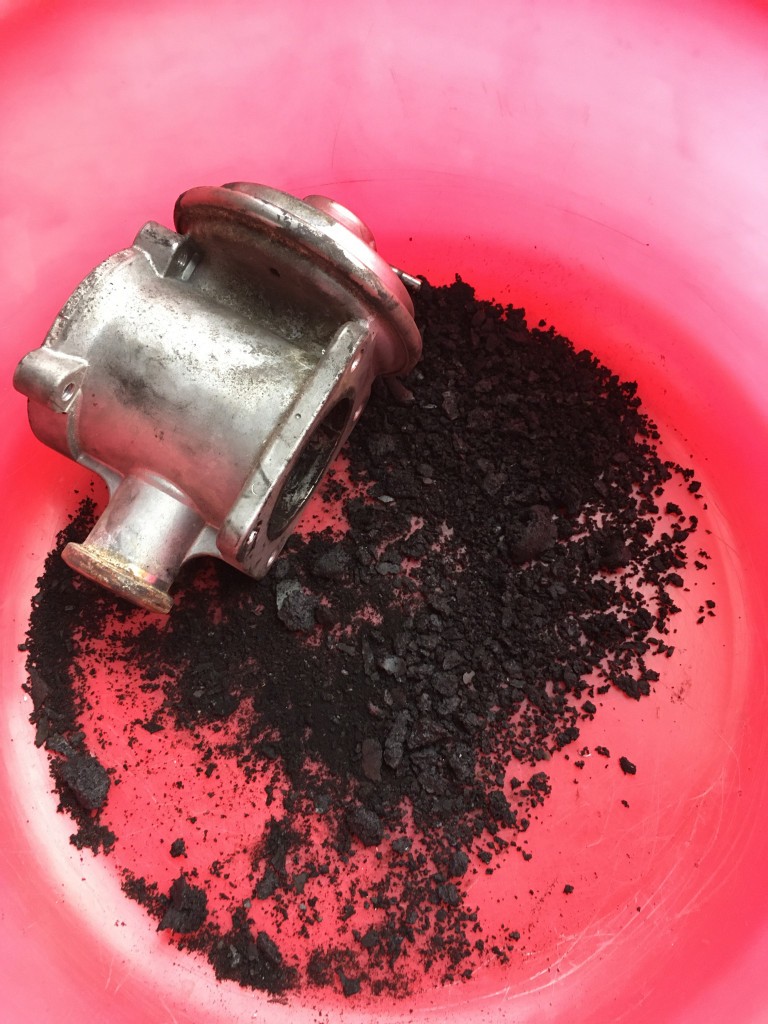

Il y a deux semaines j'ai démonté l'admission, changé les 6 bougies de préchauffage et le boitier de commande, j'ai aussi prix un kit pour fermer les clapets d'admission. Aujourd'hui, j'ai redémonté la vanne EGR pour voir si quelque chose n'allait pas, rien visuellement, la soupape n'est pas grippée.

Tu as bien remarqué comme encrassé en mode origine,et bien nettoyé en plus :Top:
Pourquoi tenter des manip improbable... :study:
Reste origine et plie toi au contrainte...sortir entretien 2 ans/30.000 km dans un premier temps...
Combien de km as tu parcourue depuis acquisition ? 1er propriétaire ?
:idea: ...si EGR encrassé a ce point,qu'en est il du collecteur et même des soupapes :Nul:
