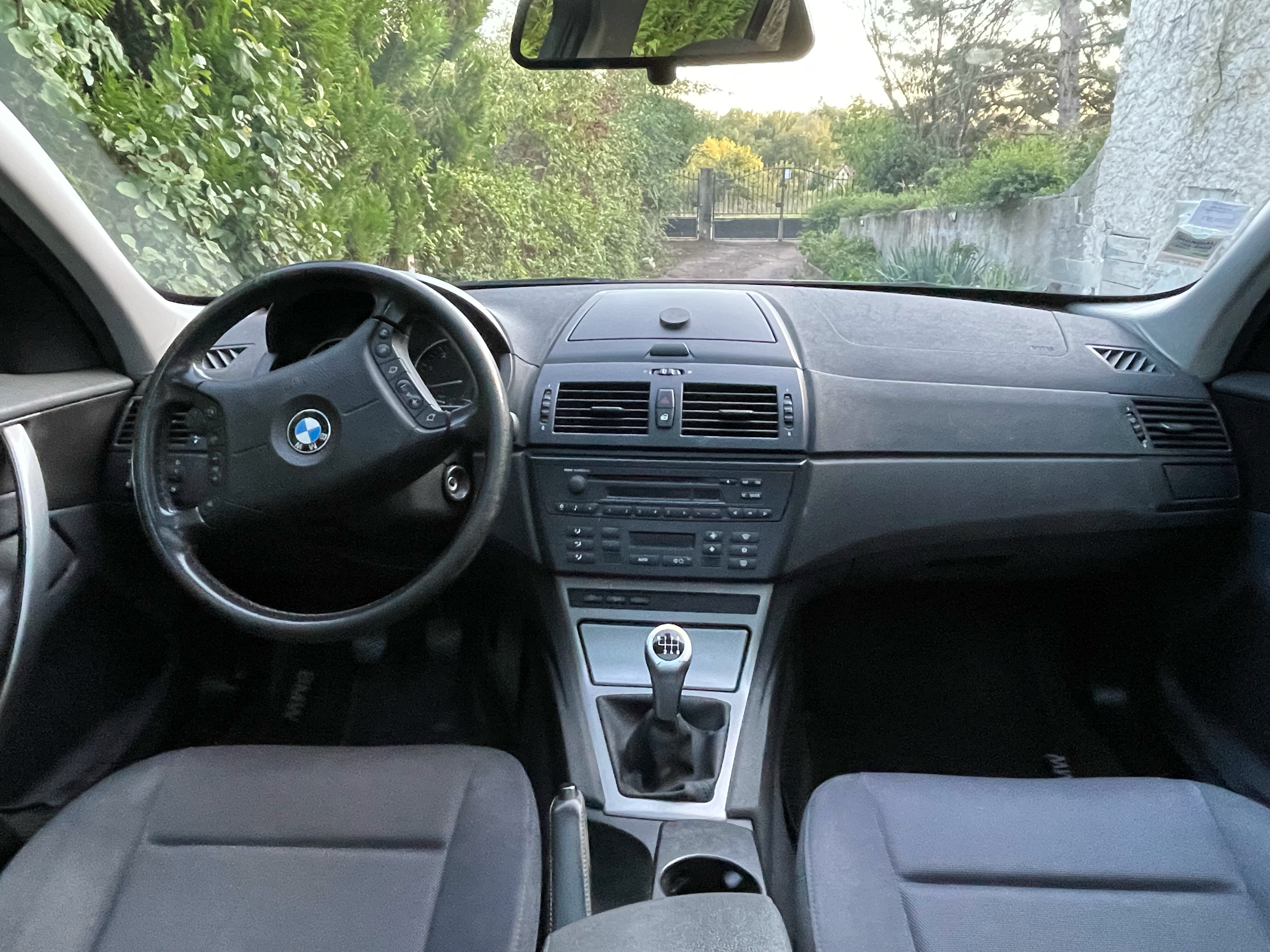

Bonjour à tous. Je me suis déjà présenté avec ma première X3 .. que j'ai toujours, mais en voilà une deuxième, donc toute jeune, mais .. pas tant que cela, puisqu'il s'agit d'une d'une E83 de 2006 avec plus de 300 000 km.
CT presque vierge, juste un soufflet de direction, donc ça va.
Je vous l'a montre avant ma première question.

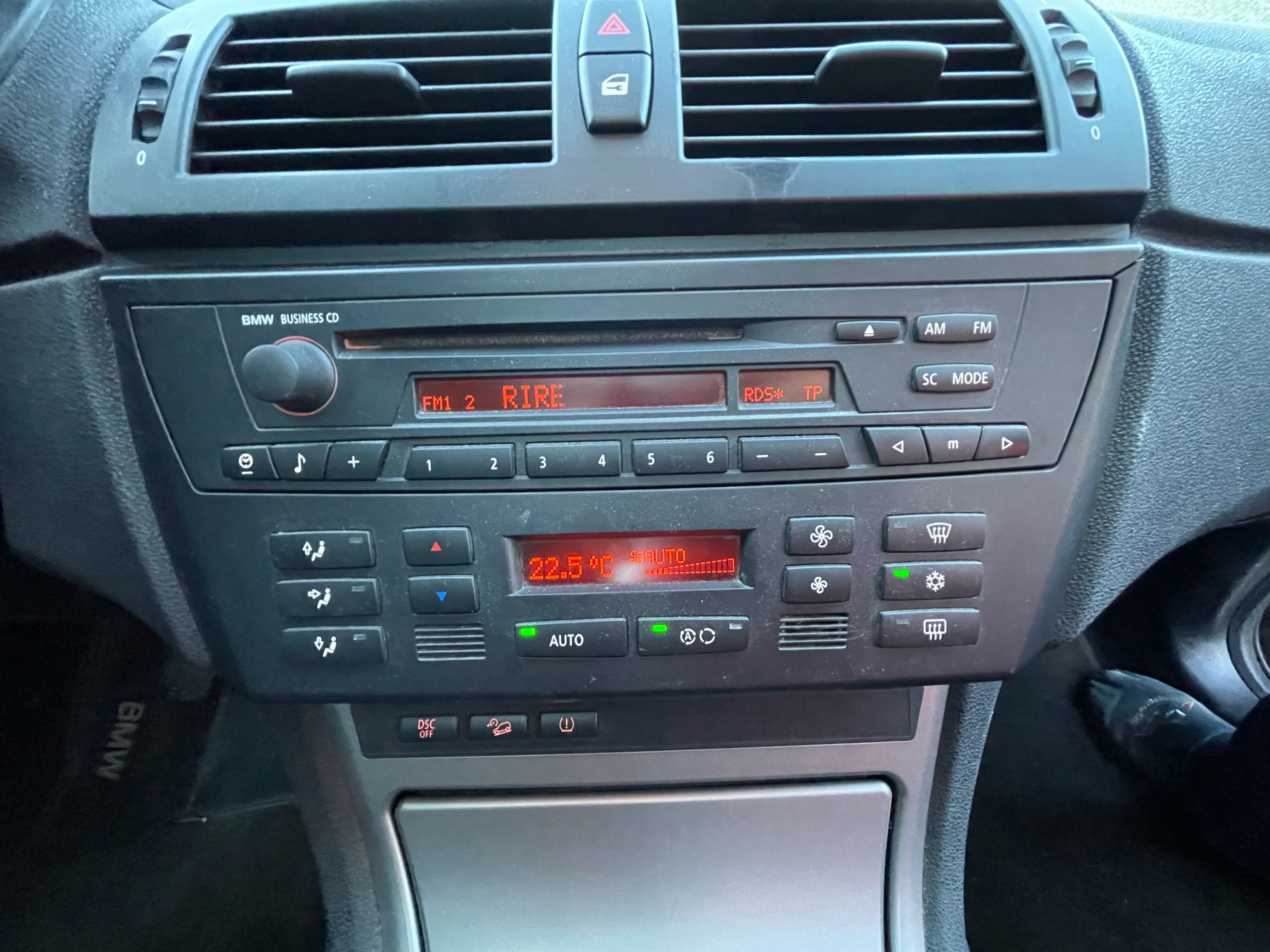

Mon problème est le suivant. L'afficheur de l'autoradio est partiellement HS. J'aimerais le réparer moi-même, est-ce possible et comment ?

Félicitations...c'est plus de l'amour a ce niveau :D (fétichisme...un peu :twisted: )
Tout dépend ce que tu entends par réparer soit même.
Remplacer le bloc oui sans problème,suffirait d'en trouver un d'occasion ou un neuf si toujours proposé par BMW
...Business CD c'est marqué dessus
Incroyable BMW en proposerait encore en neuf...sous la référence 65129205279
Par contre +650€
...ou plutôt 65129124633 puisque ton X3 semble (arrête moi) un model d'avant 08/2006
Maintenant ouvrir pour remplacer les nappes, l'écran cristaux liquide ou qque résistances...un peu moins motivé

Re: Affichage autoradio partiellement HS
Tu peux essayer de l’ouvrir , mais ça ne va pas t’apporter grand chose :NonNon: …soit ce sont les ´ pixels ´ (mini carré led) qui sont hs , soit c’est l’électronique qui les gère , qui est hs …
donc dans un cas , comme dans l’autre , c’est mort… :oops:
Donc plan b ……. :accord:

Alors en vrac.
De 1, j'ai réussi à réparer les LED, j'avais déjà eu ce soucis avec un autre appareil. J'ai juste resserrer les petites pattes qui plaques l'écran sur les LED et zouh. J'avais fait ça y a ... 30 ans sur un autre appareil.
