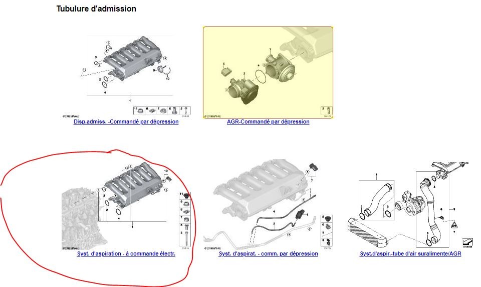

Comme tu peux le voir, il y avait les 2 modèles sur Realoem :
La référence de mon collecteur "Syst. d'aspiration - à commande électr." :
Conduite d'adm. avec régulat. de clapets : 11617809671
