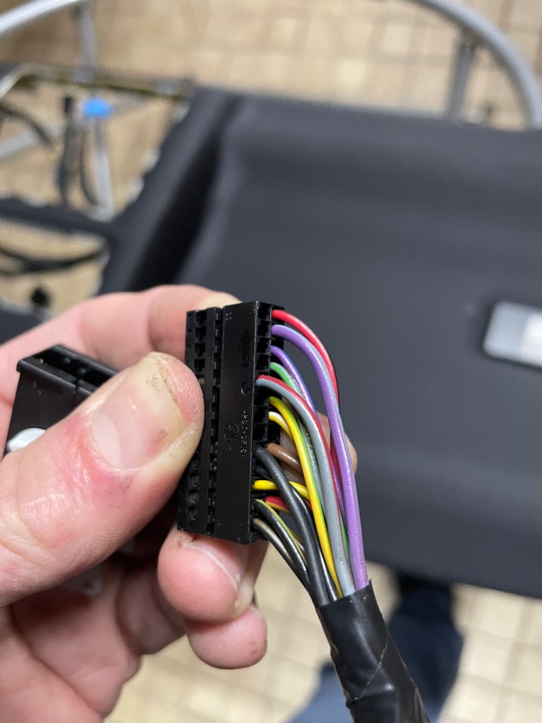

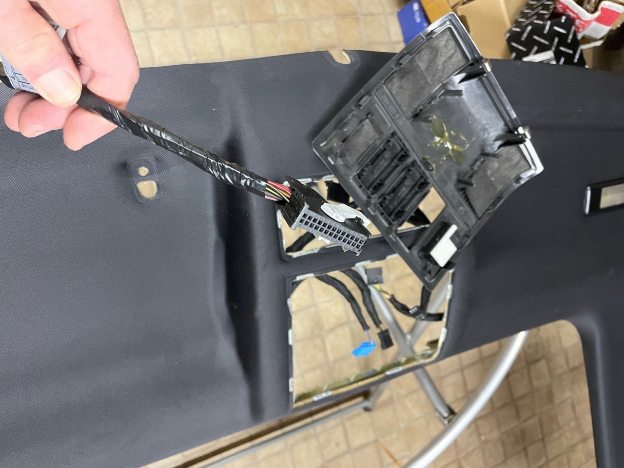

Bonsoir à tous,
Je m'apprête à installer mon nouveau ciel de toit. Et avec celui-là un bloc ouil y a le micro .. et le cablage du micro .. jusqu'en bas du montant donc.
Quelqu'un pourrait-il m'aider pour la suite du câblage ?
Merci par avance.
Catolard

Je précise. J'ai installé un écran android 10,25", mais pas de micro connecté et impossible de téléphoner, on en m'entends pas ... D'ou l'idée de passer pa le micro de la voiture vu que je vais en avoir un de mis en place.
Merci par avance pour votre aide sortie de TIS lol.

oui je disais cela car c'est à partir de cette prise en bas du montant que je n'ai pas la suite .. Je pensais (bêtement) .. que celui-ci allait juste en entrée de l'autoradio à l'arrière.
Mais bon effectivement je peux juste le cabler direct .. Reste que j'ai bien le jaune .. mais 2 noirs .. Une idée entre ces 2 noirs ?
Merci.
Catolard
catolard
Messages : 306
Inscription : 08 juil. 2020, 22:55
Voiture : BMW X5 GH05 30D
Re: Câblage micro d'origine en seconde monte - plan de cablage
Message par catolard »
Re,
Bon, j'ai trouvé et compris. Broche 16 et 17 (+ & -) du MIC sur le connecteur en bas du A-pillard.
Me reste au démontage à voir si j'ai le bon connecteur - enfin broche) que je vais devoir rajouter pour poursuivre la connexion jusqu'au système android ou de mémoire j'ai une entrée MIC.
ça devrait ensuite le faire.
Juste je ne sais pas si je dois connecter et si ou ç quoi le troisième câble.
Merci.
