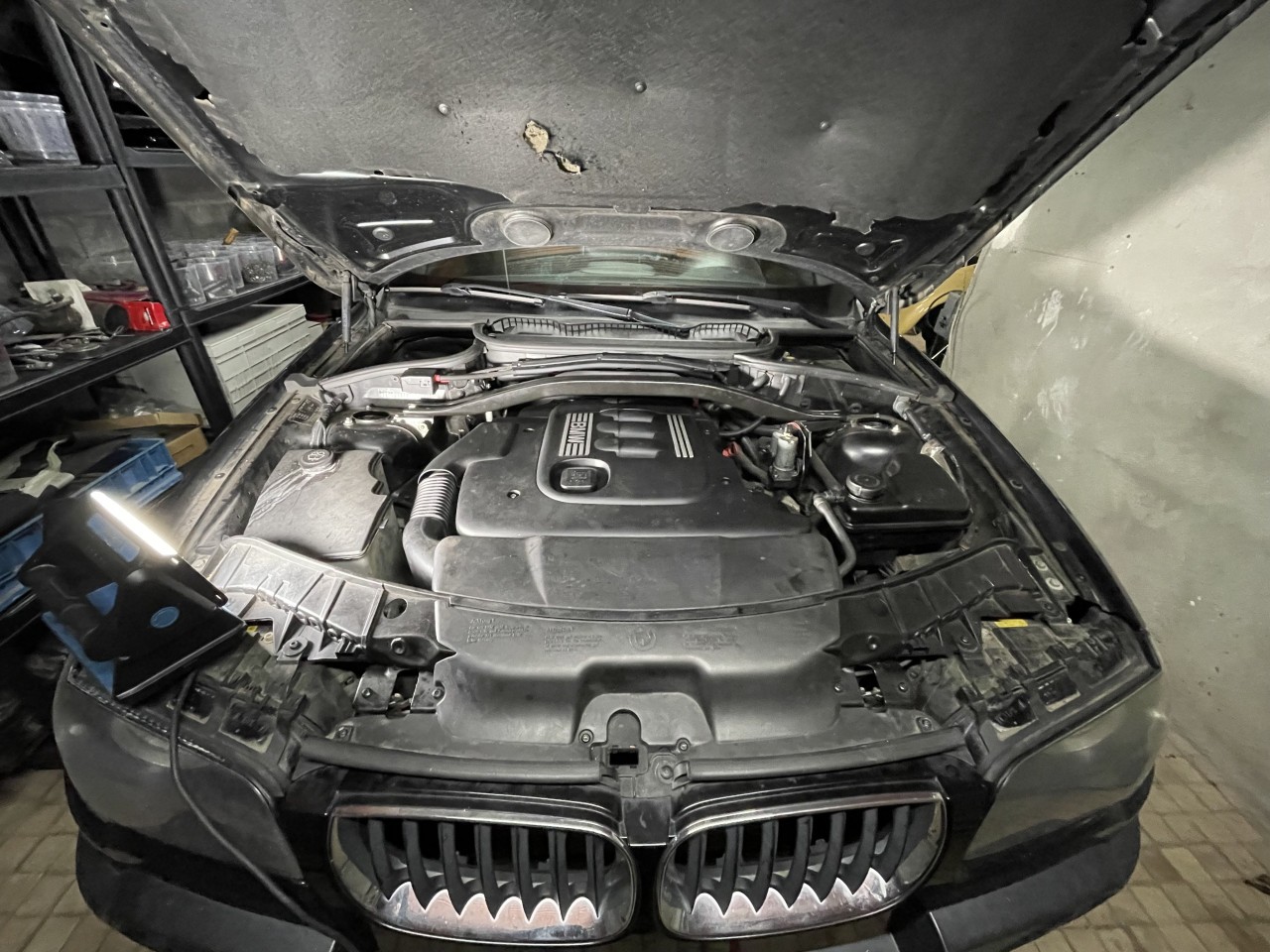

Je vais donc essayer pour ceux que cela peut intéresser de partager mon job. Photo prise plutôt à la phase remontage mais bon, cela ne change pas grand chose.
Bon, si on considère que l'on en profite pour changer les courroie, étape 1, on fait de la place.

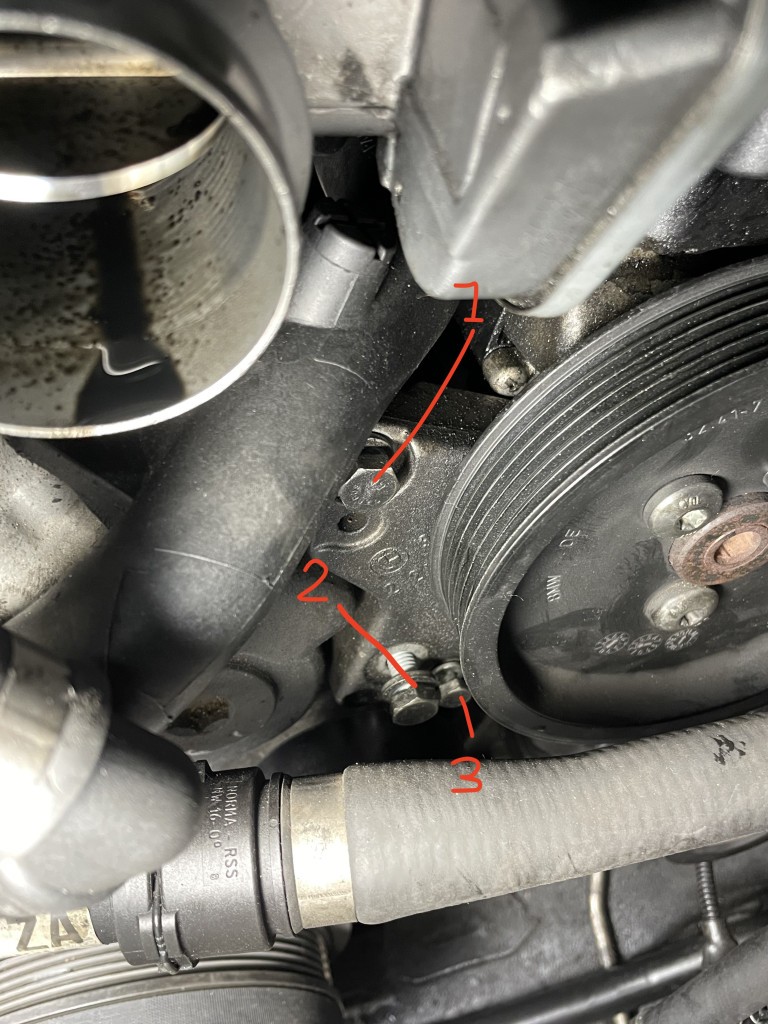

En 1, on fait de la place. Pour ce faire, on dégage la pompe de DA. 3 vis en face avant. Toutes différentes donc on repère mais c'est facile.
Vis 1 et 2 clé de 13, vis 3 clé de 10.
On peut ensuite tirer l'ensemble délicatement vers la droite du véhicule et ainsi le déplacer un peu.

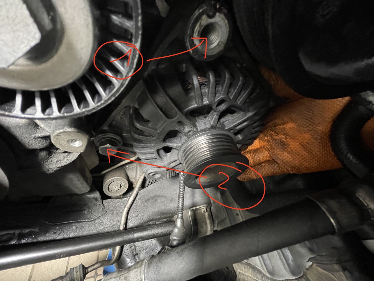

Ensuite, on défait la vis HAUTE de l'alternateur. Un clé de 16. C'est la vis 1 (absente sur la photo).
La vis 2, on ne fait que la desserrer pour permettre à l'alternateur de bouger en rotation autour de cet axe. On le met au max en arrière vers la droite.

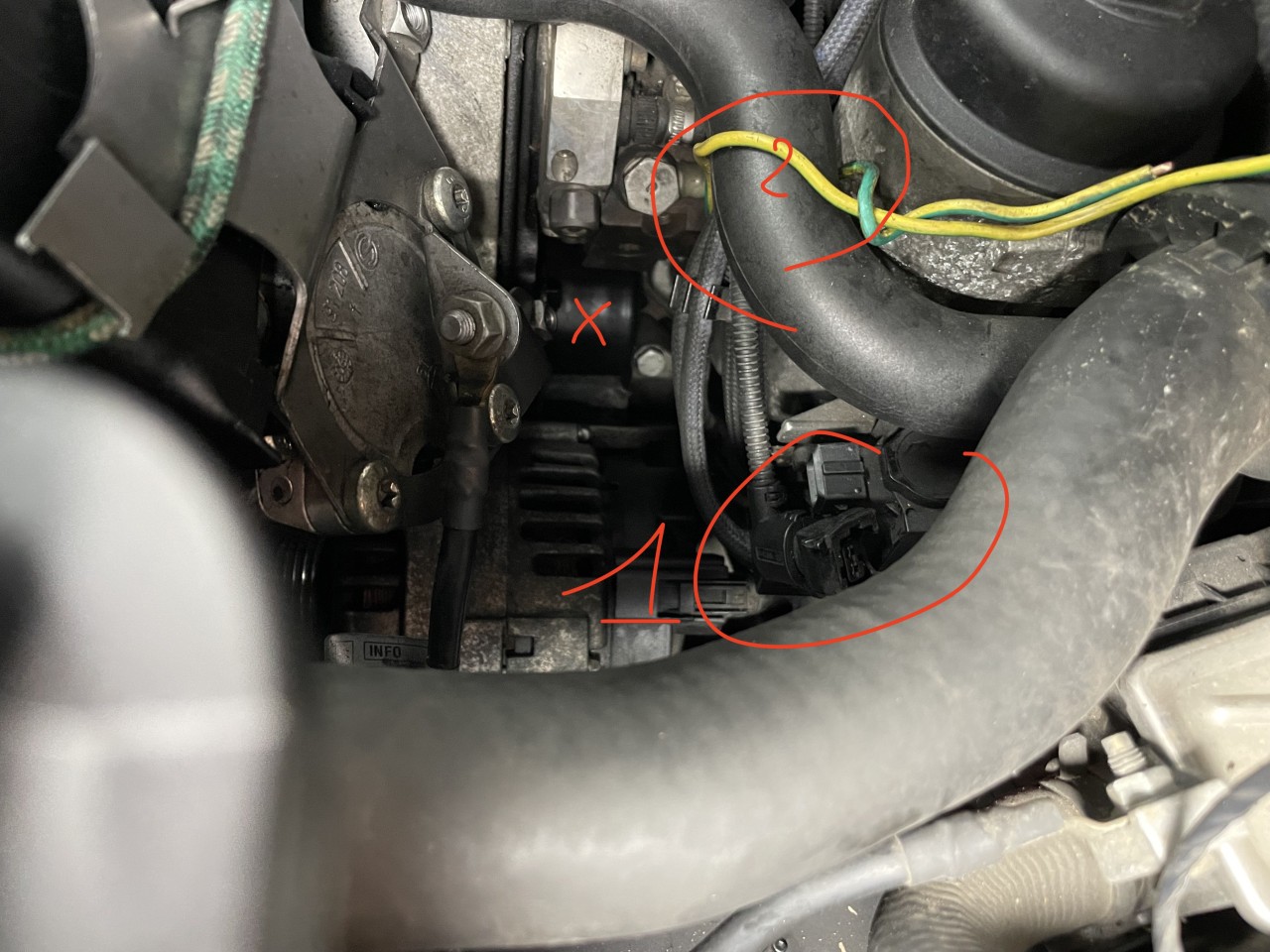

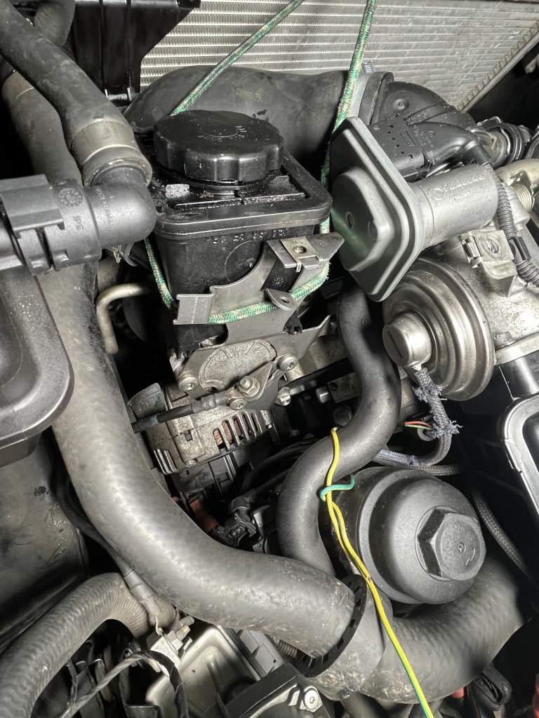

Reste encore un peu de place pour finir avant de plonger dans les abysses. On repasse en haut au lieu du crime.
Je débranche le connecteur 1 et ensuite je plonge la main à la recherche de toutes les gaines élec qui se balade par là et je les attache comme je peux (2 sur la photo). Je ne l'avais pas fait au début mais en fait elles se placent entre le tendeur et le reste du moteur et donc plus de place pour ma main, cela a été une galère. Donc je les coince pour dégager le fond.

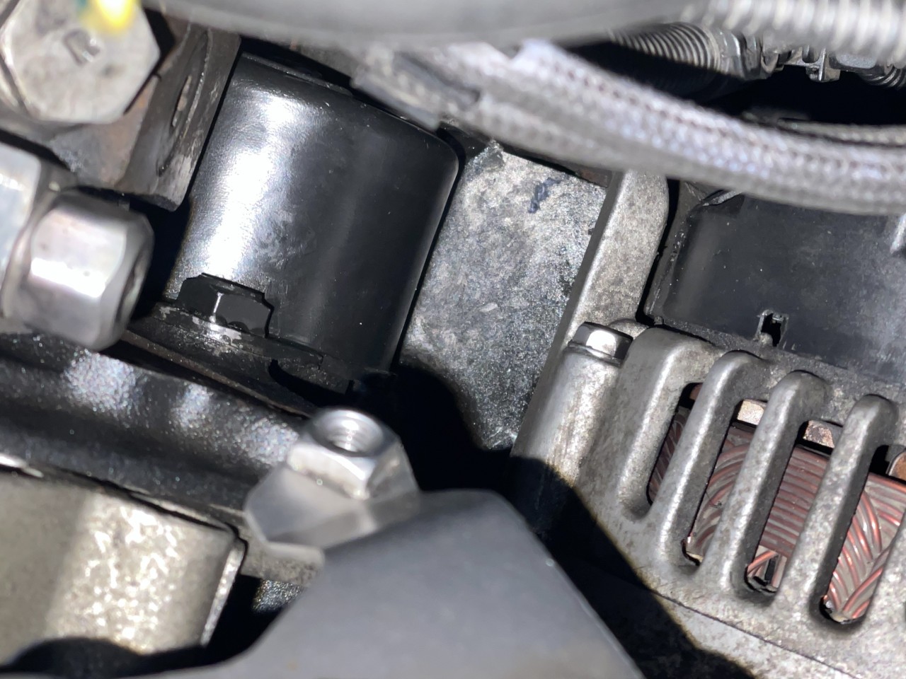

Un X désigne le trésor. Enfin le trésor ....

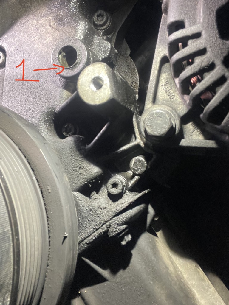

Vous ne le voyez pas bien ... le voilà la le mignon. C'est le neuf celui-là bien sûr.
Voilà donc le lieu du crime. Etape 2, on retire l'ancien.

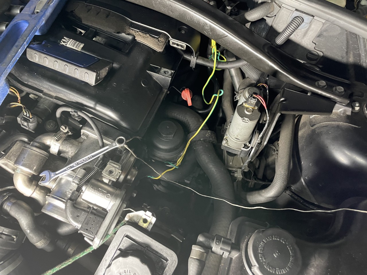

Temps 1 - le plus galère. Au cul du tendeur il y a un boulon qui solidarise le tendeur avec l'axe du galet tendeur. C'est un boulon de 10 qui tourne dans le sens normal (donc on desserre dans le sens anti-horaire).
Il va falloir le desserrer avant toute chose pour sortir l'axe et ensuite le tendeur lui même.
Pour ce faire, et bien vous allez découvrir que tout se fait à l'aveugle et qu'il n'y a rien comme place. La seule méthode que j'ai trouvé est avec une clé plate de 10, et uniquement sur la partie ouverte de la clé.
CONSEIL - Attachez votre clé avec une ficelle ... vous allez la perdre plusieurs fois.
ASTUCE. Une fois que vous aurez réussi à tourner environ 30 à 45 degrés, vous pourrez peut-être finir de dévisser avec vos doigts, c'est plus facile et rapide. Je n'ai eu besoin de repositionner la clé que 2 fois avant de pouvoir finir à la main.

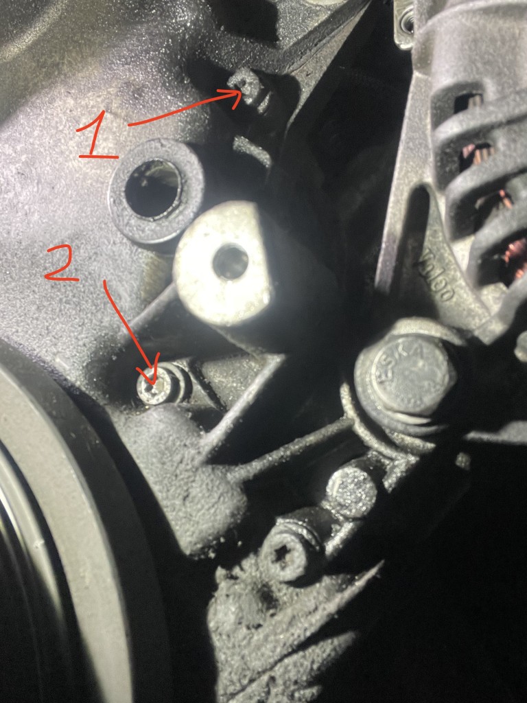

Temps 3, il faut maintenant libérer le tendeur. Cela se passe devant. 2 vis à défaire, facile. Clé TORX de 35.
Ensuite tout est près pour sortir la bestiole. Perso ça passe mais je devais en même temps pousser un peu sur l'alternateur et tirer sur le tendeur avec une pince pour qu'il passe. Mais ça sort sans dommage.

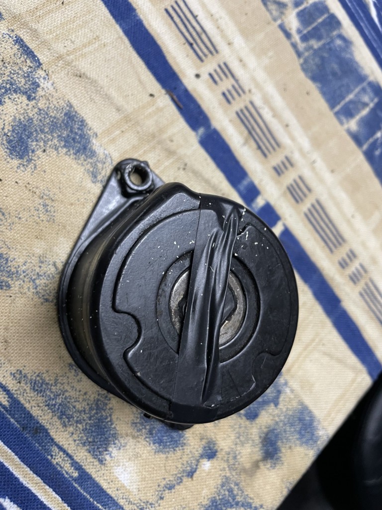

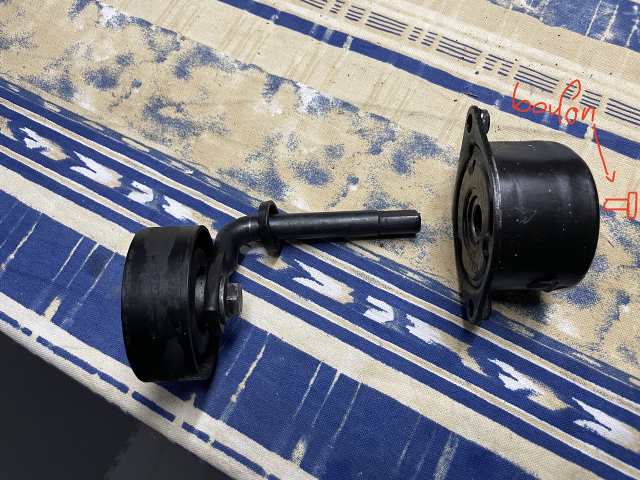

Avant de remettre le nouveau tendeur en place, j'ai positionné le boulon au cul du tendeur et j'ai mis un bout de scotch d'électricien pour qu'il ne se barre pas. Car c'est dingue mais quand j'essayais de le retirer avant de sortir l'ancien, rien à faire ça tape dans le moteur, mais quand j'ai emmanché le nouvel axe plus tard, zouh le boulon c'est fait la malle et c'est une de ces galères pour le remettre sans ressortir le tendeur, c'est fou.
En photo ... D'ailleurs si sur la photo il n'y a pas le boulon .. c'est qu'il se balade quelque part dans les méandres des carters bas moteur.
ATTENTION, il y a un sens. Je ne suis plus sûr mais la partie avec l'échancrure est vers le bas si je ne me trompe pas. Ne pas croire que le tendeur ne se monte pas dans l'autre sens, la subtilité est ailleurs, j'y viens
On rentre donc l'ensemble SANS LE REFIXER.
Ensuite, avant toute chose, et sans forcer, on engage l'axe (poulie tendeur vers le haut) en n'oubliant pas de changer le capuchon d'ailleurs (pièce 1 sur la photo). Pour ce faire, une main pour l'axe, une autre pour le tendeur que l'on bouge. Cela vient assez facilement.
Bref, on emmenche pour s'assurer que cela rentre dans le tendeur. On essaye de garder un doigt sur le bout du boulon de l'autre côté, sur le scotch, pour éviter de le perdre en même temps.
Ceci étant fait, le recommande avant toute chose de laisser l'axe ainsi et de remettre en place les 2 vis de fixation du tendeur (face avant, les Torx 35). Soyons clair, si il est impossible de mettre la vis en place facilement, c'est que le tendeur est à l'envers, enfin qu'il faut le retourner de 180°. Ce m'est arrivé et j'ai mis du temps à comprendre.
